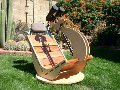

"J'avais aussi flashé sur celle-ci du même genre en 2007, mais je ne m'étais pas lancé pour les mêmes raisons"
Oui c'est ce qui m'a fait le copier, effectivement, y entrer et en sortir c'est du sport, j'me risquerais pas à le montrer en vidèo :be: mais c'est pour un p'tit jeune, un trentenaire.
L'idéal c'est que le mat soit inclinable, c'est juste un proto.

Plutôt qu'un mât escamotable, pourquoi pas un système "clicklock" comme ce système de serrage en 2":
http://www.baader-planetarium.com/de/zubehoer/adapter-foto-zubehoer/okularklemmen/baader-2%22-clicklock-okularklemmen.html
(c'est comme la bague de serrage de ton mat télescopique)
Puis la goupille (et des coussins).

Ce qui est étonnant aussi avec ces sièges jumelles, c'est que quand on arrive à quelque chose de bien stable et rigide, on voit alors les battement de notre coeur qui viennent faire sauter l'image. J'y avais eu droit sur le mien et Catluc aussi sur sa chaise relax.
Mais rassurez vous, rien qu'une heure de yoga avant d'observer ne saurait corriger ;):be:
Exact, c'est dingue!:b: Je viens de voir ça sur le Soleil, va falloir tout monter sur silent-blocs, j'm'en va faire des coussins en platazote
j'sais pô si c'est une bonne idée.
Merci à tous mais je n'ai rien inventé :confused:, voir le lien de den, c'est juste un pompage éhonté :be:.
Au fait la plastazote ne change rien, peut-être une mousse beaucoup plus souple?

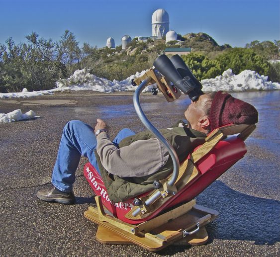

J'en ai vu d'autre, peut être moins difficile à manier :)
(cliquer sur la photo pour accéder à la page)
edit: trouvé sur pinterest, et depuis ça, je bave à l'idée d'avoir la même pour mes lulu 20x80 :) :)
Modifié par Bofix
edit: cela fait un bout de temps j'ai vu ces images sur pinterest, et depuis, je bave à l'idée d'avoir la même pour mes lulu 20x80 :) :)
Bofix, je me suis inspiré des deux, surtout du premier, mon bousin n'est pas compliqué à faire mais sans plans et juste deux photos je ne suis pas mécontent du résultat mais c'est perfectible:be:, en plus ce n'est
pas pour moi mais pour offrir et il est hors de question, toujours pour moi, d'offrir un truc qui ne me plait pas, quoique après y avoir gouté j'sais pas si j'en referais pas un pour moi si le deuxième me plait. :D
