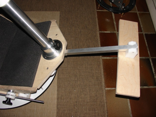

Tiens, je me demandais hier : et une chaise de bureau ?
Il y a déjà une armature avec le socle pivotant, et une possibilité de se mettre en position presque allongé (selon les siège).
Alors, après quelques modif comme :
- Nouveau pieds plus costauds, avec des pieds au lieu des roues, et plus proche du sol.
- Tordre la fixation du dossier pour donner une position allongé, permettant de voir le zénith.
- Fixer le support des jujus sur le cadre de la chaise.
Il faudrait que je m'amuse un de ces quatres :be:
lol, la c'est la version grand luxe a 500balles ! :) Sans parler de la taille et du poids ! C'est limite une installation fixe dans l'observatoire, et ça prendrait plus de place qu'un gros tube + monture.
Je visais le truc portable, que je peux sortir en 2s de l'observatoire, pour me faire plaisir aux yeux quand l'matos à côté tourne tout seul :)
L'avantage de la chaise de bureau, c'est que ça se trouve pour une 20aine d'euros sur LBC.
Donc, pas de scrupule à la démonter et la modifier.
Modifié par Bofix
Le bousin est toujours en travaux et c'est pas fini... :D

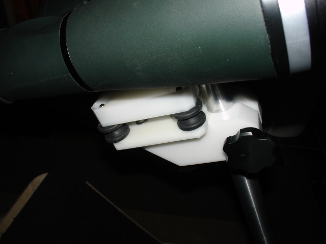

Le support des jumelles a maintenant des silent-blocs, pas pu tester si ça sert à quelque chose vu le temps pourri.

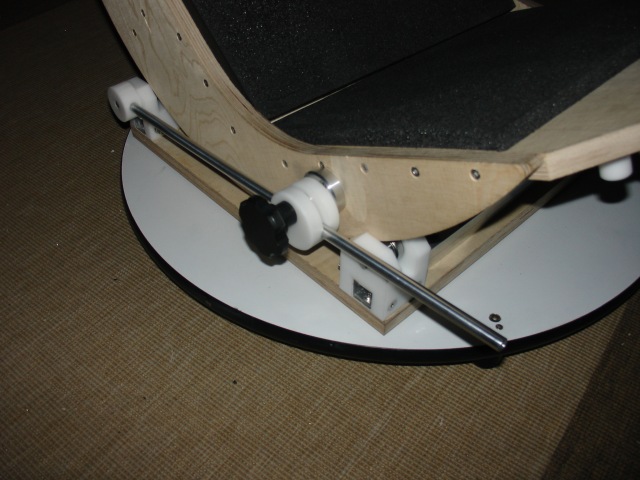

Le mat est maintenant amovible, un grand plus pour s'installer et en sortir, y'a aussi un truc pour reposer les membres inférieurs.
Y'a aussi un frein pour l'altitude.
Avec ce frein j'ai compris qu'il serait très facile de motoriser l'altitude, avec un vérin électrique par exemple, ce qui rendrait le bousin très facile à
utiliser pour les personnes à mobilité réduite, il faudrait juste que le siège soit plus haut et un blocage de l'azimut voire une motorisation.
Bon j'vais le refaire qui intégrera tout ça avec des tourillons de 350mm de rayon, un dossier plus haut.
Pour ceux que cela intéresse dans l'état le truc pèse vingt kilos soit 10 Kg pour le siège avec sont mat et 10 Kg pour la base avec le rocker soit le poids d'un Dobson 200/1200 du commerce.
