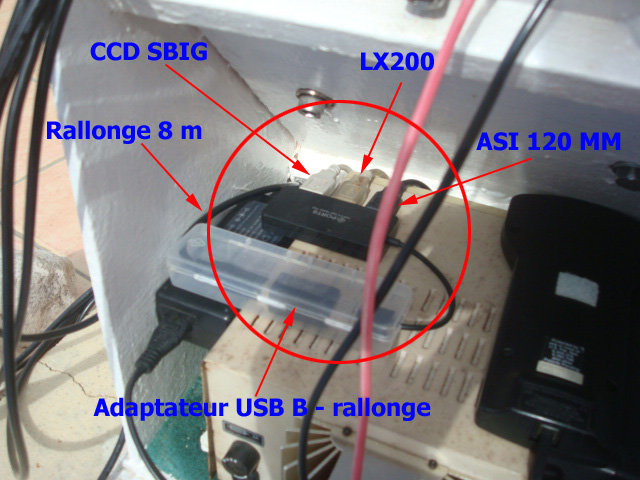

Hello, pour 2€ tu as celui-ci. Je l'ai et ça marche bien (sous win7). C'est de l'USB2 - 4 ports.
Pas d'alimentation externe par contre.

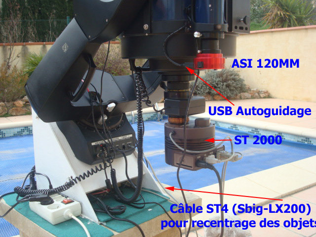

Perso je fais tourner dessus simultanément (sans plantage durant toute la nuit) un Meade LX200 en USB 1.0 + focuseur, une caméra SBIG ST 2000 en USB 1.0 et une ZWO ASI 120MM en USB 2.0, pour l'autoguidage sur chercheur.
Le Hub est placé au niveau du télescope. De ce hub, part une rallonge USB 2.0 de 8 mètres de long qui finit dans le port USB de mon PC portable.
Je ne sais pas ce qu'il donne si on fait tourner plusieurs USB 2.0.
PS : sur mon setup, l'autoguidage par la ZWO, se fait via le câble USB, sans passer par un câble type ST4. Le câble ST4 est branché sur le port d'autoguidage de mon scope et sur ma SBIG imageur, ce qui me permet de contrôler finement les mouvements du télescope, servant uniquement au centrage/cadrage des objets avant la prise de vue.

;) Je ne sais pas si ça a un rapport, mais pour info, mon hub est juste alimenté par le PC portable (sur batterie), via le câble de 8m. La ZWO est donc alimentée par le PC via le HUB et le câble de 8m.
Bonne chance dans tes recherches.
