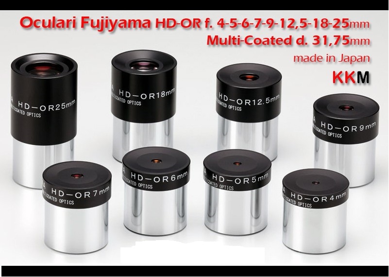

pour 150 euro d occas tu peux viser largement mieux qu un hyperion. Si tu ne regardes que la qualité et le prix c est juste impossible de faire mieux qu un ortho. Après si on veut aussi du confort (champ, dégagement oculaire, qualité de la bonette, ... ) il faudra faire des concessions. Si tu ne sais pas trop juger de tous ces critères il faut te renseigner d abord, ou idéalement aller voir du monde sur le terrain pour tester. Après seulement se poseras la question de la focale qui elle aussi dépend de différents paramètres.

Le planetary 5mm, vous l'avez testé ? Quel sont les 'ortho' de 5mm ?
