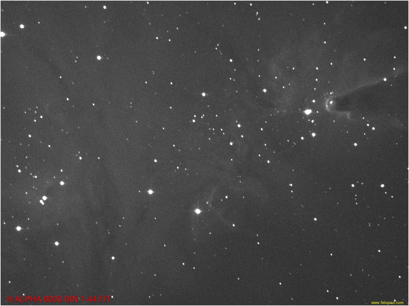

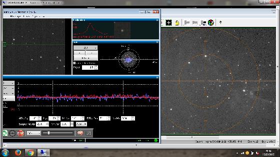

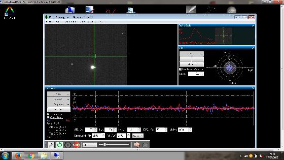

J'ai remarqué sur mes brutes un léger filé d'étoiles et ceci quand je passe 300s de pose.
En LRVB, je me contentais de çà, voir moins en binning 2 et c'était suffisant.
Mais depuis peu je m'essaye au H alpha et, comme j'ai augmenté le temps de pose unitaire
(test à 600s et 900s), je rencontre le problème cité plus haut.
Je pense qu'il s'agit d'une flexion mais j'aimerais en être sûr.
Je joints une brute de 600s.
A savoir que sur 900s, le problème s'emplifie.

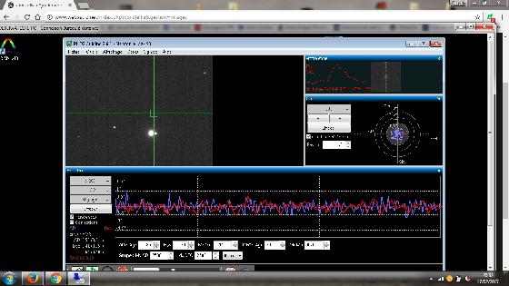

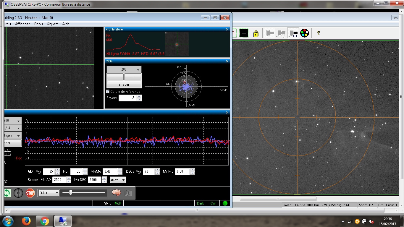

et une capture d'écran du guidage qui me semble très correct.
Votre expérience et avis m'intéresse.
Merci
P@sc@L
Oui il faudrait plus d'infos: (la courbe est en pixel de la camera guide on ne peut rien dire sans connaitre le setup)
- guidage en parallèle ou autre?
- échantillonnage du tube guide? Du tube principe?

Donc
- très bonne mise en station
- mak 90 (1250?) et pixels de 3.75µ pour guider (en bin 1?) -> échantillonnage 0.62" par pixel -> très bon guidage effectivement (peut être un peu plus étiré sur l'AD, à vérifier si l’étirement des étoiles est dans le même sens que le déplacement AS)
- 314 sur newton 200/1000 -> échantillonnage 1.32"
Donc pour moi le problème vient bien d'une flexion. Le problème est qu'avec un Newton, tu ne peux pas contrer les mouvements du primaire en guidage en parallèle. Ni le déplacement du primaire du Mak 90 non plus. Les deux cumulés vont t'embêter en longue pose.
Edit : sur le 200/1000 skywatcher, il n'y a pas de butés latérales d'origine, c'est un problème. Les pattes anti retournement servent de butées latérales. Il faudrait les serrer pour que ça ne bouge pas, mais ce n'est surtout à pas faire, ça contraint le primaire. Au contraire, il faut ajouter des vraies butés latérales, en téflon autocolant par ex ou tarauder des trous et mettre des vis latérales en Nylon par ex. Le primaire doit pouvoir bouger verticalement sans frottement quand même. Donc garder 0.05 à 0.1mm de jeu sur une des 3 butéeS.
ça devrait permettre de limiter un peu les déplacements du primaire.
Pour les très longues poses, il vaut mieux passer par le guidage au diviseur optique.
Modifié par olivdeso

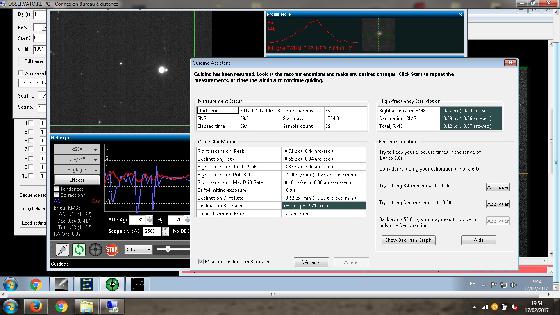

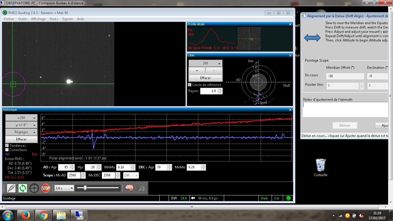

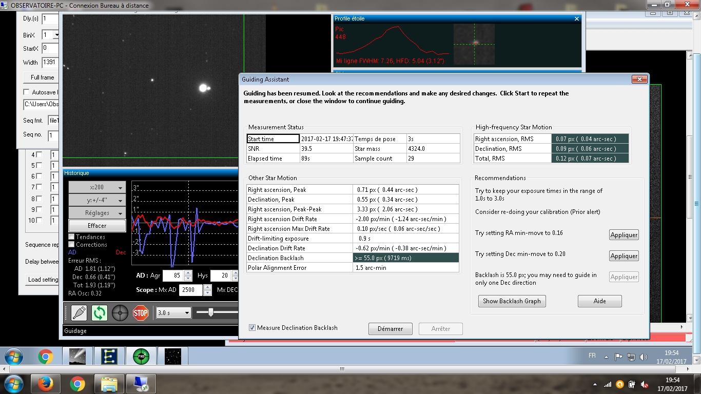

1- après calibration sous phd, utilisation de "guiding asistant" pour parfaire les réglages. je retombe sur les mêmes que la dernières fois.
Rattrapage du backlash en début de guidage.

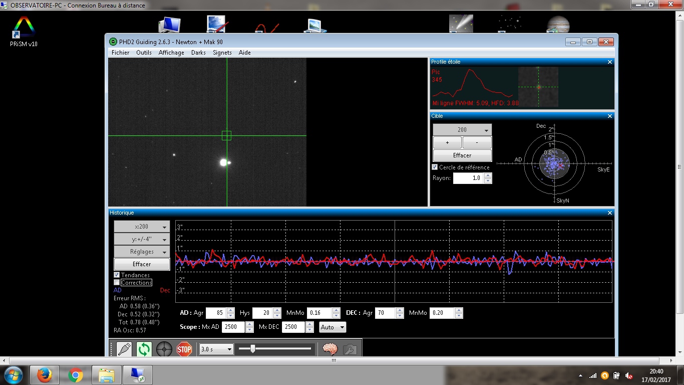

2-Guidage en cours

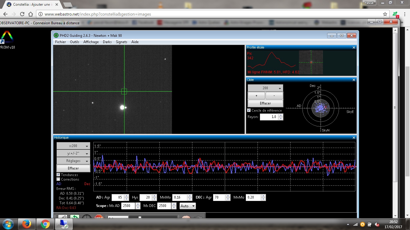

3-La même en changeant l'échelle

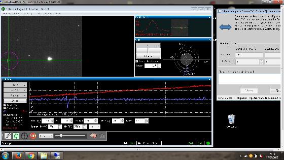

4-Un "drift align", la MES a bougé. J'étais sous la minute la dernière fois que je l'ai fait.
c'est quoi ce pic en AD ?
Voilà, je ne peux rien donner de plus.
P@sc@L
5" seulement de dérive en 10min c'est très bien.
Même avec le double ça irait encore. C'est pas ça le problème.
Le pic en AD, tout est possible...un truc qui bouge, une saleté sur la courone dentée, il câble qui se coince...à surveiller.
Si c'est un défaut unique, c'est pas grave, ça arrive. La pause n'est peut être même pas dégradée si c'est rapide.
Si c'est répétitif, là il faudra investiguer.
