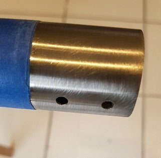

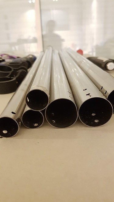

Perçage des rivets, qui seront remplacés par visserie de 4 mm et désassemblage des plastocs.

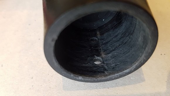

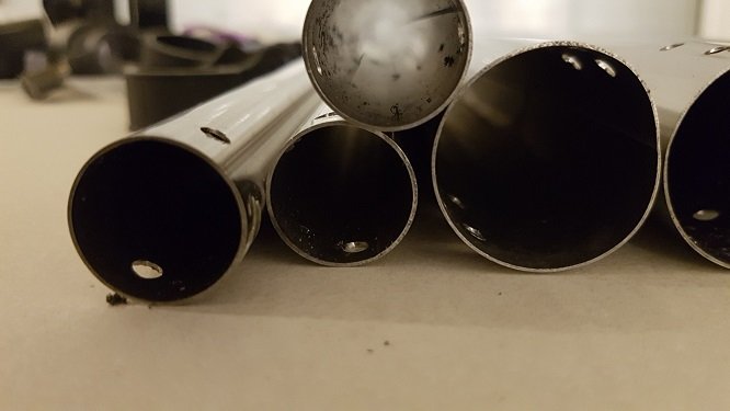

Il n’y a pas épais de tube, et un espace annulaire gigantesque.

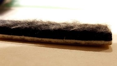

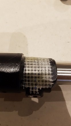

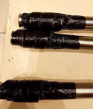

On comblera donc le haut du tube coulissant avec un patin feutre enroulé, recouvert de scotch "fort” :

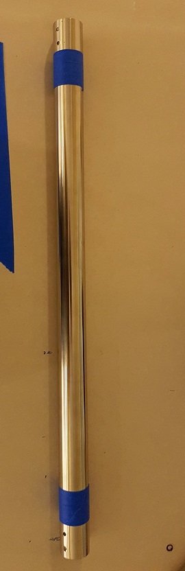

Ensuite, préparation des extrémités (marquage au scotch pour protéger tube de l'époxy) et embouts :

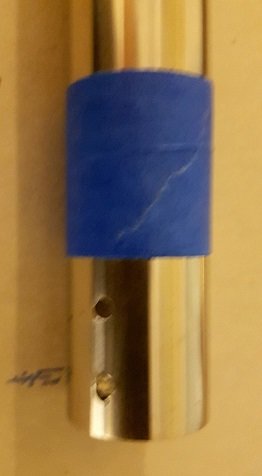

Collage époxy embout du bas :
En même temps, réparation d'un fissure au pas de vis de blocage des jambes (trépied de pacotille):
Que les puristes de la fibre et résine me pardonnent...

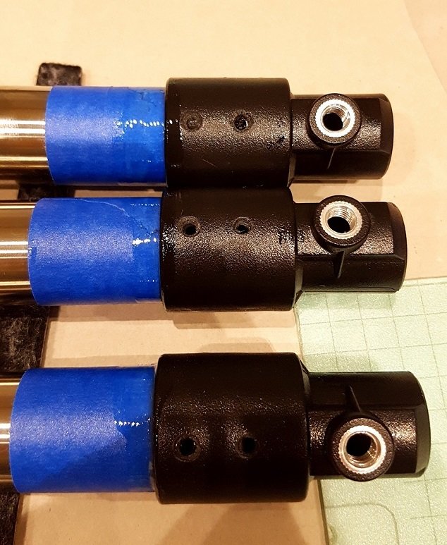

Collage embout du haut et vissage :

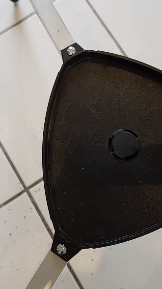

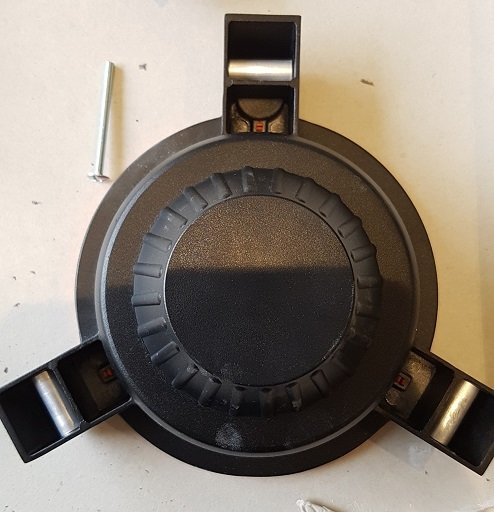

Décidé de renforcer le plateau en insérant une entretoise afin d’améliorer le serrage :
Donc le dessous du plateau ressemble a ca :

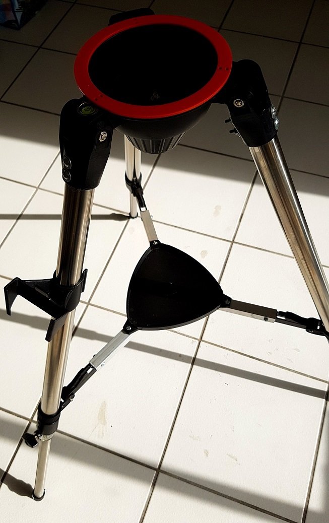

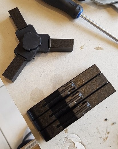

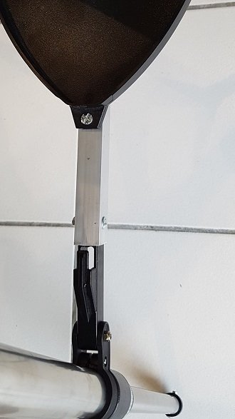

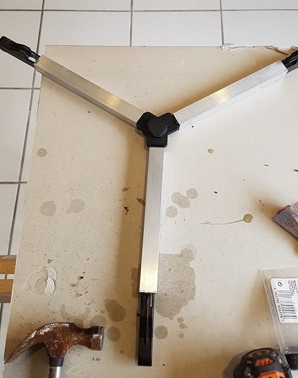

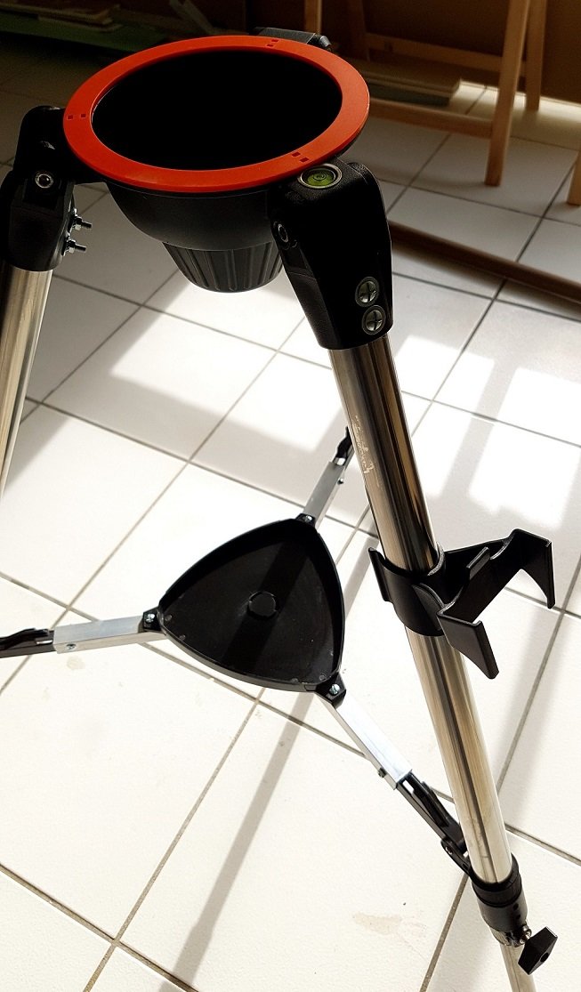

Il ne reste que le porte accessoire, qui va descendre en bas des pieds, donc les bras seront allonges au profile carre alu.
Donc coupure des bras et préparation du porte plateau :

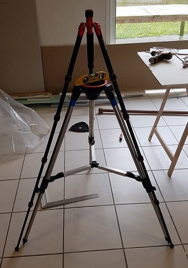

On réassemble tout ça après séchage des collages, on compare à un trépied de référence :
Fixation du plateau, et des bras :
Cool, ça ressemble toujours à un tripod...
Voilà une monture de combat, catégorie.... Poids super plume... Mais elle twist plus du tout et vibre presque plus....

je n'en ai pas fait autant sur le mien... j'ai enlevé tout les rivets du bas et du haut, puis ajouter scoth fibre américain manchonner, puis percage des anciens trous de rivet au diam4mm et enfin rivetage de l'ensemble avec des rivets 4x8mm.... (attention au delà de 8mm pour la longueur des rivet ca passe pas sur les tubes du bas)

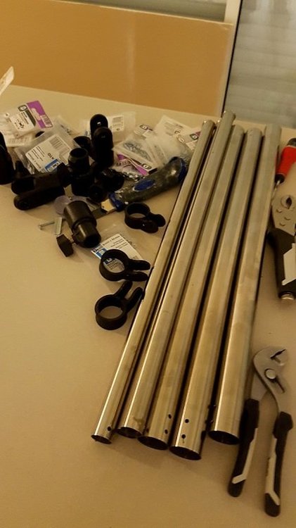

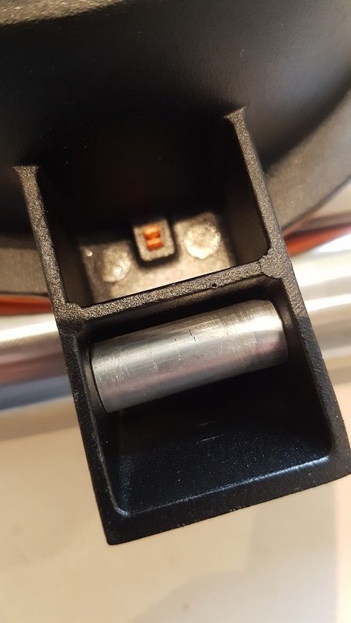

J'ai commencé les modifications à partir des seules explications et tes photos me montrent ce qu'il me reste à faire (élargissement de l'embase du porte-accessoire et petit tube dans les articulations du haut)
Même sans ces 2 dernières évolutions, l’amélioration de la rigidité est spectaculaire.
