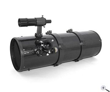

Mon souhait serait de me diriger vers un Newton 200 ouvert à 4 comme celui-ci clic:
S-Optics 8" f/4 UNC Newtonian Telescope - Carbon Tube - made in Germany
Je n'ai jamais utilisé de newton et le but lors de mon achat de ma lunette (qui a suivis un C8 hyperstar) était de simplifier la chose car le C8 hyperstar demandait du temps ... bc de temps au réglage parfois.
Mon nouveau but ici est d'avoir un instrument plus lumineux mais sans avoir bc plus de focale (je ne veux pas d'un mastodonte) et ça me parait le bon compromis.
Je garde bien entendu mon système imageur je ne change que le tube, la lunette sera vendu pour financer en partie et c'est pourquoi je veux faire attention!

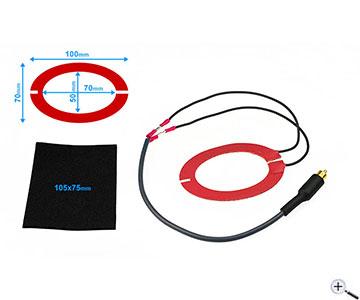

Par contre est ce que une résstance chauffante du secondaire est indispensable?

La buée oui, c'est assez sensible sur le secondaire selon ton climat, mieux vaut s'équiper pour être tranquille.

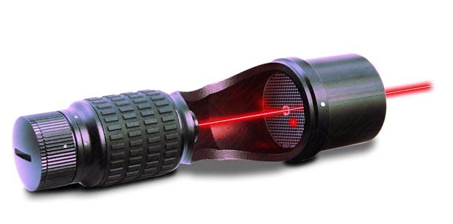

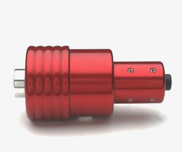

ce Laser c'est le même principe ? car celui que tu me précises c'est 1/3 du prix du tube en question lol trop pour moi. Et je ne connais pas son principe d'utilisation....
http://www.teleskop-express.de/shop/product_info.php?products_id=8064#cs
Si non j'aimai bien celui-ci pour l'avoir vu en oeuvre:
est ce qu'il suffi a réaliser une bonne collim des 2 miroirs ? ou vaut il mieux un Cheshire
Coté résistance chauffante ce type me paraît pas mal:

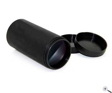

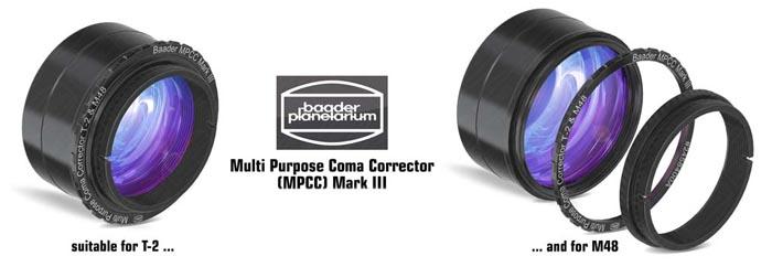

Pour le correcteur 2 modèles:
le baader (165€):
ou le GPU (235€)
l'un vraiment meilleur que l'autre ? j'a beaucoup entendu parler du Baader mais surtout plus répandu je pense vu le tarif.

Pas besoin de résistance chauffante selon moi. Je possède un 150/750 avec un pare buée maison fabriqué à partir d'un tapis de sol. Je photographie en Alsace donc les -10°C la nuit je connais et pourtant avec 45 cm de pare buée aucun problème !
Pour moi c'est pas nécessaire.
Je possède le laser de collim Baader Mark III et je le recommande :) faible coût pour une bonne facture !

Correcteur de coma :
le GPU est meilleur que la Baader. Le baader est une optiqueà 2 lentilles qui provoque une légère aberration de sphéricité. Ça donne des étoiles moins fines au centre.
Le kepler (GSO) à 4 lentilles pourrait être pas mal surtout pour le prix. Il fait juste un peu de chromatisme. Pour éviter ça, le GPU utilise une lentille en verre ED fpl51. (Ou equivalent).
Bref le GPU est légèrement plus cher mais n'a pas les défauts de ses concurents. Aussi, il est optimal à F4.
Les lasers : tu en as pour ton argen moins c'est chet moins c'est bon. Le seul qui soit suffisament précis à la livraison est le Howie Glatter. Aucun autre du marché n'edt réglé assez précisément. Le gars (Howie) passe 1/2 journée à le régler. Cher mais ça les vaut. D'autant que le laser est équipé d'un accesdoire optique pour calibrer le faiceau parfaitement. Cet accesdoire ("attachement") est amovible : on peut mettre d'autres attachements très utiles comme les mires holographiques (cercles, grille) ou la barlow pourla collimation finale du primaire.
Après tu peux acheter un laser plus basique (baader farpoint) et le régler toi même. précisément ça prendra quelques heures.
Un collègue a un 200/800, il a du changer 3 fois de laser baader puis il a fini par prendre un Howie glatter. Et le Baader est plutôt un des meilleurs. Farpoint pas beaucoup mieux mais vis de réglages plus accessibles.
Si tu prends un laser 31,75, il faut un adaptateur 2" qui soit suffisament précis. La encore Howie Glatter en a fait un le paralizer qui est très bien pensé et est le seul à se mettee bien dans l'axe de faćon reproductible.
Donc un laser bas de gamme pour dégrosdir la colim à condition de bien le régler soit même et d'utiliser un adaptateur précis qui ne ruine pas le travail.
Ensuite reste à finaliser la collimation sur le ciel ou avec un outil suffisament précis. Le plus précis est l'autocollimateur catseye. C'est redoutable : l'image fait 7 fois le trajet dans le tube contre 2 pour un laser. Evidement il faurlt un ouyil iréprochable sinon ça amplifie l'erreur. Fonc prendre le catseye et pas le farpoint.
Le Cheschire (la fonction oeilton) est aussi très interessant pour régler la position du secondaire en hauteur. Quand le laser et le cheschire coïncudent, c'est tout bon.
Le réglage final du primaire sur le ciel est possible aussi et très précis mais prend un peu de temps.
En semi mibile tu n'aura probablement besoin que de vérifier et d'ajuster la collimtation sur l'axe. Pour moi un coup de catseye avant chaque sortie suffit.
Pour lepremier réglage du secondaire tu aura besoin d'un tout petit peu plus de matos: le cheschire (ou un oeilton bricolé avec un kindet) et le laser low cost bien réglé.

Pour la buée du secondaire, pas besoin de prendre une résistance. J'ai pris un parebué Kendrick que j'ai légèrement raccourcit. Même en imagerie au zénith, pas un brun de buée sur le secondaire, qui est assez imposant sur le ASA 300mm. Les Kendrick sont capitonnés d'un velours noir qui retient très bien la rosée ou givre, l'intérieur des ASA est aussi capitonné d'origine.

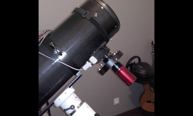

ça y est!!!
UNC 200/800 Carbone avec correcteur GPU arrivé, acheté d'occas (merci à LLU38 )
1ère impression, pas si lourd en carbone !!! super!!
vérification des régales:
1er truc le centrage de l'araignée n'est pas bonne, un décalage de 2mm sur une ligne de branche est a rectifier pour bien centrer la vis de fixation du secondaire. FAIT!!
Installation des miroirs effectué sans trop de souci, réglage du secondaire par vision dans le PO (pas assez de recule par le cheschire pour voir tout le secondaire ... dommage) réglage en rotation et profondeur, puis collimation cheschire puis laser.... ça se passe pas trop mal je trouve.
j'ai réalisé quelques petits essai a travers les trous des nuages et première remarque l'USB_focus alimenté en usb ne avs pas bien du tout (usb_focus acheté avec le tube) il va falloir acheter ne petite alim externe mais j'ai donc récupéré le ROBOFOCUS de ma lunette.
Vérification de la collim sur étoile et là les conditions étaient pourave, impossible de faire quelques chose de bien.
j'avais tout de même un petit plat sur les étoiles ... mise en température ou mauvais réglage?
Bref je ne peux rien confirmer j'attend de bonnes conditions pour une vrai première lumière!!
quelques image:
avant la véritable première
