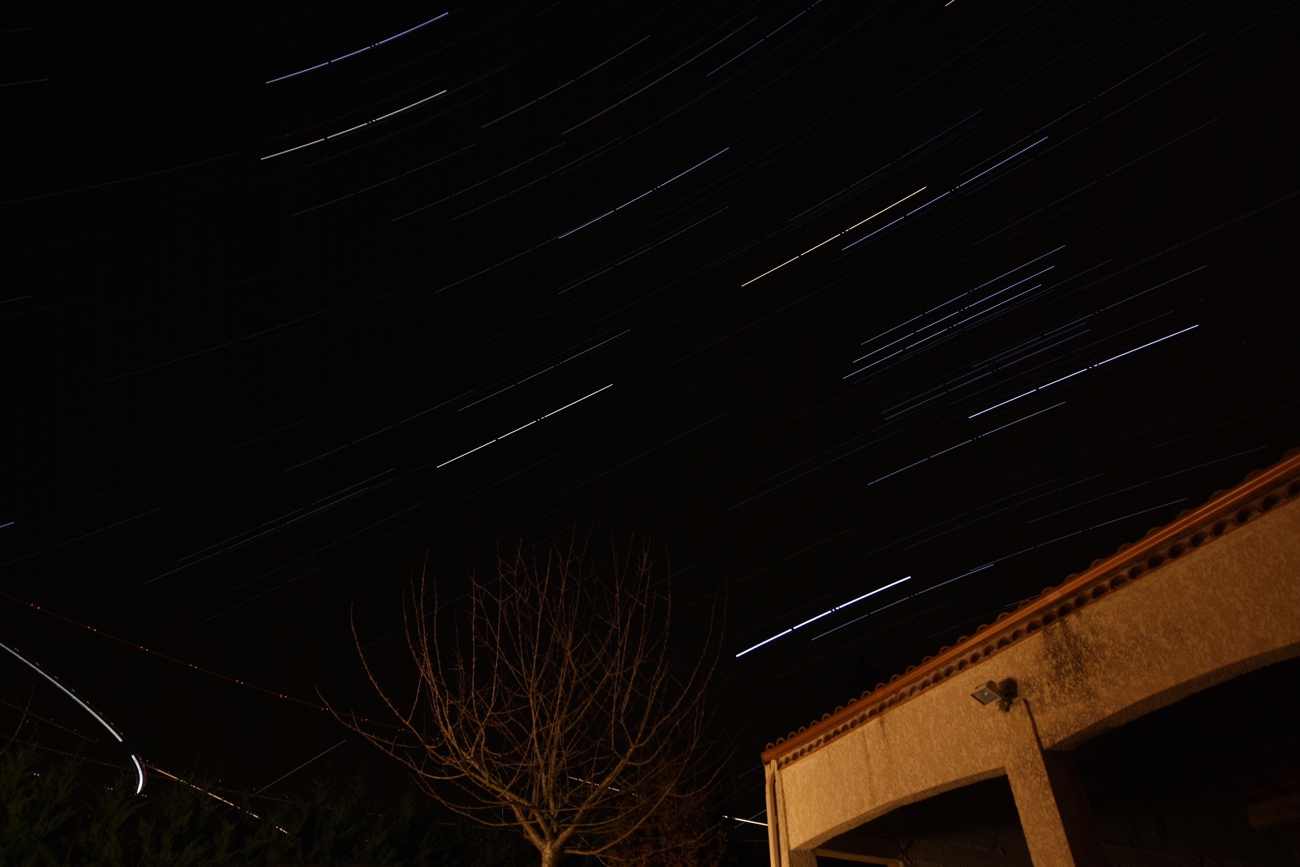

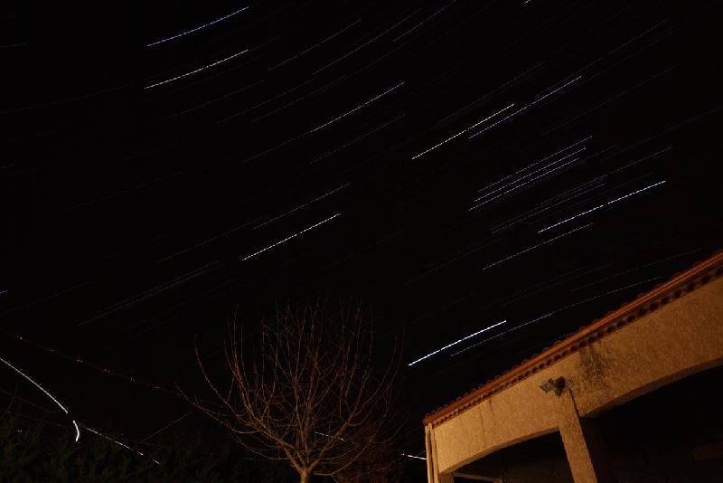

Un super ciel durant la journée mais très menaçant durant cette soirée, meteoblue avait prédit une couverture nuageuse en haute altitude :m2:. A l'heure où j'écris ces lignes le ciel s'est quasiment recouvert :mad:.
Du coup j'en ai profité pour faire mon premier filé d'étoile :)
J'ai utilisé StarMax et je me pose la question : Est-ce que ce logiciel est-il capable de prendre en charge le format RAW car j'ai utilisé le format JPEG comme ça je ne perdais pas ma soirée.
Pour la partie photo: poses de 20 secondes toutes les 2 secondes avec un grand angle Sigma.

Non il n' y a pas de problème sur la trajectoire des étoiles si tu clique sur l'image pour avoir la full
Moi aussi, je trouve un truc bizarre :
Tes étoiles divergent de façon erratique au lieu de décrire une trajectoire concentrique.
Peut-être mes lunettes ou alors une DMLA qui commence ...
C'est bizarre en effet dans l'image je vois des étoiles qui font des traits droits (c'est l'équateur) puis en bas à droite: circulaire (direction pôle sud) et en haut à gauche: circulaire (direction pôle nord)

Quant à l'apparence des filés sur ta photo, ça s'appelle de l'anamorphose.
C'est effet est tout à fait normal et fréquent sur les circumpolaires ou la polaire n'est pas dans le champ.
Vous avez pas des captures d'écrans pour que je puisse mieux voir le pb
C'est tout à fait normal, au niveau de l'équateur les étoiles vont faire des traits droits et plus on s'en éloigne les étoiles vont décrire une courbe plus prononcée si on se rapproche des pôles et inversée entre le nord et le sud.
