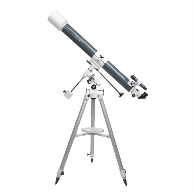

Je ne sais pas si cela correspondre en partie à tes attentes et au cas où, tu as une lunette de MIZAR chinoise de 70mm sur monture équatorial à 139€, chez N& D.
650?frz-v90
Bon ce n'est pas la lunette du siècle, mais à l'époque quand j'ai acheté ma lunette de 60mm (mizar chinoise aussi) elle était sur une monture azimutale et j'aurai préféré de loin la version équatoriale (qui n'existait pas à l'époque).
Au moins cela permet le suivi proprement, ce qui n'est pas possible avec la version azimutale.

Quant à la lunette 70/900 installée sur une monture type EQ 1 à 139 €., je doute très fortement qu'elle soit capable de rivaliser avec le newton 114/900 Vixen et sa monture Vixen New Polaris capable de porter un 150 mm. Cette occasion à 100 € reste, et de loin, une bien meilleure affaire.
