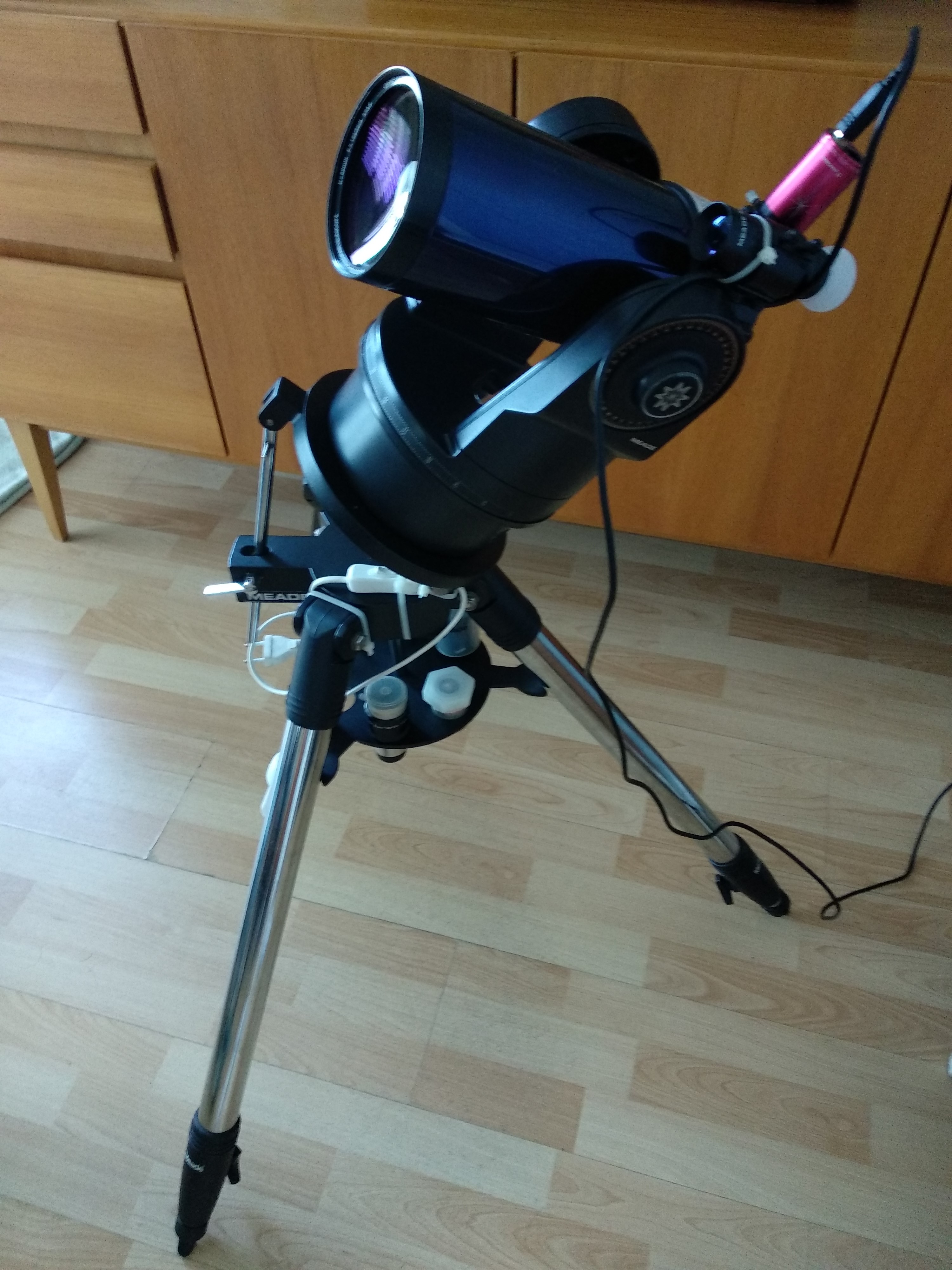

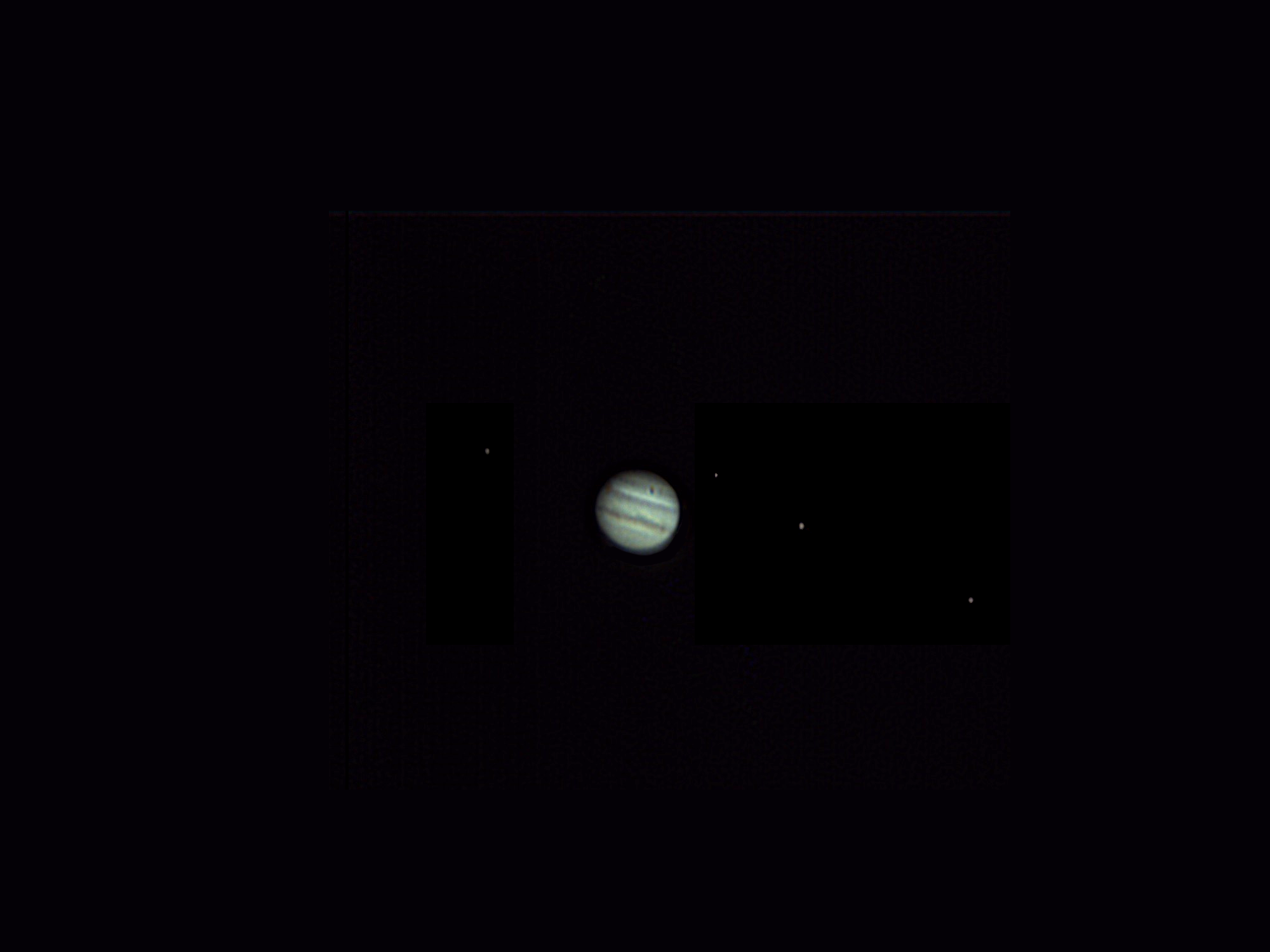

J' ai un ETX90 depuis 2002. L'optique est excellente. J'ai fait des images avec une webcam de la lune, jupiter, saturne et le soleil mais à F/12, le ciel profond est illusoir.
La monture d'origine est par contre un casse tête de jeux et backlash. On peut cependant facilement l'en désolidariser pour le monter sur une monture plus sérireuse (il y a en dessous un sabot fileté au pas kodak sur lequel on peut fixer une queue d'arronde.

J'ai adapté mon vieux tube ETX125 sur ma HEQ5 avec 2 anneaux + queue d’aronde que je sors uniquement pour le planétaire/lune, optique très bonne. Monture d'origine à broyer, je ne parle même pas des moteurs avec leur durée de vie de 2 ans.
