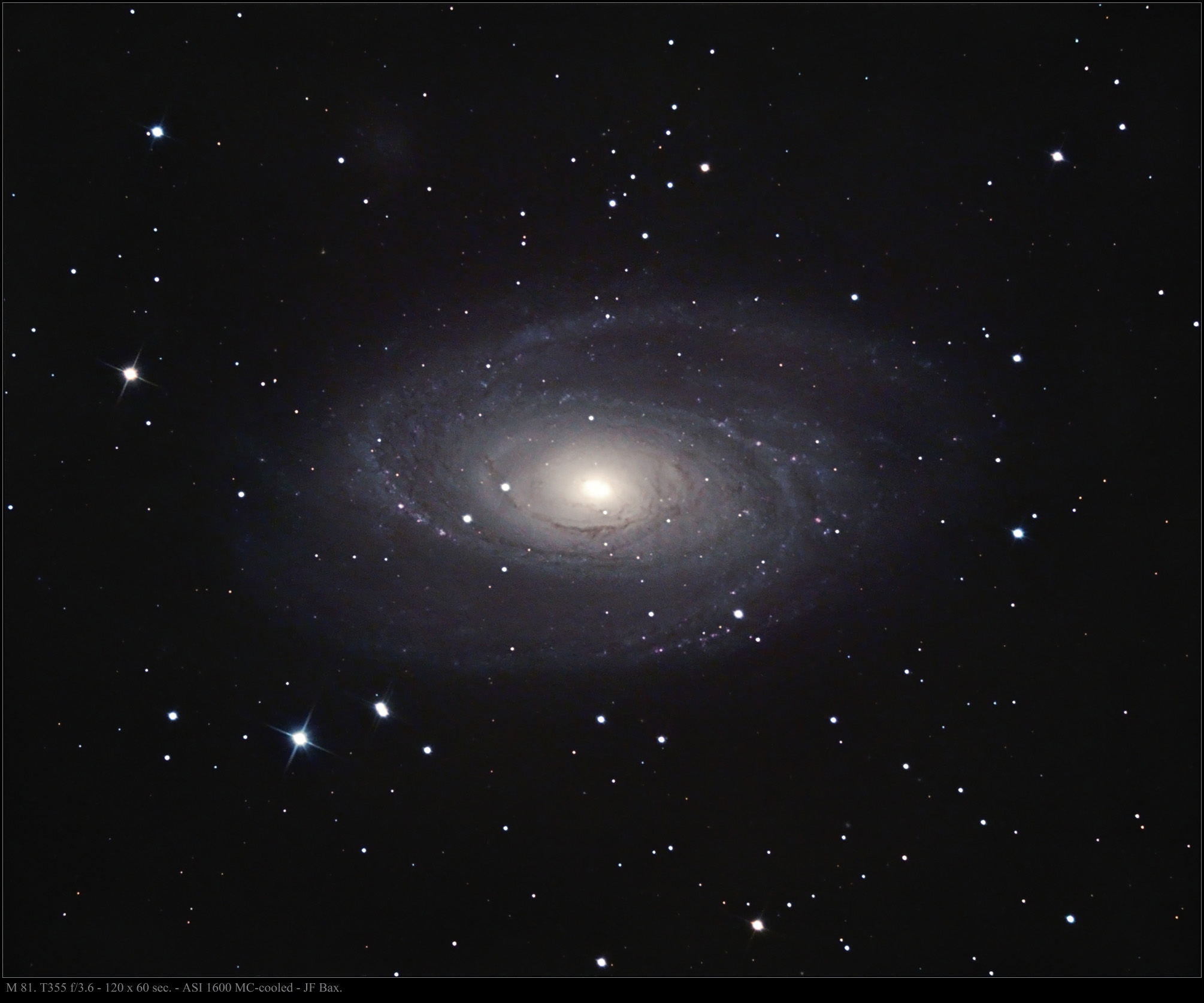

j'ai pu sortir ma nouvelle ASI 1600MC-cooled ce week-end pour sa première lumière. J'ai fait 2 objets, dont cette M 81. Toujours au T355 à f/3.6.
Beaucoup de "premières" pour moi sur ce coup là :
- Première utilisation de l'autoguidage de l'EQ-8 (T115/500 en parallèle avec la 290 MM).
- Première image en poses "normales" (plus de 30 s pour moi :be:)
- Premier constat de ce à quoi servent les flats :b:. Je n'en ai pas fait sur M 81 et le vignettage du réducteur ASA était visible dans les coins sur la full. Du coup j'ai un peu galéré avec le fond de ciel et limage est donc un peu cropée.
La colorimétrie et la qualité de la 1600MC sont incomparables avec l'ASI 178MC, dont je me suis séparé.
Encore quelques réglages (en particulier je n'arrive pas à savoir si j'image en 12 ou 8 bits) et je devrais commencer à m'amuser avec le couple 290 / 1600 en poses courtes + longues.
Pour cette image, j'ai un peu cramé le cœur qui est presque complètement saturé en 60sec.
Vos critiques sont bienvenues, c'est la première image "classique" que je traite et je manque de pratique sur ces grandes surfaces :
L'image est cliquable vers une version à 2000 pixels.
Bons ciels,
JF.

Très belle image, bien détaillée, pas trop saturée, mais on voit quand même quelques nébulosité...
10/10 !
Salut et merci Shaihulud, Deafastro, Edji, Sobiesky, Benjamin et Kigtig. C'est super sympa.
Ces cmos sont vraiment merdiques! :p
:D Oui, je confirme. Ne pas acheter. Bon moi, maintenant que j'en ai 2 sur les bras, je vais devoir me débrouiller avec :be:

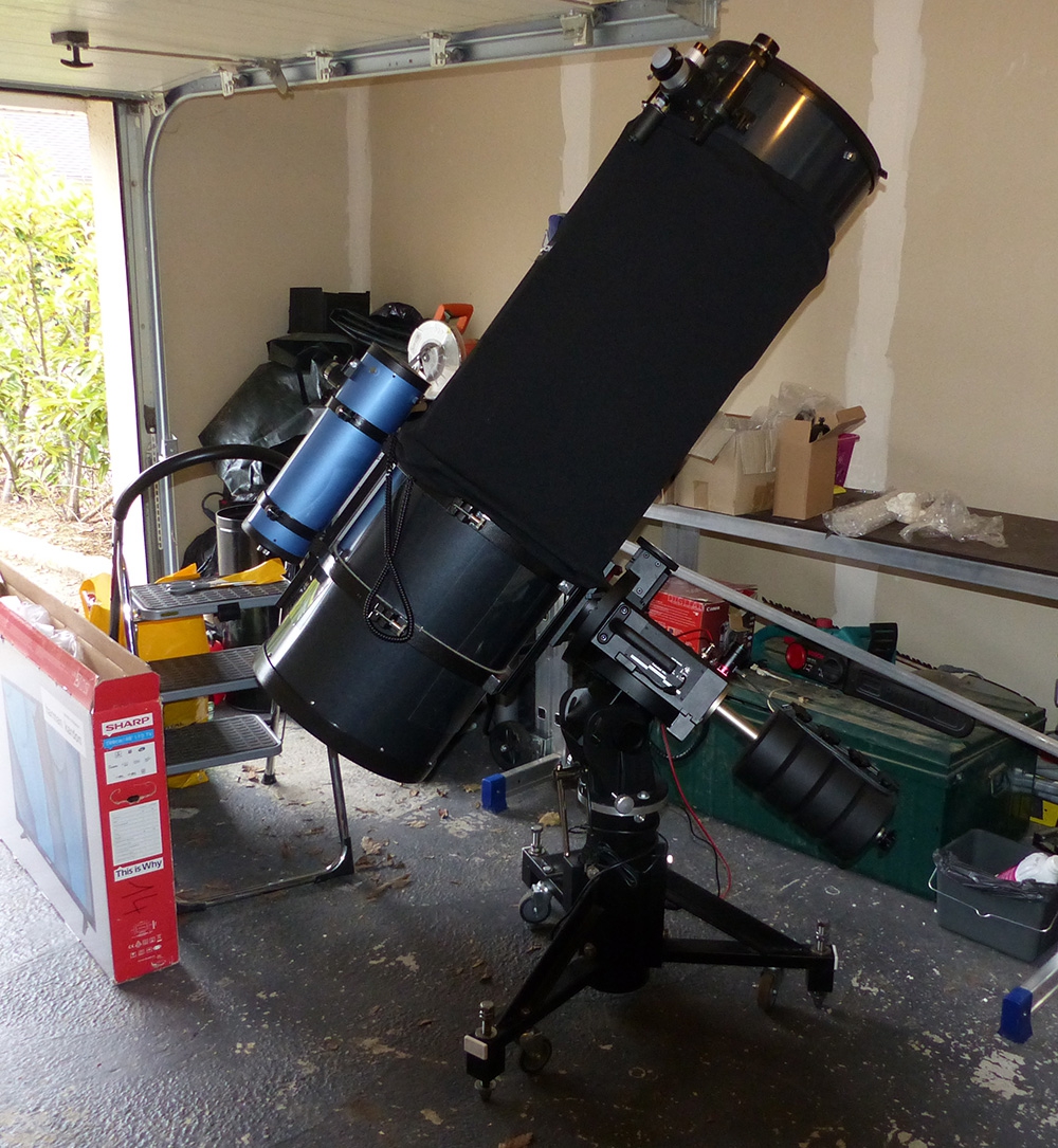

C'est pas un set up de fillette ca Jeff!:o
Ben c'est sûr, 140 kg tout mouillé. :cool:
