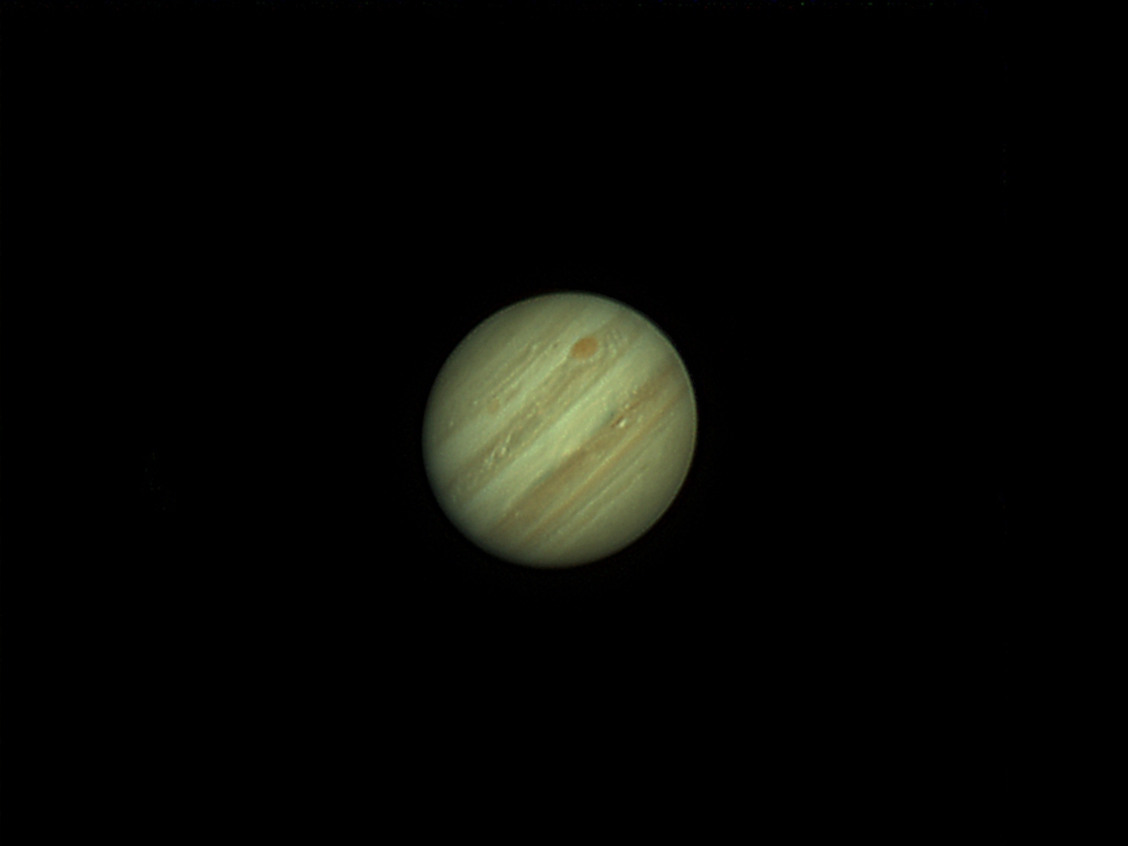

Hier soir je l'avais donc lachement abandonnée pour aller planter mon C8 sur le plateau de Saclay (en gros 15 bornes au sud de Paris) pour aller observer et imager, notamment Jupiter en seconde partie de nuit (avec un sac de couchage, on dort très bien dans la voiture n'est-ce pas Ricounet ;)). J'ai traité cet après-midi après la sieste les acquisitions de la nuit. J'en trouve une pas trop mal que je lui montre :
- Oui pas mal mais c'est une peu flou non? (faut dire que ses références à elle c'est Wilexpel et Ricounet :be:).
Du coup je lui explique la collimation des SC, et comment je ne vais jamais jusqu'au bout (la tâche d'Airy à x2D), me contentant de vérifier à x1D, et encore, que les anneaux intra et extra focaux sont concentriques.
- Et pourquoi tu le fais pas toi?
- Euh...paske c'est long et chiant, pis c'est déjà pas mal comme ça non
- Oui mais c'est mieux les autres, et eux ils le font
Du coup j'hésite un peu à vous montrer le résultat.:blush:

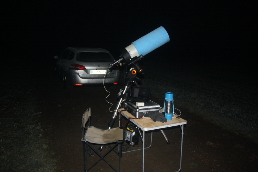

Une petite photo pour donner l'ambiance vers 3h du mat (-2°C, un peu de vent et grosse humidité givrante) :

Mais dis, c'est pas un peu flou quand même? :p

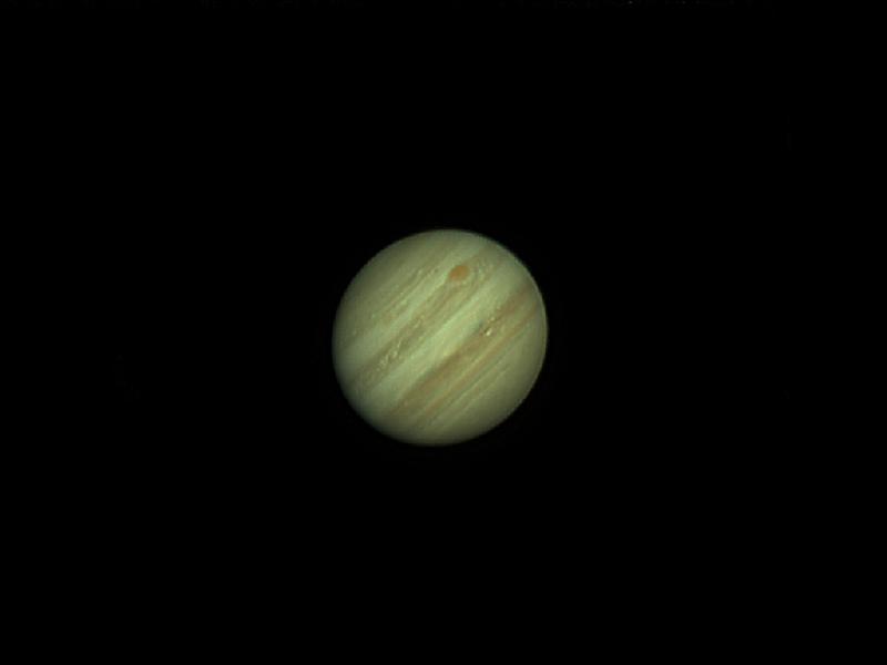

EDIT: en fait, elle est peut-être floue aussi parce qu'il y a un mauvais recalage des couches (le rouge bave en haut, le bleu en bas). En plus, tu as du mettre une pondération trop forte à ta couche verte car je trouve ton image très verte, justement...
Modifié par Lasilla
Aaaaaaah!! Voilà!!
Je voulais le faire, mais mon vieux setup.exe d'Iris n'a pas voulu s'installer sur mon ordi tout neuf, et j'avais la flemme de chercher! :D

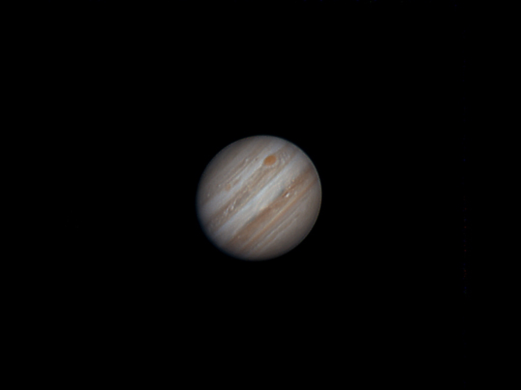

Oui, il y a cette histoire de colorimétrie et de calage de couches mais c'est vite réglé (la preuve en bas) et ce n'est pas un problème lié au réglage préparatoire du tube donc rien d'irréversible. Par contre ne pas essayer d'aller jusqu'à la figure d'Airy, ça c'est vraiment pas bien, surtout que tu avais Eric à côté de toi et c'est pas comme s'il ne connaissait pas la chose. Pourtant sur le C8, la collimation n'est pas très compliquée, c'est dommage de louper cette étape "INDISPENSABLE".

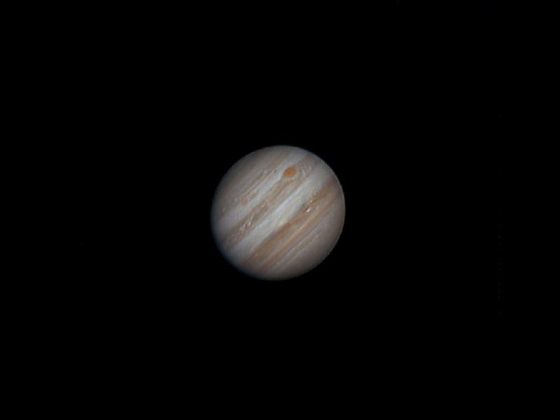

Merci Elegac, en effet un petit RGB align que j'avais oublié ça arrange quand même les choses (du coup j'ai remis une seconde version). Pour la colorimétrie j'ai un écarn pourri donc j'héiste à retoucher mais je suis preneur de vos consiles
Modifié par Bison
Sous IRIS, sélection d'une zone censée être blanche, puis commande WHITE.
Pour Jupiter, la zone équatoriale.
Pour Saturne, les anneaux.
Si le fond de ciel n'est pas noir (c'était souvent mon cas sur Saturne avec la ToUcam), sélection du fond de ciel, puis commande BLACK (à faire avant la commande WHITE).

Plus sérieusement, le flou qui n'est pas si flou que ça et les couleurs du deuxième traitement sont bien meilleures ;)

Il a raison Elegac, un petit BLACK puis WHITE, c'est presque magique! ;)
EN fait, dans ton post #1, tu devrais garder la 1ère image non alignée, puis celle alignée et enfin la 3ème avec un BLACK/WHITE, ça serait un cas d'école de ce que peut apporter le traitement. :)

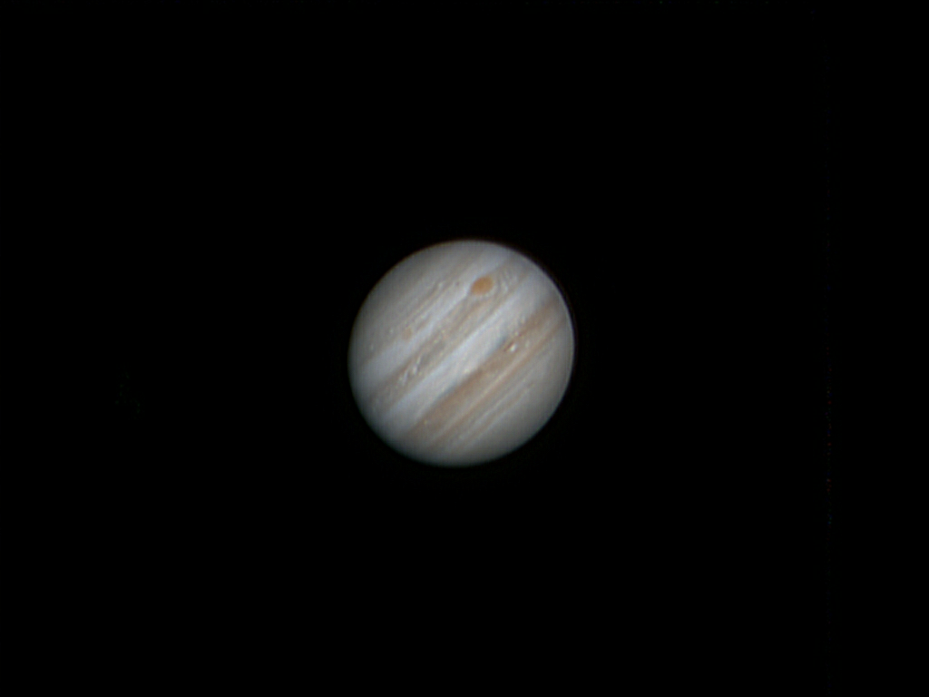

Bon j'ai un peu retravaillé mon image (et mon clavier aussi :be:) en jouant sur les mélanges de couches. (l'image est en vignette moyenne, cliquez dessus pour avoir la pleine taille)
