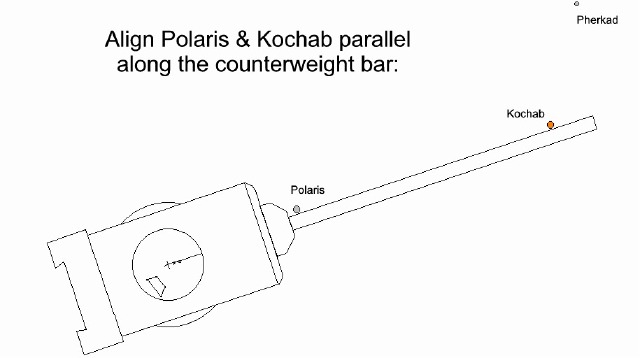

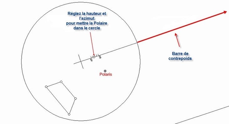

Il voulait dire qu'il faut viser le NCP (le 'nord vrai') et pas mettre l'étoile polaire au centre de la croix.
C'est une erreur courante. Il y a aussi ceux qui mettent la polaire bien sur le cercle, mais du mauvais côté, parce qu'ils oublient que le VP est une lunette et donc que l'image est inversée.

...est-ce que le nouveau VP avec le cadran horaire et la constellation de l'Octant, inverse aussi la polaire dans le viseur ? (par exemple si l'heure indiquée est : 4h faut-il mettre la Polaire sur 10h ou la laisser sur 4h ?)
Tous les viseurs polaires sont des lunettes. Ils inversent tous l'image.
Si tu utilises la méthode rapide, avec la barre de contrepoids vers Kochab, alors tu ne dois pas t'occuper des heures. Tu mets l'étoile polaire sur le cercle, du côté de la barre de contrepoids, et c'est fait.
Quand on fait comme ça, l'alignement polaire ne prend pas plus de deux minutes et c'est très précis.
