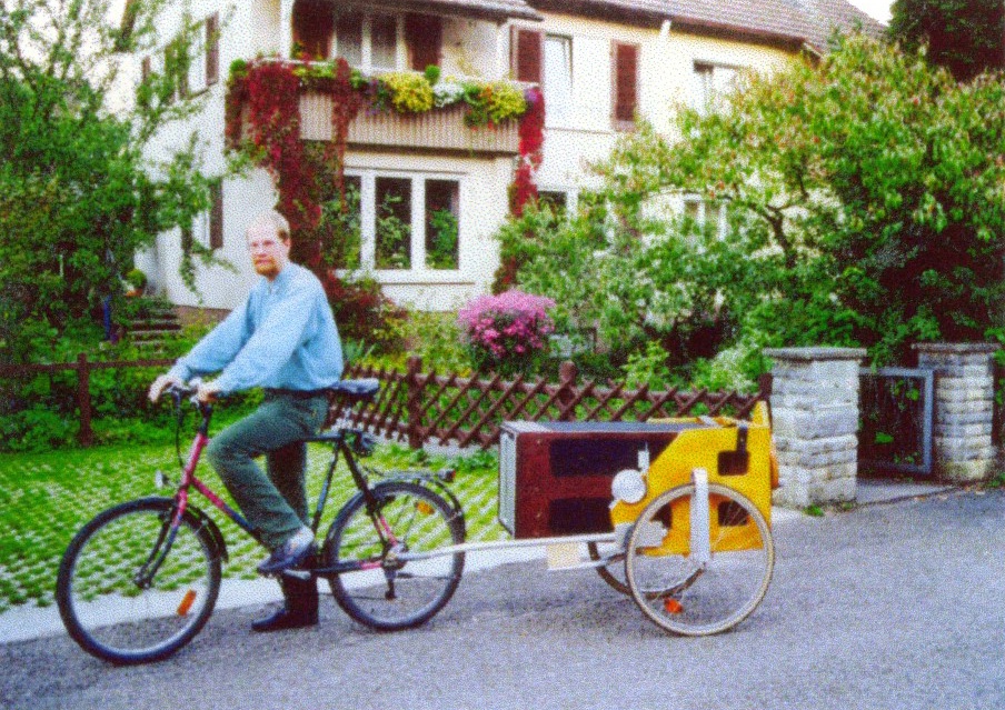

Hum, vélo>jumelles. 😁
J'ai rien à acheter pour le moment sur le vélo mais en géneral toutes mes économies y passent. Alors là faut vite acheter la paire de jumelles avant que les sous partent 😂
Génial ce que tu as fait ! :o:god2:
Je suis à fond dans cet état d'esprit
Mais c'est trop volumineux et lourd, pour voyager, bien évidemment.
C'est pas moi, c'est Rainer (made in germany) !
Mais c'était plutôt pour aller observer, pas pour partir en vacances, c'est sûr...
