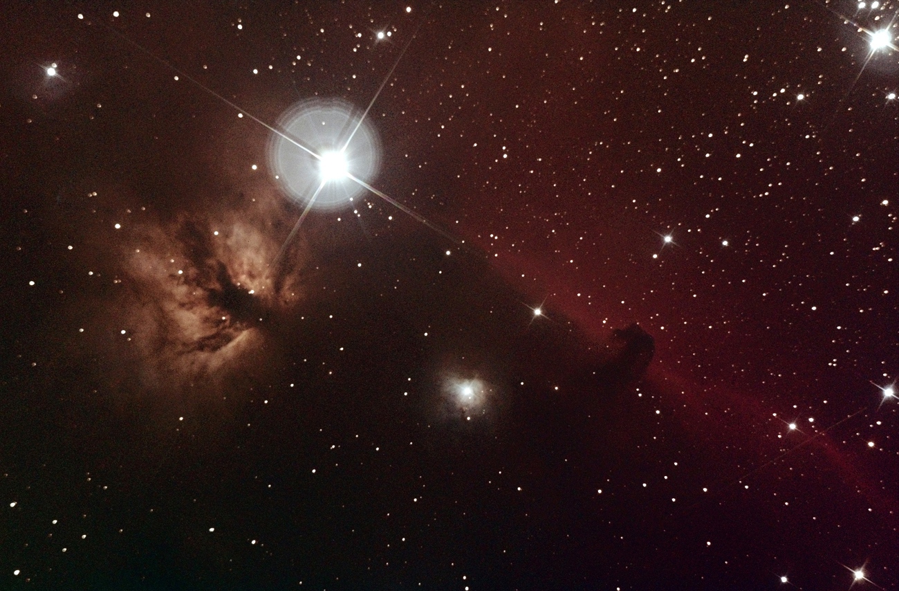

un classique, mais au risque de faire rire c'est un première pour moi :p.
Il me reste encore du tilt mais je dois refaire ma chambre CCD car je suis à fond en réglage :confused: du coup ça va rester comme ça quelques temps.
Un peu déçu du résultat car avec 3 heures de pose j'espérais mieux, mais j'ai eu pas mal de bruit et elle passe au dessus d'Ales donc PL, j'ai donc un peu abusé du flou pour cette image :(.
A vos avis et critiques.

Ah oui, bizarre l'aspect d'Alnitak car je ne sais pas si c'est due au tilt ou à une mauvaise collimation ! Autrement, met l'image à l'endroit ça sera mieux :)

Effectivement c'est mieux dans ce sens.
Oui c'est bien du TILT, il me faut revoir complétement la chambre étanche.

En dehors du Tilt a régler, la cam a l'air de fonctionner parfaitement. Plus de problemes de lignes ?
Il me tarde d'en arriver là, avec ou sans tilt, bravo
Quelle optique?
en signature pour le matos 200/1000,
Pleure pas George ton tour viendras :) en plus sans monture tu peux pas faire de miracle ;)
Je suis le projet depuis un moment. Ça fait plaisir à voir!!! Belle image! On peut avoir un peu d'info sur les paramètres de prise de vue?
37x300sec /50 darks/ 20 flats/ 20 offsets capteur à -10°
tube 200/1000
autoguidage par PHDguiding avec Firefly MV et lunette 80/400
le tout contrôlé par APT
Salut Patrice j'aime bien ta ic 434 avec ta cam86 est ce que le tilt c'est le halo sur la grosse étoile?
Merci, non c'est le fait que l'étoile n'est pas centré sur le halo, d'ailleurs si tu l'observe bien (le halo) c'est le miroir primaire ont voit bien les trois brides de maintien.
Ha ok je comprends mieux en tous le cas félicitations tu résout les problèmes de conception les uns après les autres :)

Heu tu es sure :boulet::gne:
Je te conseille de regarder toutes les têtes de cheval et tu verras si ton image est dans le bon sens :be:
Faut m'excuser je travaille avec un miroir :jesors:
Ah oui. Là il est droit ;) pour cette première.
Pour la forme des étoiles, j'y vois également peut-être un soucis de collimation (en plus du tilt que tu évoques).
Pour le halo autour d'Alnitak, c'est une plaie connue des imageurs. Mais le fait qu'il ne soit pas centré sur l'étoile ne signifie pas que tu as un problème. Ce type de halo n'est pas toujours centré, surtout loin du milieu de l'image. Même si là c'est très décentré.
C'est mieux de se fier à la coma, qui est bien dissymétrique sur le champ et semble pointer une zone sous la petite nébuleuse. Vérifie la collimation à mon avis.
Avec peut-être un tilt résiduel vers le coin d'Alnitak où la coma est plus marquée. Difficile à dire.

J'ai comme d'habitude j'ai fait la collim avant, le tilt ce voit bien entre l'angle en haut à gauche et en bas à droite; mais comme tu le dit il est normal que ça soit un peu décentré (bon là y a pas mal) surtout sans correcteur de coma.
