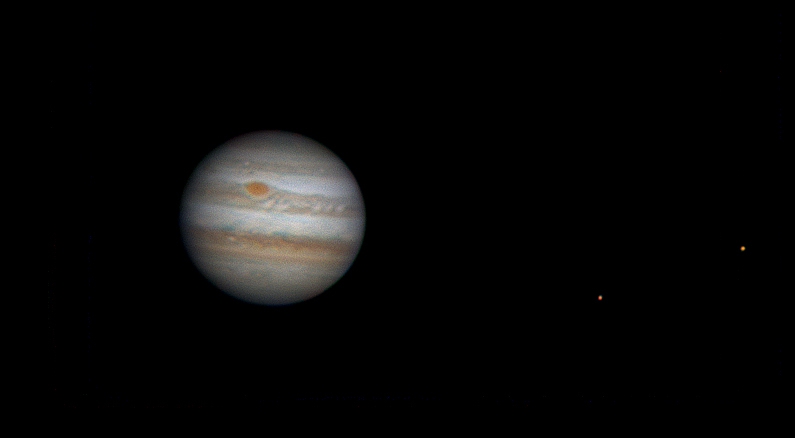

3h20 image test : on vérifie qu'il n'y a pas de tilt, on peaufine la mise au point
3h25 la séance d'acquisition commence : 30 secondes pour la l et 230 secondes par couche : on tourne la roue à filtre manuelle de façon à la fois délicate et rapide, et on enchaine les prises, en essayant de faire abstraction de la fumée de la cheminée de la chaufferie de l’hôpital placée en dessous de jupiter, et en croisant les doigts pour que le vent tourne dans la bonne direction ; jupiter est encore basse, mais on tente de trouver un bon compromis entre vitesse et gain avec la nouvelle caméra en prévoyant que ça s'arrangera nécessairement dans la demi heure qui suivra.
Objectif : ne changer les réglages que si les conditions générales se détériorent ou s'améliorent de façon significative.

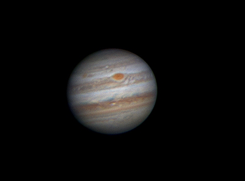

3h28

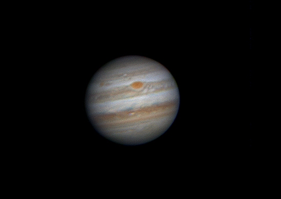

3h32

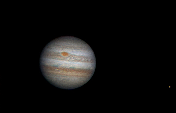

3h34 Ca commence à devenir bon

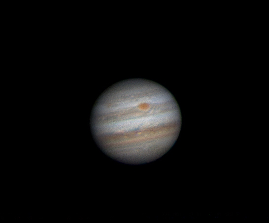

3h38

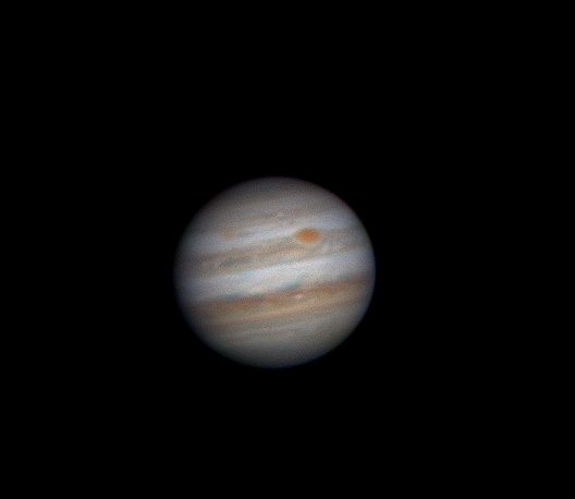

3h42 : le vent tourne de façon défavorable, trop tard pour changer l'emplacement du télescope, plus qu'à attendre que le vent change encore ou que la planète se déplace de quelques minutes d'arc.
3h46 de pire en pire, l'histogramme lui-même se casse la figure tant la fumée devient envahissante

J'aime beaucoup la prise de 3h34 avec les deux satellites, mais celle de 4h28, yahou quel niveau pour un 200 mm ! :wub:
