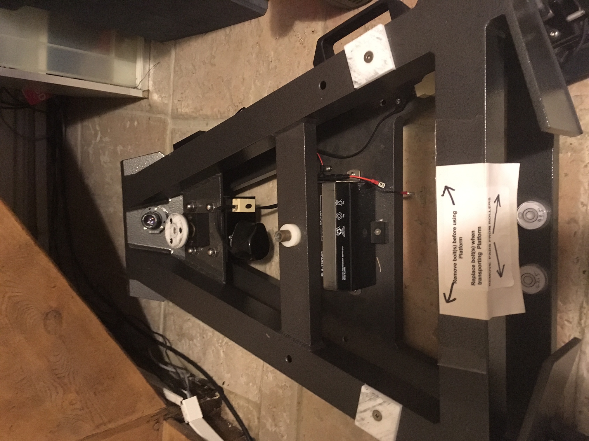

Cela fait plusieurs fois que je fais ma mise en station de ma table équatoriale de dobson avec le Polemaster sans succès. Je suis pourtant bien la procédure, le câble de la camera est à gauche quand je regarde l'objectif en face de moi. Je démarre toujours avec la plateforme rembobinée en butée de départ puis quand le polemaster me demande de tourner je met la plateforme au milieu de sa course puis pour la troisième position en fin de course. J'estime faire un angle de 20°C entre chaque position car j'ai 90 minutes de course. L’étoile que je choisi décrit bien le cercle vert. J'arrive à faire toute la procédure en entier. Mais à chaque fois lorsque je dois décaler la plateforme pour recentrer la polaire dans le petit cercle vert et finir la procédure ma plateforme se trouve trop décalée vers l'est et est trop haute ou trop basse.
J'ai vérifié le polemaster est bien fixé sur ma plateforme a 45° par rapport au plan de rotation du rocker du dobson. La je sèche...

Effectivement je suis un peu décentré de l'axe de la plateforme. Est ce que c'est important ? Est cela qui fait un offset sur le résultat final ?
Voila la photo du montage le Polemaster est sur la plaque du secteur sud incliné à 45°.

Il est quand même placé relativement loin de l'axe de rotation... Tu peux essayer de le placer au mieux
