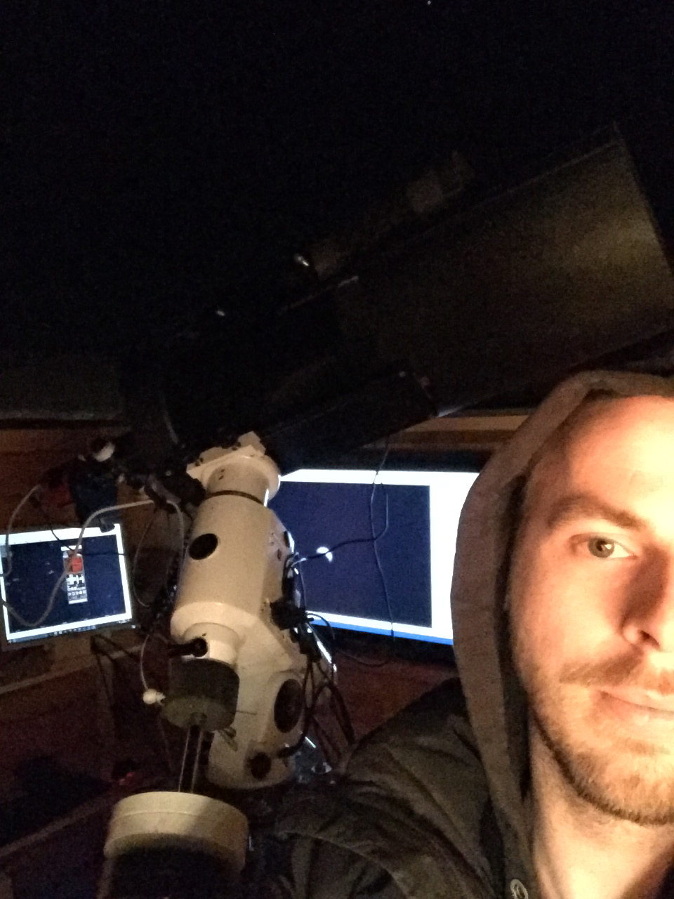

Et enfin, pour montrer un peu ma tête moi aussi, un petit Selfie dans le poste de combat (avec Dame Vénus sur l'écran au fond) :)
D'ailleurs, il me semble que ce soir la, je m'étais un peu amusé en planétaire, mais c'était pas fameux

Whouaaaa, c'est trop beau ! (je ne parle pas de l'avant dernière photo)

Merci merci aussi ! :)(l'avant dernière photo, je l'aime aussi car elle me permet de voir la progression ! Mais j'avoue, elle est pourrie ! :) )

J'ai l'impression que la mode du Selfie Astro est en pleine expansion !
@CecilKris
Ahh non non, l'avant dernière photo, y'a ta tronche, enfin, la moitié, alors difficile de juger, m'enfin déjà... Mais bon c'était pas le débat... :be::D

Ah, je n'avais pas compris que c'était cette photo :) oups :p ! Et une moitié, c'est déjà bien, il faut savoir en garder pour la suite :p
