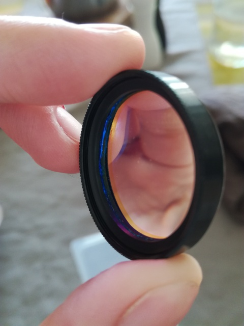

Etant débutante, je sollicite votre avis sur l'état de ce filtre :
Il a eu un petit accident, il a été écrasé, dans son emballage : la boîte et la mousse ont bien ramassé, et il y a une fêlure près du bord.
Ma question : est ce que cette fêlure est critique ? Et surtout, est ce que l'écrasement a pu déformer le verre ? J'ai un peu peur que ça provoque des aberrations...
Je n'ai pas encore pu le tester sur le ciel, mais je voulais déjà voir ce que vous en pensiez.
Merci d'avance pour vos réponses ! ;)
Si c'est au bord, en dehors du champ d'entrée de l'oculaire, pas de problème.
Par contre bien vérifier qu'il n'y a pas de petit éclat de verre qui se serait coincé entre le filtre et son support, auquel cas ça risquerait de contraindre le filtre. Dans ce cas il faut dévisser l'anneau de maintient du filtre, enlever les petits bouts de verre, revisser mais sans serrer. Il faut que le filtre puisse bouger un tout petit peu dans le support quand on le secoue.
