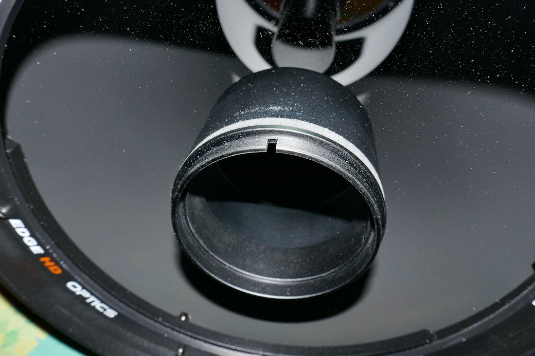

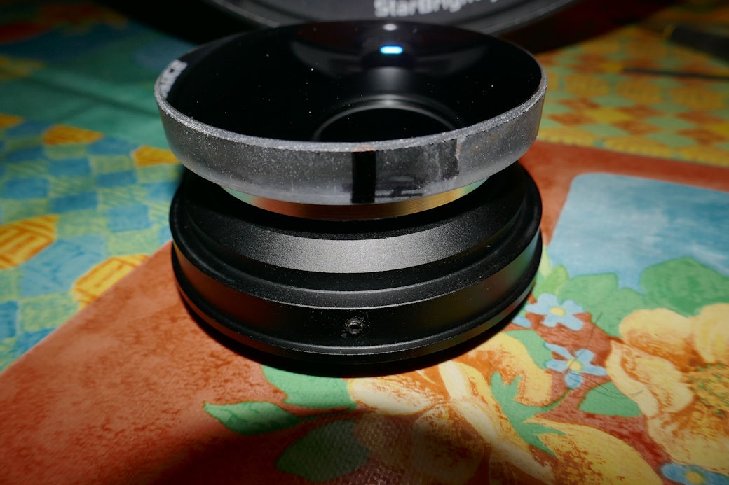

Il y a bien un ergot sur le secondaire que l'on glisse dans l'encoche du support/baffle au milieu de la lame de fermeture MAIS c'est justement ce support/baffle qui tourne dans la lame de fermeture (c'est probablement décollé). Je ne sais pas quelle est la position d'origine de ce support dans la lame.
Le secondaire lui même n'a apparemment pas bougé sur son pivot - vis de collim car l'ergot est toujours en face d'un trait au feutre avec la lettre H (photo)
Autrement dit il faut resolidariser (coller ?) le support/baffle au milieu de la lame de fermeture mais comment et dans quelle position (ce serait 3 heures ?)
Voilà c'est ça qui tourne dans la lame. D'ailleurs cela provoque des copeaux de verre...Quelle est la position d'origine ???

Le technicien de chez Medas vient de me dire que l'on pouvait essayer de resserrer les 2 parties du "baffle". En effet la lame est prise en sandwich entre ces 2 parties (ce que je n'avais pas remarqué)
L'appairage est bien encoche du baffle à 3 heures, étiquette Fastar horizontale Merci Olivdeso :)
Bien sûr ne pas serrer trop fort !!:wub:

Suite aux conseils du technicien de Medas et aux vôtres j'ai pu resserrer le support/baffle du secondaire sans démonter la lame :)
Tout mis à 3H, plus/moins quelques minutes.....;)

On peut passer la main par l'extérieur dans le baffle et le resserrer (pas trop fort) sur la lame. C'est fileté :)
