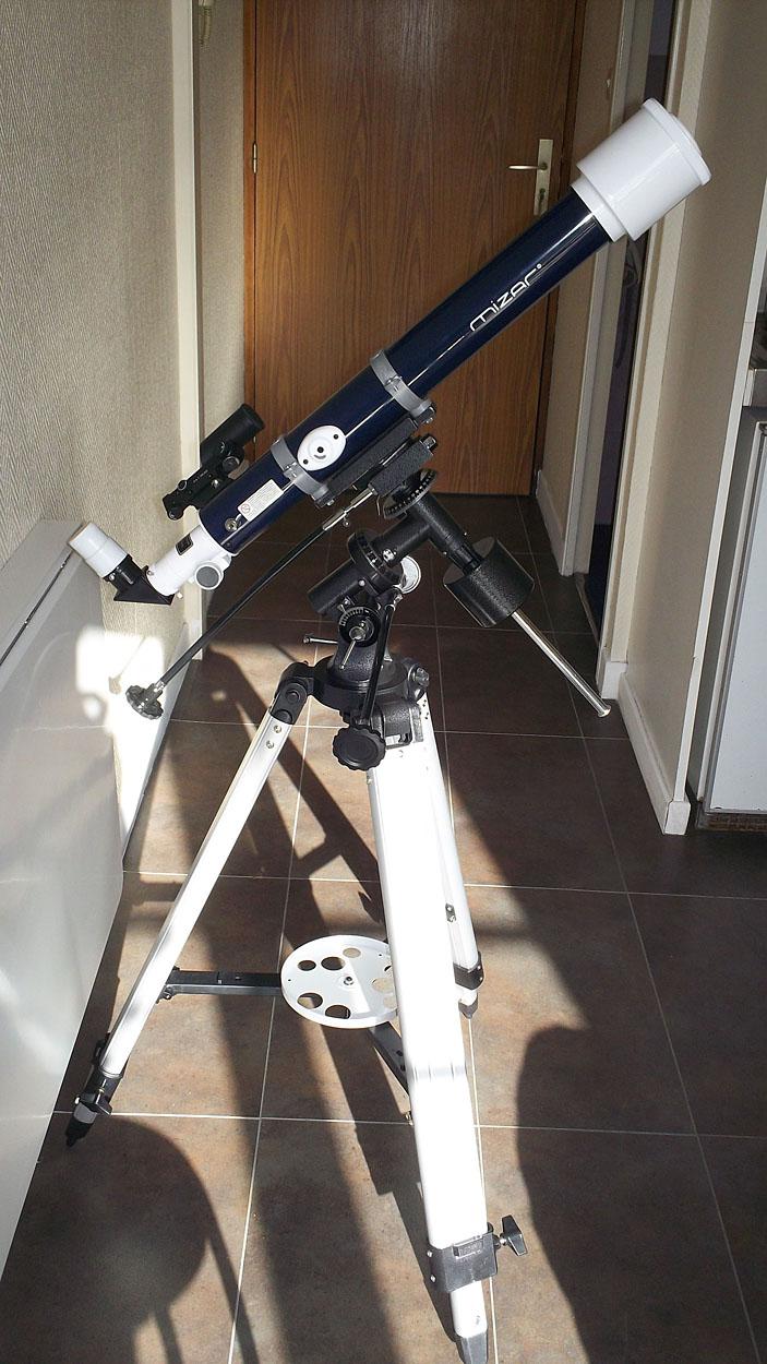

J'ai essayé de faire des photos entre deux nuages...
La monture est carrément instable xD
Après même si je parvient à réparer l'autre monture, comment adapter la lunette? :/

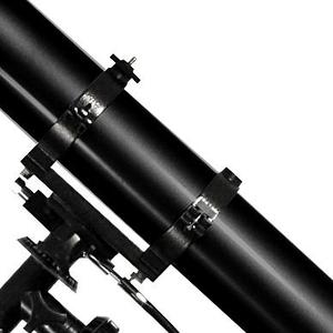

Si tu parviens à réparer l'autre monture il va certainement falloir bricoler un jeu de colliers et une platine, à moins de trouver un collier issu d'une lunette de 60mm. Les colliers qui entourent ton ancien télescope sont solidaires de la tête de la monture, il me semble? Y'a-t'il une queue d'aronde qui peut accueillir une platine?

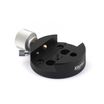

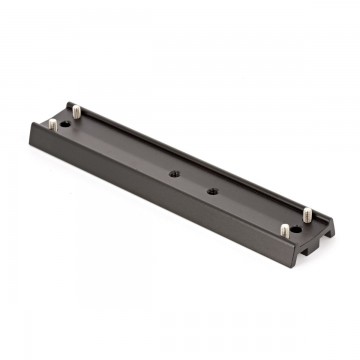

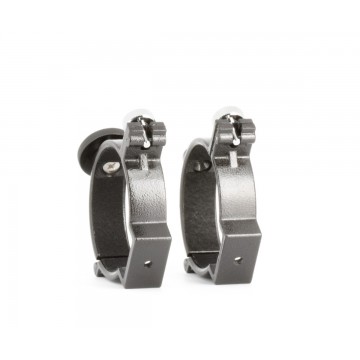

Très bien ça. Sur les têtes de montures équatoriale on trouve généralement une queue d'aronde femelle
Qui vient accueillir une queue d'aronde mâle (ou platine)
Sur laquelle on fixe des colliers
Qui viennent enserrer le tube de ta lunette.
C'est le montage le plus répandu, mais dans ton cas il va sûrement falloir bricoler un peu, je ne sais pas s'il est possible de trouver des colliers pour une lunette de 60mm?? :?:
EDIT à trouver en neuf à un prix raisonnable j'entends...

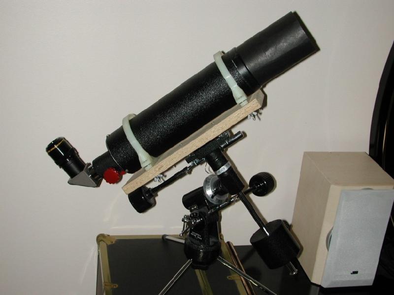

Exemple de bricolage vu sur cloudynights:

Après le téflonnage à la Patte, tu peux obtenir des colliers de gouttière en PVC 62mm pour ta lulu de 60mm avec l'ajout d'une bande de téflon (sinon avec l'humidité elle glisse dans ses colliers !):

A l'époque je m'étais imprimé le sujet sur le tuning de la Skylux, je suis retombé dessus l'autre jour dans un foullis de papiers :be: au moins j'ai toujours les images.
Bien vu Wolfan les colliers de gouttière, c'est fou ce que ça ressemble aux "vrais".
