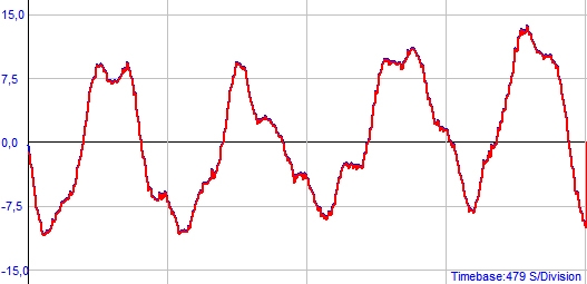

Hier, j'ai décidé de mesurer mon EP avec PHD2 + PEC Prep. Il n'y avait pas de vent. Voici les résultats de plusieurs tests que j'ai fait :
EP (autoguidage désactivé) :
1°) J'obtiens une erreur périodique sur 481,1 sec. La courbe ne semble pas très sinusoïdale. Peut-on considérer que mon EP s'étale sur +/- 3,5" donc de 7" d'arc ? Que faut-il penser de ces résultats ?
2°) EP avec PEC activé (autoguidage désactivé) :
Je vois bien la correction par rapport à celle du dessus. Que faut-il penser de ces résultats ?

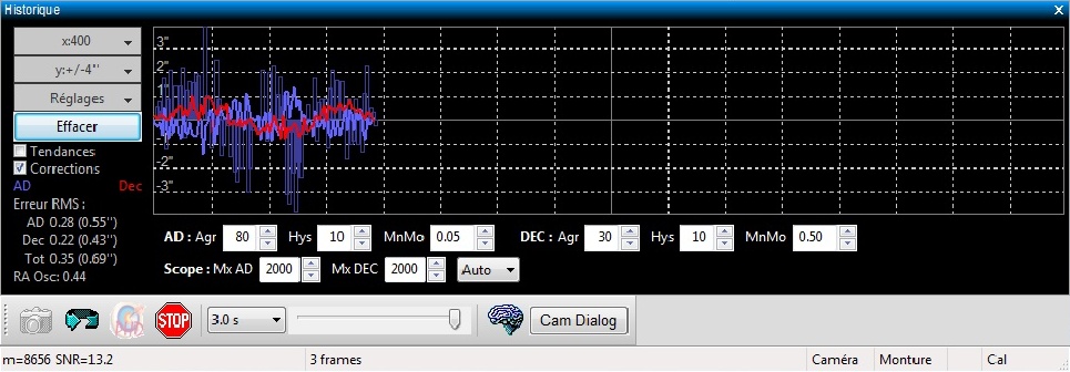

3°) Autoguidage :
Ce n'est pas toujours comme cela, j'ai plutôt un RMS de 1,2".

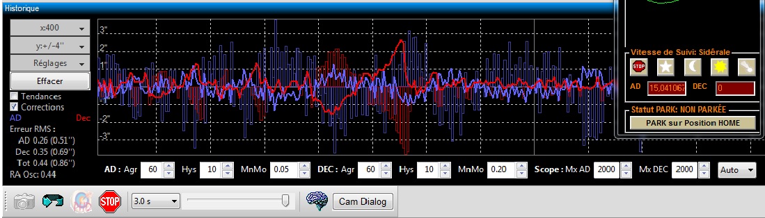

4°) Autoguidage avec PEC activé :
Je ne comprends pas pourquoi les résultats sont moins bons et surtout pourquoi c'est plus élevé en DEC.

PHD2 est nettement plus chiant que PHD1 en Dec. au club (SAH) ils sont tous revenus à PHD1 et en sont largement plus satisfaits, y compris sur une grosse Valmeca.
Le pricipal soucis est que le moteur de DEC change de sens. Ça ne doit pas arriver.
Il y a plusieurs problèmes
- MnMo trop faible en DEC. Il faut augmenter à 1" environ uci (je te laisse calculer le nb de pixels) de manière à ce que la courbe reste d'un coté de l'axe et que le moteur tourne toujours dans le même sens.
- agressivité en DEC trop élevé. Avec une bonne mise en station 0,3 doit suffire. Ça évite de chasser la turbu.
- la mise en station ne me parait pas OK et/oui il y a un problème mécanique soit pas assez de jeu à la vis sans fin de DEC (ça coince) soit trop de jeu (jeu de vis sans fin ou pignon/poulie dévissé)
En AD c'est bien. Juste un peut augmenter l'agressivité.
La courbe d'EP montre une superposition de l'EP de la vis sans fin et d'une EP d'un autre élément. C'est pour ça que ce n'est pas sinusoïdal par faitement. La où c'est très étonnant est que les 2 problèmes sont parfaitement corrigé par la pec.
Quel est ton échantillonage de guidage?
Quels sont les résultats de la calibration?

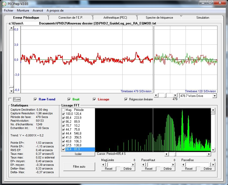

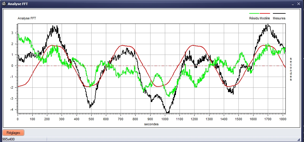

j'ai réalisé les même essai que toi après ma modif et j'ai les mêmes résultats a peu de chose prêt même si la mienne est peu être un peu plus périodique (et encore) Cependant mes piques sont moins élevé qu'avant la modification.
Coté RMS je tourne sous un bon ciel et une MES impec au alentour de 0.4 pix rms (0.6") donc pas mieux après ça peu aussi dépendre de la turbulence mais c'est déjà pas mal je trouve pour une NEQ6 ;)
Mon relevé avant modif:
Mon relevé d'EP sur 1800s après modif:

Oui, je vois que ta courbe oscille entre +4" et -4" environ, c'est proche de mes résultats.

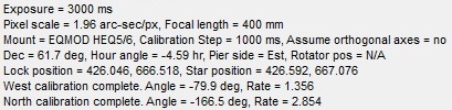

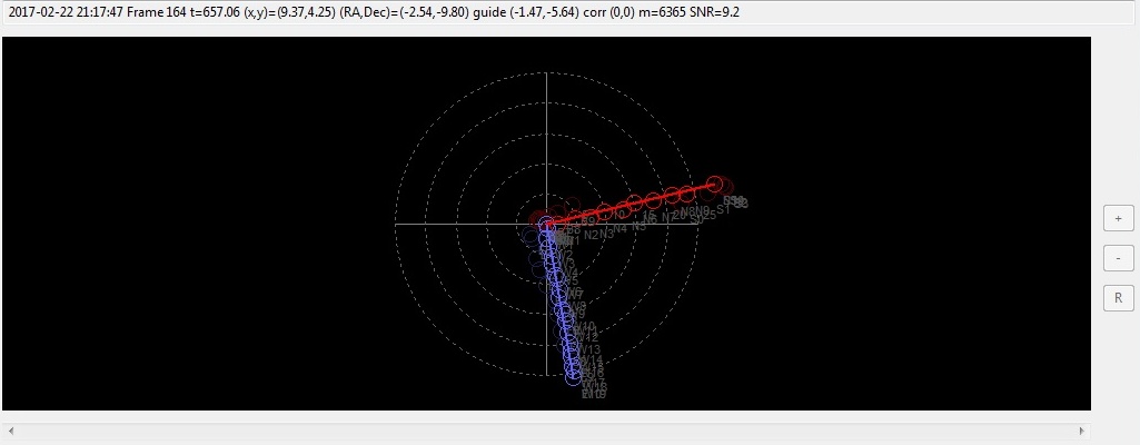

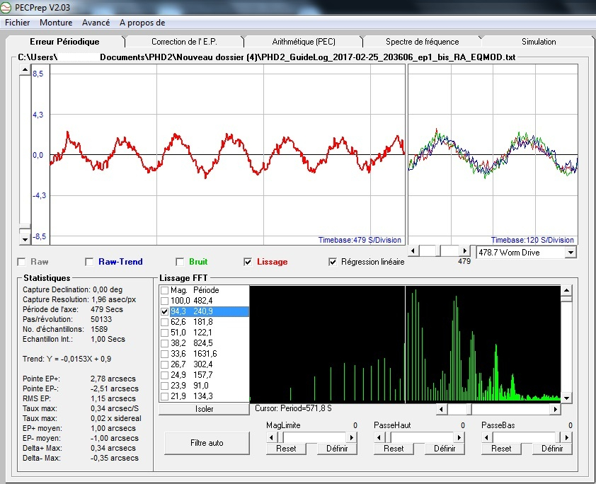

La calibration :

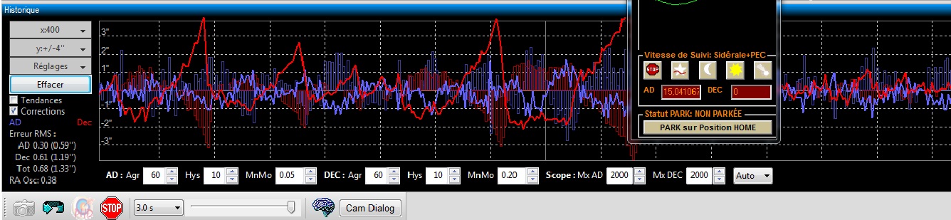

J'ai une amélioration en DEC et globalement du RMS, qui varie entre 0,7" et 1" :
J'ai toujours une deuxième erreur périodique tous les 240 ms :
En sélectionnant 482,4 ms :
En sélectionnant 240,9 ms :
D'où peut venir cette seconde erreur périodique ?
Bonjour, je peut me tromper, mais la période de 240s représente 1/2 tour de vis VSF. La cause peut venir d'un léger voilage, ou d'un mauvais réglage, voir aussi l'écrou qui tient la vsf qui serrait trop serré ou desserré, mais attendre d'autre avis.
