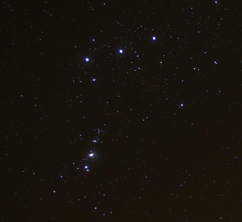

J'ai testé sur Orion aussi : full ici
avec le 50mm f/1.8 ouvert à 2, une quinzaine de pose de 7 secondes je crois, iso 800 et 10 dark.
Ca parait flou je trouve, et on voit bien que sur les bords ça se déforme (je ne sais plus comment s'appelle ce phénomène d'ailleurs).

La déformation sur les bord s’appelle "coma" et ça se règle (en grand champ avec apn + objectif) en fermant le diaph d'un stop ou deux (genre f4 ou f5.6 au lieux de f3) mais du coup il faut rallonger le temps de pose pour avoir une EV (valeur d'exposition) équivalente.
Sur le 50mm F1.8, j'ai lu qu'il était préférable de monter à minimum F2.8 pour éviter au mieux la coma, et avoir un meilleur piqué d'image. J'ai fais mes images à F5.6, mais avec mon EQ2 motorisée et 30Sec d'expo.

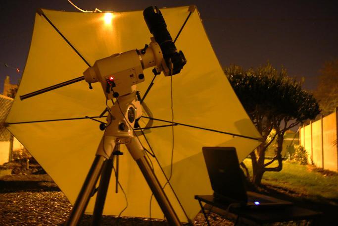

Je vois qu'on a les meme soucis de pollution lumineuse, car j'ai également plusieurs lampadaires qui viennent m’embêter lors de mes prises de vues.
Je vais donc plutôt économiser pour le défiltrage de mon APN avant tout achat de filtre anti-pollution.
Bonne idée le coup du parapluie/ parasol contre les lampadaires... je cherchai une bonne méthode (sans vandalisme) pour pouvoir les couvrir mais à 3m de hauteur, c'est un peu compliqué ...

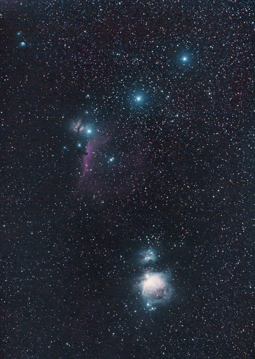

Mise à jour du post principal avec la constellation d'Orion, mise en valeur par un petit filé ajouté à l'image.
Cliquez pour la full
Dites moi ce que vous en pensez.
Merci
Superbe Orion Nibuan !
Comment as-tu réalisé les aigrettes sur les étoiles?
Ce ne sont pas réellement des aigrettes, ce sont plus des halos "flares" qui sont dus a la fermeture du diaphragme de mon objectif 50mm.
Pas de rajout sous photoshop, juste une accentuation de la luminosité des étoiles.

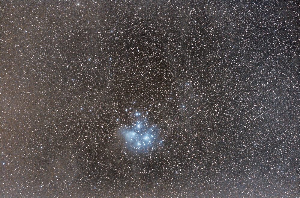

Les Pléiades :

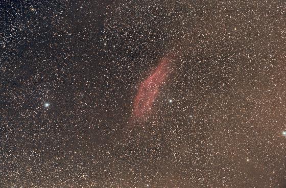

California :

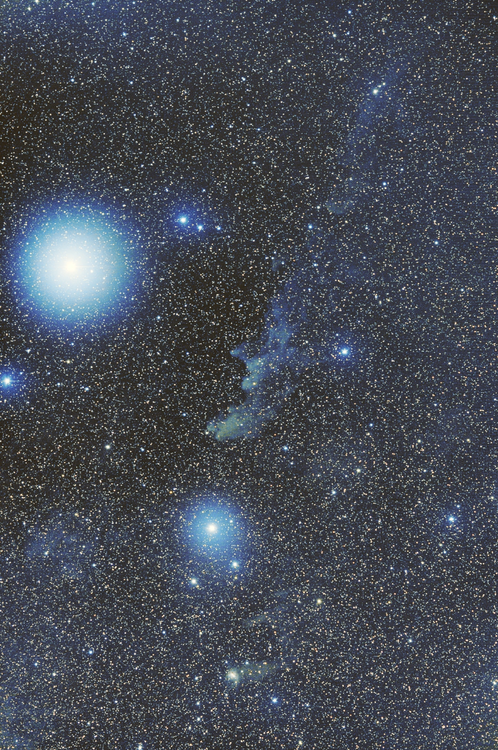

La tête de sorcière :
