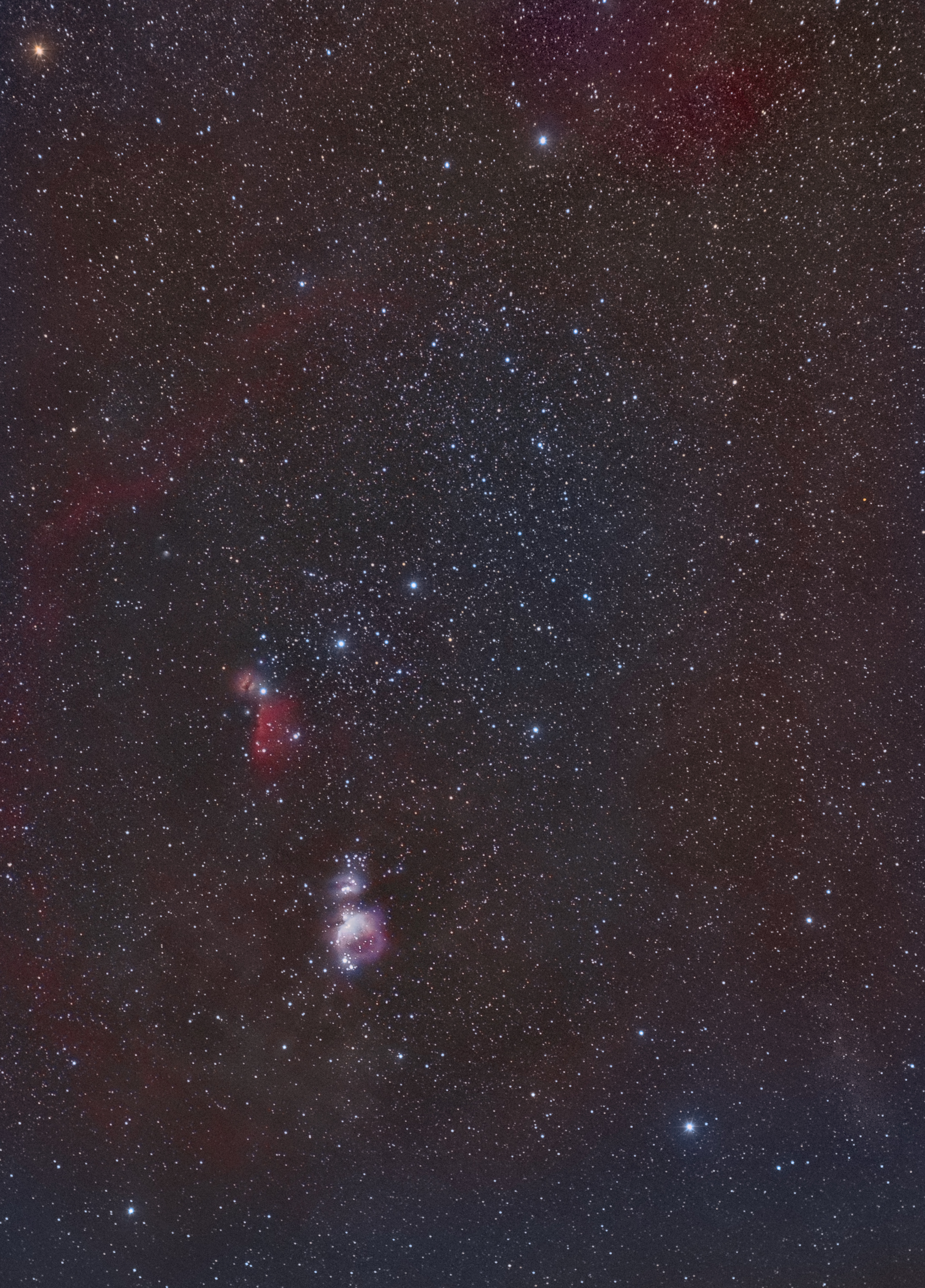

En effet j'ai mis les infos dans ma galerie mais elles n'apparaissent pas... Donc on a :
Rosette : 104 x 90"
Tête de sorcière : 104 x 90"
Orion : 160 x 60" (+ filtre UHC-E EOS-clip car photos prises depuis Toulouse)
Andomède : 47 x 60"
7789 : 10 x 60"
California : 46 x 120" ( <-- un test pour voir si l'eq3-2 peut tenir 2 minutes à cette focale et pour ce type de déclinaison)
Pléiades : 60 x 60"
Darks (entre 15 et 20), offsets (~25) et flats (~20).
Le tout à 800 ISO.
Pour le prétraitement : DSS (Pléiades, M31 et 7789), Siril pour les autres.
Pour le traitement : Siril pour l'équilibrage des couleurs, le retrait de gradient + The Gimp 2.9 pour l'ajustement final de l'histogramme et des couleurs (un peu de masque de calque pour faire sortir l'IFN sur les Pléiades et California).

La procédure est assez simple :
1) Mise en station de l'eq3-2 au viseur polaire
2) Installation de l'APN, équilibrage, mise en route de la monture (pas d'autoguidage, ni PEC)
3) Mise au point sur une étoile, au live view
4) Cadrage
5) Configuration de l'intervallomètre (j'ai un grip avec 2 batteries et intervallomètre intégré)
6) On attend que la nuit finisse de tomber
7) Déclenchement des poses
8) En fin de séance : darks, flats, offsets
Voilà !

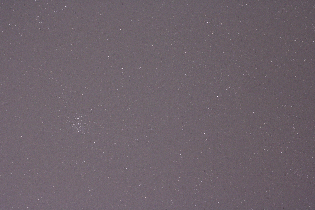

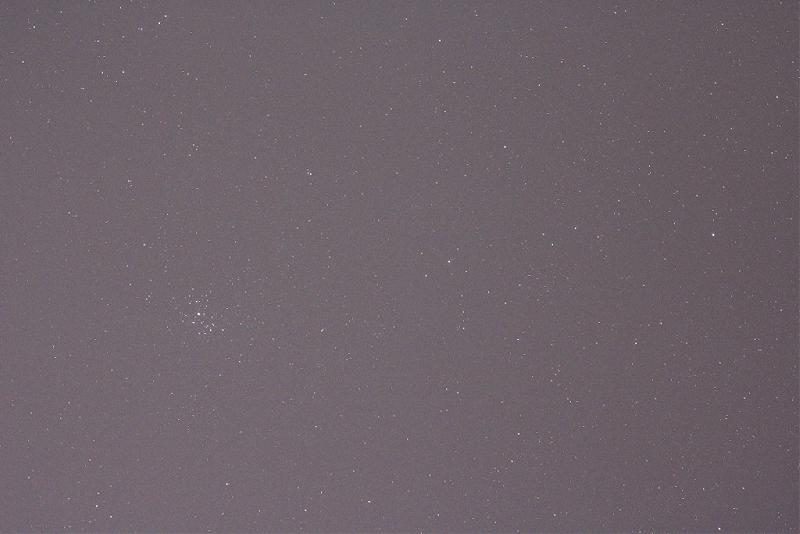

Si tu sous-exposes tes photos, tu n'enregistreras pas les signaux les plus faibles, or c'est ce qu'on cherche à avoir. Donc il vaut mieux à mon avis avoir des étoiles sur-exposées et des objets faibles que de belles étoiles mais sans l'objet visé. Le fond de ciel se réduit ensuite au traitement.
J'ai déposé des images brutes (une pour chaque cible) ici : http://www.partage-fichiers.com/upload/e21fcquc
Celle d'Orion a été prise à Toulouse, mais avec un filtre UHC donc le ciel ne monte pas trop.
Pour la Rosette ou California, on voit que les conditions n'étaient pas terribles...

Je peux t'assurer que sur les brutes, dans ces conditions, t'y vois rien ! ;) Mais, ça fonctionne !
Donc il faut monter l'exposition, oui, mais pas à n'importe quel prix. Si t'es déjà au taquet en temps de pose, et à l'iso optimal, même si tu sous exposes, c'est inutile de monter plus haut en iso.

Afin de tester l'ouverture de mon diaph, j'ai fait un test sur Orion vendredi soir avec 120 sec d'expo ouverture à F2.8, 100 iso (ciel très pollué toujours) : je récupère en effet beaucoup de détails c'est indéniable !
Par contre je récupère aussi tout un tas d' aberrations optique (coma, aberration sphérique ect...) sur les bords de l'image. Je pense qu'un diaph de F2.8 est trop ouvert ou alors il faut que je crop l'image finale et ne pas chercher à avoir la constellation entière.
Trève de bla bla voici la nouvelle orion :
Cliquez pour voir l'image
Constellation d'Orion:
Mars 2016
56 X 120sec
15 darks
15 Flats
15 offsets
Monture EQ2
Canon 750D non modifié + 50mm f1.8 à F2.8 100 iso
Modifié par Nibuam
@Nibuam, tu utilises un 50mm c'est ça? Les Canon sur super en diurne, mais j'ai eu 2 50mm f1.8 et un f1.4 de canon, j'ai pu voir une grande disparité entre les modèles, (le premier correct, le second affreusement mauvais) mais je te conseille de fermer a f4 sur les 50mm (peut etre f3.5 si tu as une bonne copie !)
Fais des essais, tu peux avoir une bonne copie et donc une bonne surprise ! ;)
Édit : Sur mobile, je n'arrive pas à voir l'image autrement que très pixélisée... '-_-
Poste la full qu'on voit ce que ça donne dans les coins ! :)
Si tu aimes beaucoup cette focale, je te conseille le Sigma 50 f1.4 EX (pas art, trop cher et lourd), ou encore le 40mm stp f2.8, qui semblent tous deux excellents en astro d'après les tests !
Par contre je ne te conseille pas le USM Canon qui lui, n'est vraiment pas meilleur, voire moins bon qu'une bonne copie du f1.8 canon...
Modifié par TIbasic

Pour mon 50mm, j'ai beaucoup de coma sur le coté droit de l'image ( Betelgeuse ressemble à une soucoupe volante) et je n'avais pas vraiment bien inspecté toute l'image quand j'ai fait mon test après ma MES...
J'ai peu-être une MAP pas terrible aussi...
Avez-vous déjà essayé de vous faire un masque de bahtinov pour objectif ? ça marche bien ?
Je fermerai à F4 comme tu me conseil pour la prochaine fois.
Pour les objectifs, je préfère faire mes armes sur du low-cost pour le moment, le prochain achat sera surement une "vraie" monture avec viseur polaire car je dois passer bien 1h pour parfaire ma MES avec mon EQ2 :p.
Modifié par Nibuam
Le Bahtinov pour objectif ne marche pas bien. en fait, plus la focale est courte moins ça marche bien.
Aaaah, C'pour ça que mon mien était si décevant sur mes objos ? Je l'ai testé sur un 105 et un 200mm... Je ne voyais presque rien...
la full !
Bravo pour cette image, on voit bien les principales nébuleuses + la boucle de Barnard.
Je trouve que la déformation n'est pas si terrible que tu le dis, seule une bande verticale sur la droite est affectée. A f4 ça devrait être pas mal du tout.
Pour la MES, si cela t'est possible, fais une marque au sol (au feutre si tu es par ex sur une terrasse) à l'endroit des pieds de la monture pour retrouver une bonne position de départ pour la prochaine séance ;) Peut-être même que la précision sera suffisante pour du grand champ ! En tout cas cela t'économisera de précieuses minutes.
En ce qui me concerne, je fais la mise au point au live view x10, pas de Bathinov.

Mon premier sujet fut une constellation: Cassiopée.
Constellation Cassiopée:
Mars 2016
75 X 8s
11 darks
0 Flats
11 offsets
Trépied fixe
Canon 1200D non modifié + 18-55mm f/3.5 à 35mm F/4.5 1600 iso
C'est pas transcendant mais c'est un bon début, on voit bien le double amas de Persée. J'aurais peut-être du cropper l'image vu les aberrations optiques...
Qu'en pensez-vous?
