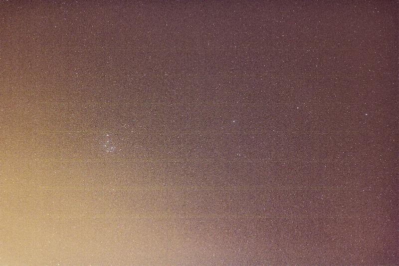

Hier soir j'ai voulu refaire une séance de shoot sur les pléiades et la nébuleuse de la californie en augmentant mon temps de pose :
50mm, F4, 800 isos, 180sec
ça m'a donné une série d'image complètement cramées, impossible à prétraiter....
C'est pour cette raison que je préfère ne pas trop monter mes Isos.
Il y avait un ciel plutôt brumeux hier soir, donc ça doit jouer énormément sur la diffusion de la pollution lumineuse.
Mais j'ai un autre soucis avec mes RAW. En effet en essayant de les triturer sous photoshop j'ai remarqué des bandes doubles horizontales régulières de couleures vertes sur toutes mes photos. Ces bandes ne sembles pas présentes sur mes Darks.
Chose très surprenante, elle ne traverse pas l'image en entier, et semble délimiter une sorte de carré "virtuel"...
Avez-vous une idée d'où cela peut venir ?

Déjà vu ton niveau de fdc, tu peux largement rester a 100 iso pour garder une dynamique maximale...
Édit, je me demande si ces lignes n'ont pas un rapport avec l'AF en LV de Canon...
L'AF peut laisser des artéfacts comme ça?
Comment faire en sorte de ne plus les avoir, si tu as une idée je suis tout ouïe !
J'avais pensé a une rémanence du live view sur le capteur, mais je l'ai sur toutes mes photos, et elles ressortent beaucoup plus sur les zones très clair de l'image...
Je suis un peu perdu la.
La seule fois ou j'ai vu ce genre de truc, c'est en utilisant magic lantern, pour faire une vidéo de la lune. Et magic lantern ne désactive pas les capteurs de l'AF, ce qui donne des points blancs sur l'image, invisibles sur les Darks. Ça donne quoi sur un flat ? Le fait qu'on la voit provient probablement d'un traitement un peu extrême de ta part... ;)
Y a-t- il un motif régulier sur ces lignes quand tu les regardes en agrandissant pour bien voir les pixels ?

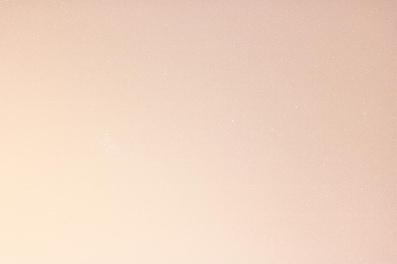

Je viens de regarder mes flats et effectivement, les bandes sont apparentes aussi.
J'ai en effet appliquer un traitement extrême sur mes RAW pour essayer de retrouver mon signal des étoiles au milieu de ce fond de ciel tout cramé.
J'ai regardé d'autres raw pris à 100 isos avec un fond de ciel plus correct, les bandes sont présentes mais beaucoup plus ténues, presque invisible (meme en poussant le traitement à l’extrême aussi).
Je pourrais faire avec sans trop de soucis, mais ces bandes m'intrigue quand meme beaucoup et comme je suis un roquet qui lâche pas le morceau, je vais essayer de trouver comment les supprimer à la prise de vue ( si c'est possible...)
Ça disparait pas en traitant par les flat ?
Et pour le motif ? Y en a un ou pas ?
Modifié par TIbasic
J'ai pas l'impression que les flats enlèvent les bandes, du coup je me demande si mes flats sont correctes...
Pas de motif particulier, juste une dominante chaotique de pixel verts dans les bandes.
C'est bizarre car si c'était les pixels de l'AF, on aurait des motifs bien précis...
Mais en même temps, la zone couverte et le fait que tu ne les vois pas sur les Darks indiquent que ça peut être ça...
Je vais faire des tests en visant directement ma pollution lumineuse et en poussant à l’extrême les paramètre de l'APN pour rendre bien visibles les bandes, et voir si mes flats règlent le soucis correctement ou non.
En tout cas Merci de t’être penché sur mon soucis!

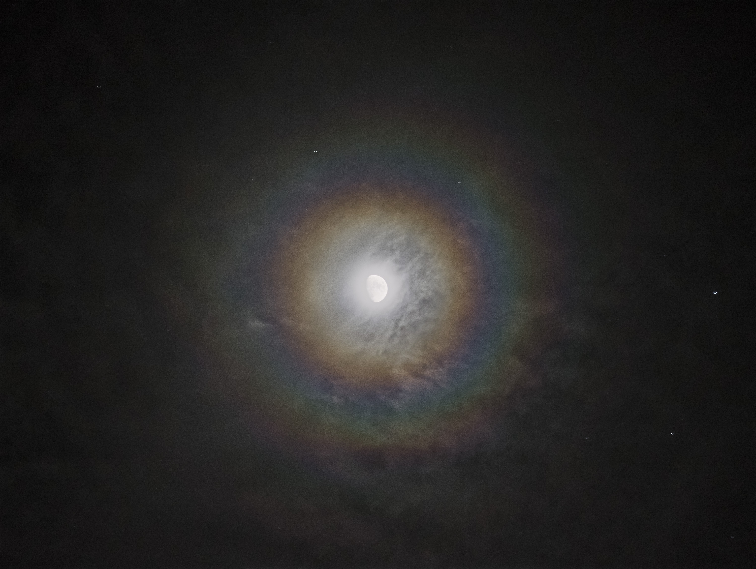

Bon c'est pas du ciel profond, mais c'est quand meme pris à l'objectif 50mm :
Un petit halo lunaire irisé.
4 Raw à différentes expositions composités sous photoshop.
De belles nébulosités, je ne connaissais pas cette nébuleuse ! :D

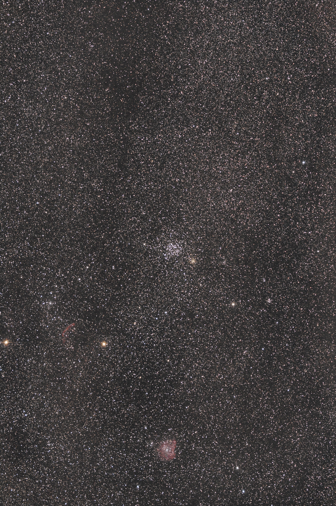

L'amas de la Crèche, en 1h par tranche d'1 minute, toujours au 1000D équipé du Samyang 135mm à f/2, sur EQ3.2 et sous les lampadaires (pas de filtre). Prétraitement Siril, traitement Siril et Gimp 2.9.
J'en profite aussi pour vous proposer un nouveau traitement de la Rosette que j'ai présentée plus haut (2h40 de pose) :
Par comparaison, le traitement précédent :
A vos commentaires !
Très sympa cet amas de la crèche!
Je préfère largement ton nouveaux traitement sur la rosette, beaucoup plus lumineux!
La nébuleuse est beaucoup plus "luisante" et plus détaillée je trouve.
Certains trouveront le fond du ciel un peu trop étoilé, moi je trouve ça superbe d'avoir un champ d'étoiles aussi dense et piqué, ça fourmille de détails et c'est moins terne à mon gout !
Merci beaucoup. En ce moment le 1000D tourne sur M35 ;-)

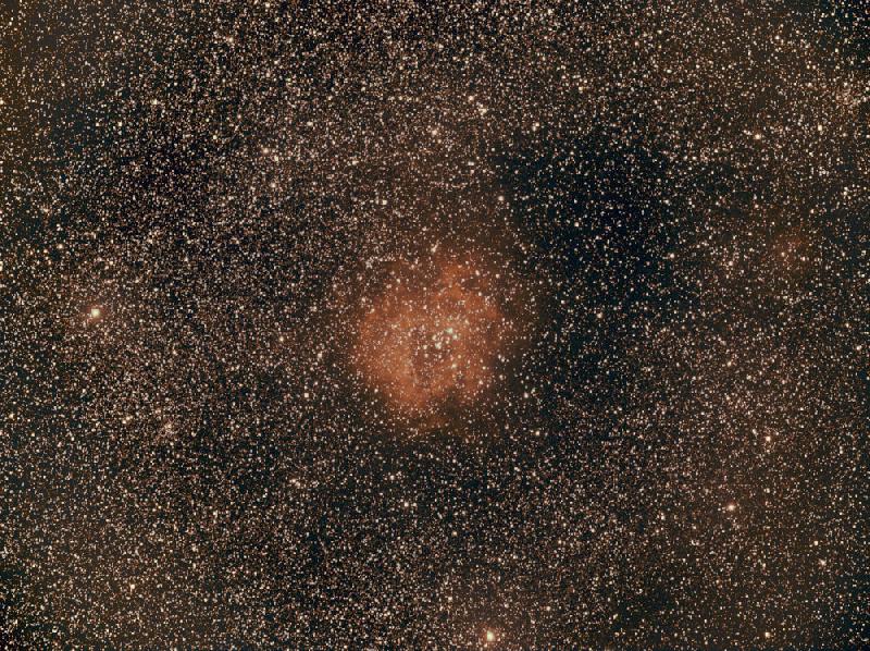

Petite mise à jour, avec une cible pas facile avec un APN non défiltré.
Il a fallu attendre une nuit bien claire et de bonnes conditions pour réussir à la capturer, mais ça valait la peine de persévérer, car je suis plutôt content du résultat :
Cliquez pour voir l'image
Autour de la Rosette:
Mars 2016
24 X 150sec
15 darks
20 Flats
30 offsets
Monture EQ2
Canon 750D non modifié + 50mm f1.8 à F3.5 800 iso
J'ai accentué la saturation de la nébuleuse avec une teinte rouge, car sur l'image pré-traitée les couleurs étaient un poil ternes.
Merci !
Sympa Nibuam ta Rosette, elle ressort très bien ;-)

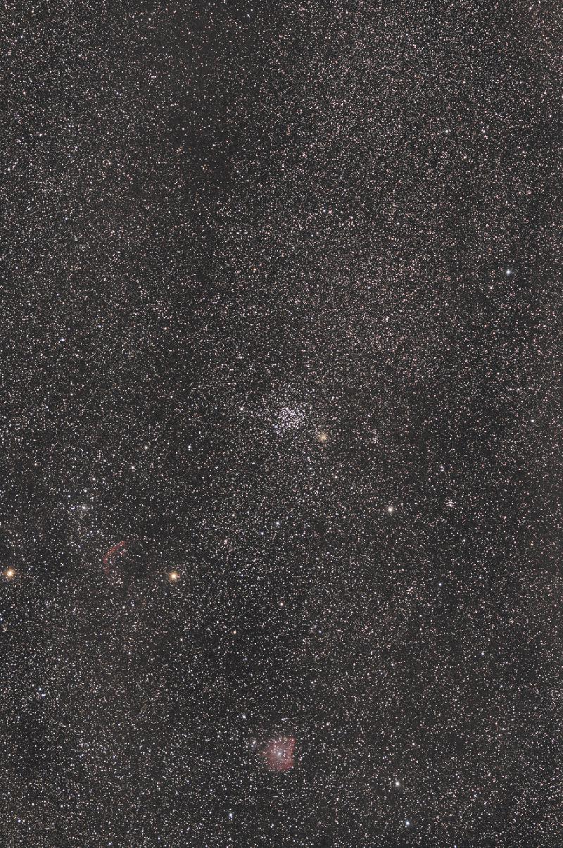

Ma petite contribution sur M35, en un peu plus d'une heure (64x60") sous les lampadaires.
Matériel habituel : 1000D non défiltré à 800ISO, Samyang 135mm à f/2, EQ3-2 sans autoguidage.
Traitement : Siril et Gimp 2.9.
Le cadrage n'est pas terrible, j'ai bêtement mis M35 au centre sans penser à composer avec les nébuleuses autour...
Modifié par astrojh
Sympa ce champ, ça fourmille j'adore! Quelques nébuleuses dans le cadrage en effet.
Une image de plus au tableau de chasse. Bravo :)
Hier soir j'ai voulu re-capturer une cible que j'avais déjà mise en boite, mais en améliorant mon cadrage et mes temps de poses... Double amas de Persée et nébuleuses du Cœur et de l’âme.
Hé bien c'est raté! J'ai fait une belle boulette, vraiment stupide... j'ai cadré mon image sans tenir compte de la rotation AD, et je me suis retrouvé avec le toit de ma maison dans le champ dés ma 4 ème photo ... J'ai laisser tourner les poses pendant 1h30, avec mon magnifique toit sur les 2/3 inférieure de l'image!
Du coup j'ai du croper violemment l'image... en plus de supprimer la moitié de mes poses.
La nouvelle version est quand meme plus fine et "réaliste"comparée à l'ancienne au traitement grossier.
Passer de 30sec à 3 minutes de temps de poses, ça change la donne.
Voici la nouvelle :
Et l'ancienne pour comparer :
