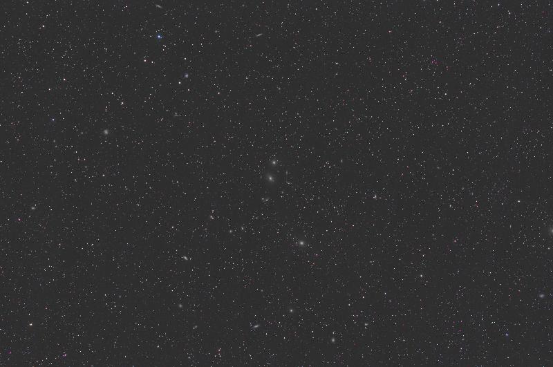

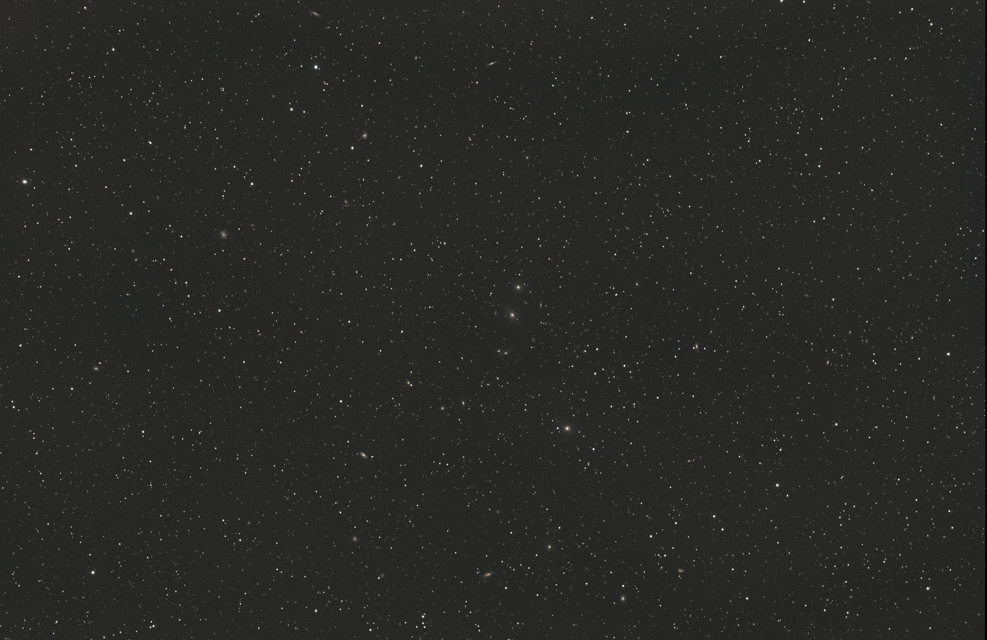

Hier soir j'ai voulu re-capturer une cible que j'avais déjà mise en boite, mais en améliorant mon cadrage et mes temps de poses... Double amas de Persée et nébuleuses du Cœur et de l’âme.
Hé bien c'est raté! J'ai fait une belle boulette, vraiment stupide... j'ai cadré mon image sans tenir compte de la rotation AD, et je me suis retrouvé avec le toit de ma maison dans le champ dés ma 4 ème photo ... J'ai laisser tourner les poses pendant 1h30, avec mon magnifique toit sur les 2/3 inférieure de l'image!
Du coup j'ai du croper violemment l'image... en plus de supprimer la moitié de mes poses.
La nouvelle version est quand meme plus fine et "réaliste"comparée à l'ancienne au traitement grossier.
Passer de 30sec à 3 minutes de temps de poses, ça change la donne.
Voici la nouvelle :
Et l'ancienne pour comparer :

Je continue dans ma lancée de mise à jour d'image :
J'ai repris mon cadrage sur la constellation du Cocher avec un léger décalage pour attraper M35, toujours en augmentant le temps des poses 30 sec à 3 minutes.
Voici la nouvelle version :
16 X180sec
15 darks
30 flats
30 offsets
F3.5 à 400 Iso
L'ancienne version pour comparer :
26 X 30sec
20 darks
20 Flats
20 offsets
F5.6 à 1600 iso

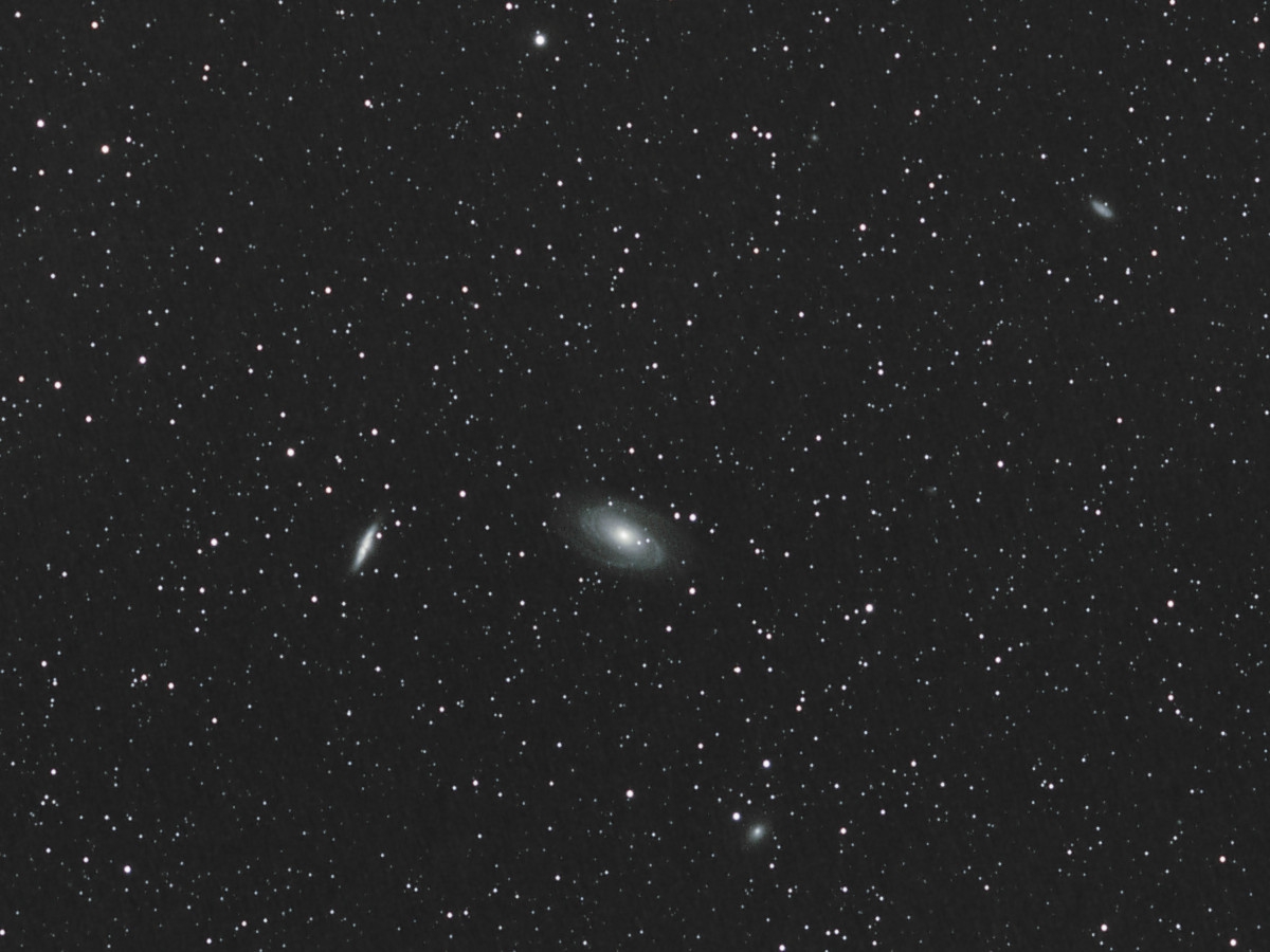

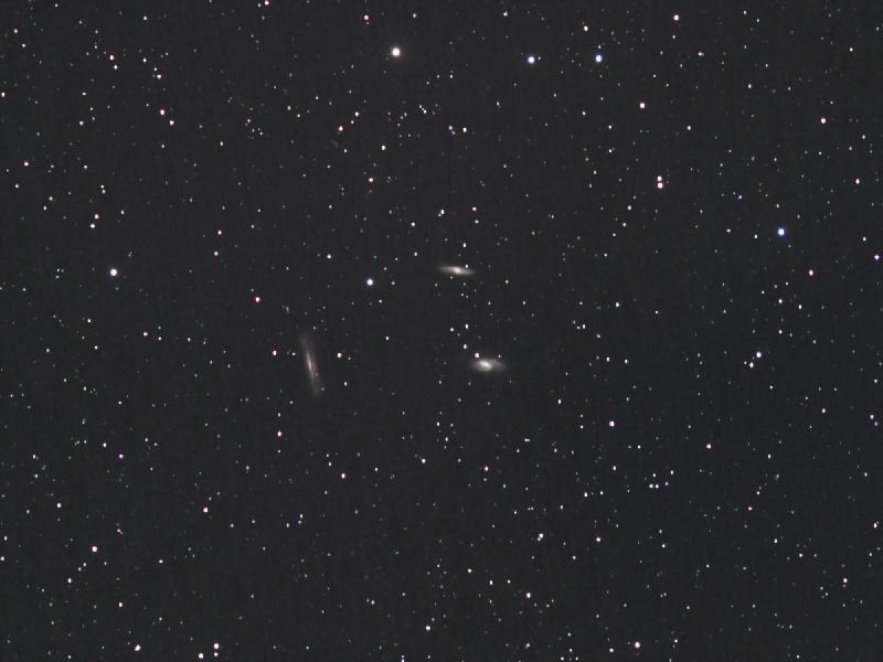

Allez, on continue la série, avec un premier essai sur les galaxies de printemps. Voici donc M81 et ses amies, après 1h de pose par tranche de 90" (40 poses donc). Visiblement un peu juste, il y a pas mal de bruit, et j'ai dû me battre sur les couleurs (pb de lampadaire juste en dessous). L'image est à la résolution native j'ai juste fait un crop à 1200px de large :
Paramètres de prise de vue : 1000D non défiltré, Samyang 135mm à f/2, EQ3-2 non autoguidée.
Traitement : Siril et The Gimp 2.9

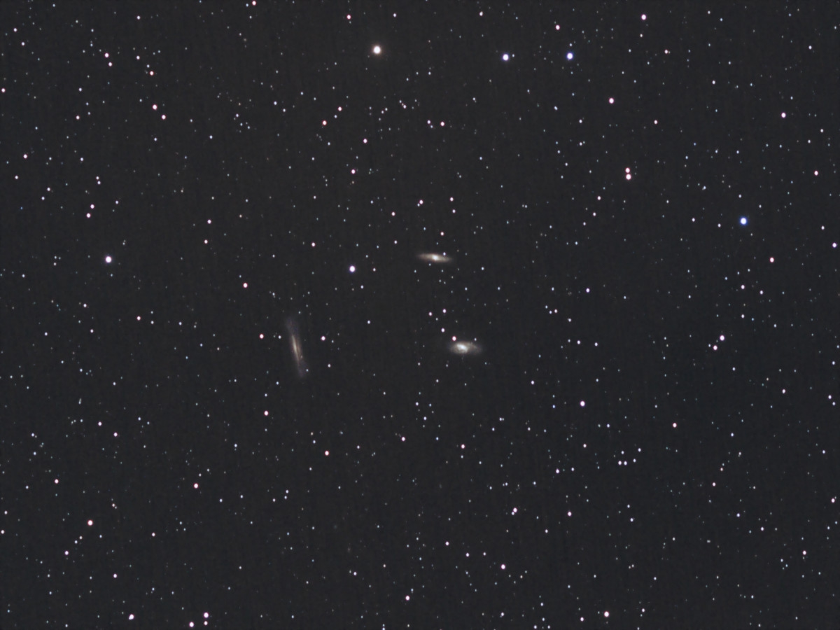

EDIT : J'ajoute le triplet du Lion capturé hier soir. Mêmes paramètres que la M81 de la veille sauf que j'ai posé 1h30 au lieu d'1h. Quelques détails commencent à apparaître dans les galaxies ;)
Modifié par astrojh

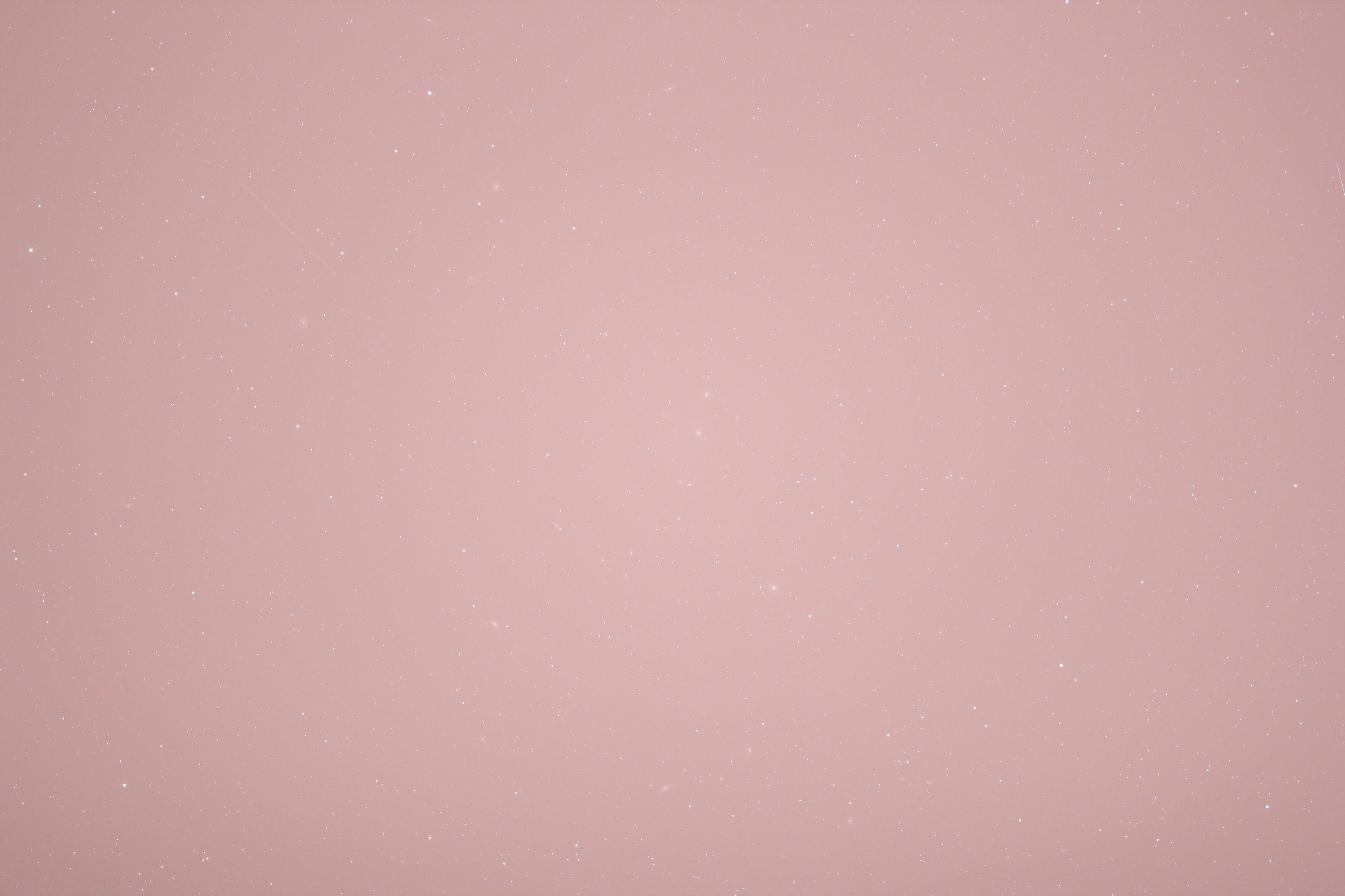

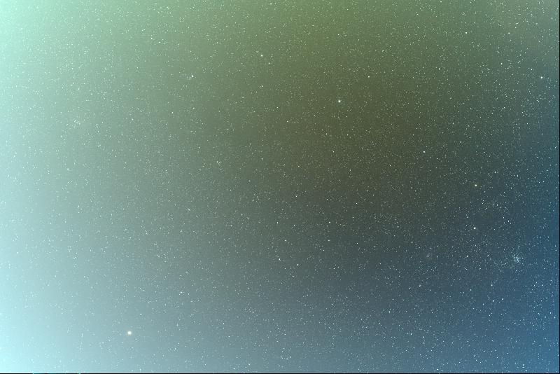

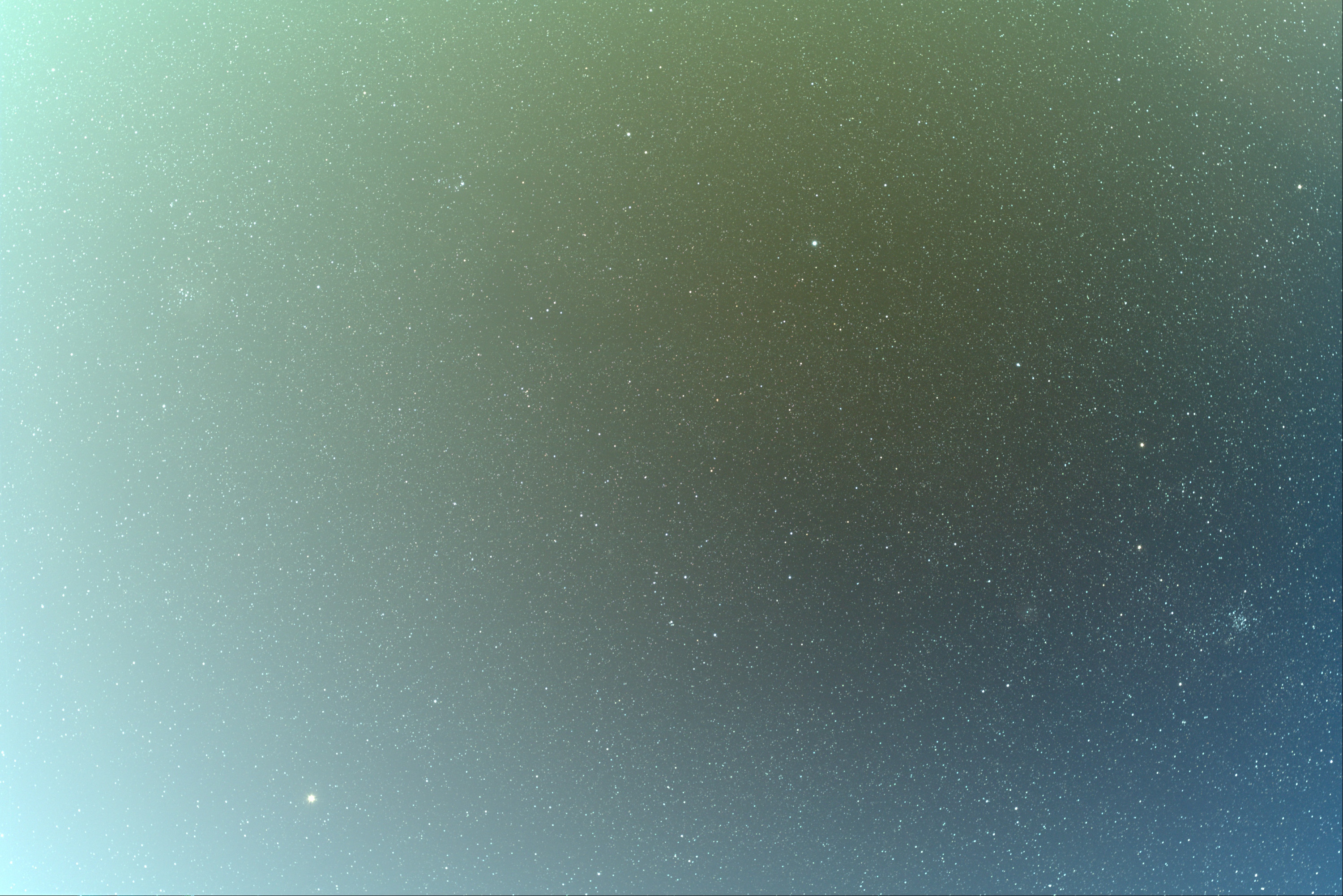

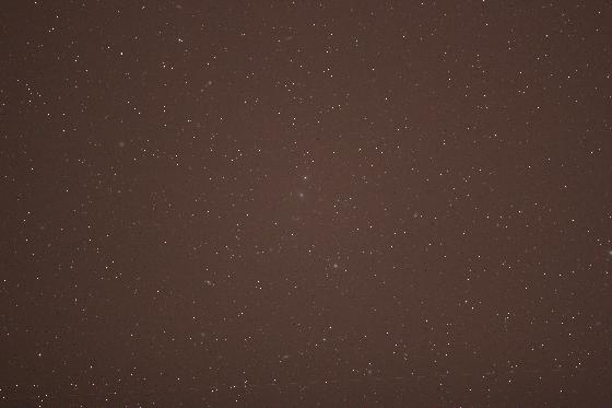

Et pour la petite blague, je vous met le fichier brut sorti de DSS (avec juste un coup de niveaux sous photoshop).
Le halo blanc à gauche, c'est la pollution lumineuse.
Le halo bleu à droite, c'est la lune.
Voilà pour la blague :p, moi je me suis étouffé de rire (jaune) quand j'ai ouvert ça sous photoshop la 1ère fois.

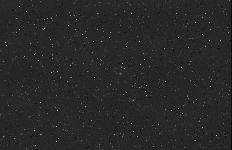

Retour aux affaires après une petite pause pascale ;-)

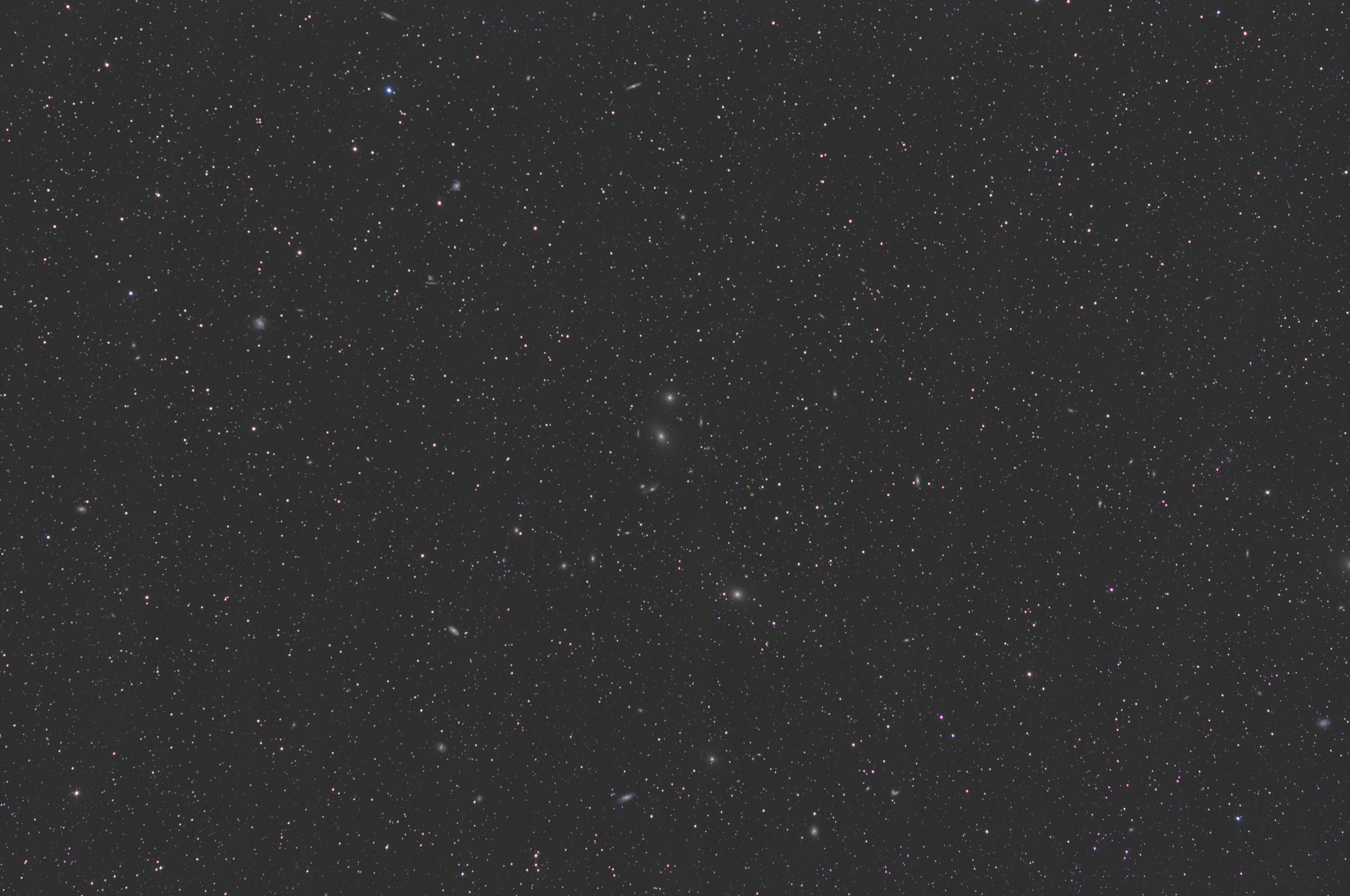

Je vous présente la chaîne de Markarian prise hier soir entre les lampadaires en 1h30 (59 x 90"), toujours au Samyang 135 à pleine ouverture monté sur mon 1000d, le tout sur EQ3-2 non autoguidée (soyez indulgents sur la forme des étoiles...).
Prétraitement Siril, traitement final sous Gimp.
La full est accessible en cliquant sur l'image, où on peut voir des détails sympas sur les Messier. Je mets aussi la version annotée pour aider au répérage.
A vos commentaires !
Whao y'a vraiment beaucoup de monde dans ce grand champ, et les détails sur la full sont chouettes !
Par contre je m'étonne de ne pas voir quelques couleurs, du moins sur les étoiles. Est ce ton traitement qui va dans ce sens? Non pas que ça me choque mais j'aurais bien aimer voir si il y a moyen de récupérer des couleurs sur des petites galaxies en courte focale.
Pour le moment je fais choux blancs tous les soirs... Je me bâts avec ma mise en station sur mon eq2 sans la polaire en visuel, j'aurais pas du démonter le matos sans faire de marque sur ma monture :)
En revoyant l'image c'est vrai qu'elle paraît terne. En fait j'applique toujours un peu de désaturation sur le fond de ciel pour réduire les restes de PL et le bruit. Là je l'ai fait sur l'image entière et je ne me suis pas rendu compte du résultat... Je referai le traitement en épargnant les étoiles et les galaxies ;)
J'espère que tu t'en sortira rapidement avec la MES de l'EQ2 pour pouvoir profiter des belles nuits actuelles.

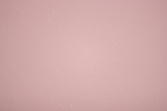

Voici une nouvelle version de la chaîne. Toujours le même matériel (1000D, Samyang 135, EQ3-2), mais cette fois-ci depuis la campagne (30 km de Toulouse) et en 2h15 (90 x 90"). J'ai récupéré un peu plus de couleurs, j'espère qu'elle est mieux que la version précédente ;-)

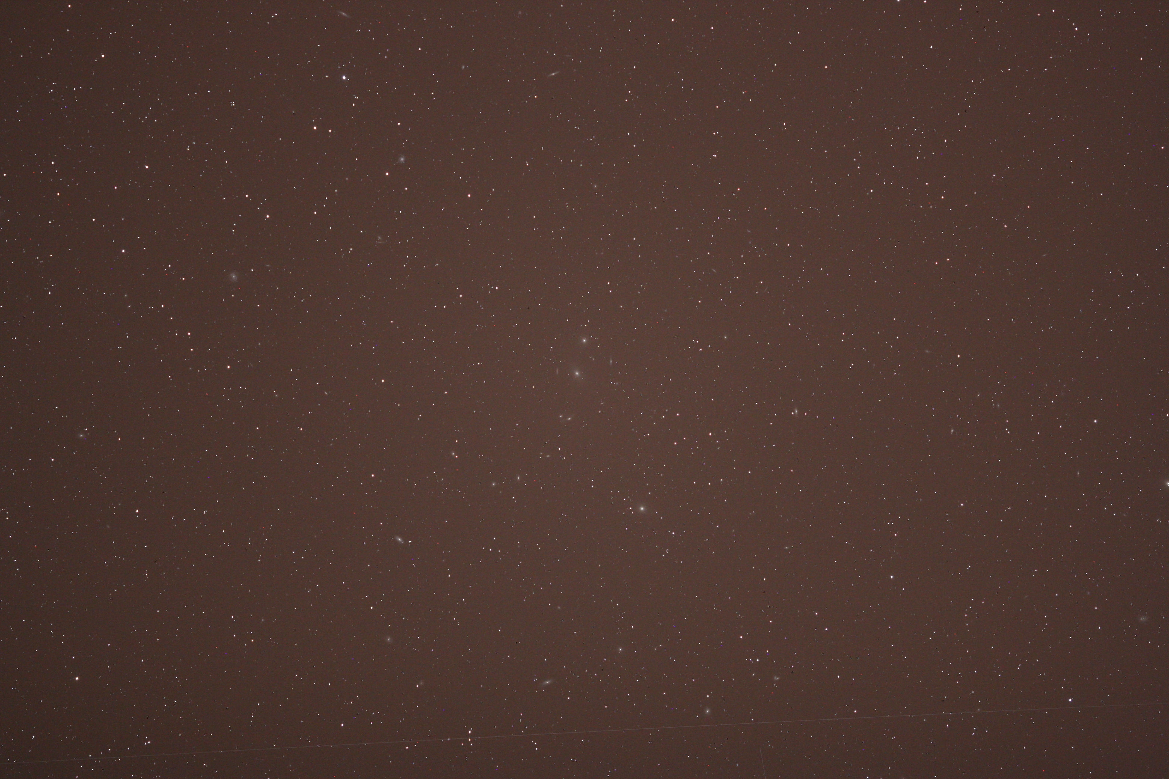

EDIT : j'ajoute une comparaison des brutes entre les acquisitions du 19/4 (sous les lampadaires) et du 21/4 (à la campagne) :
Modifié par astrojh
La nouvelle version colorée est mieux, et avec plus de détails dans les divers galaxies qui sont présentes !
pour les brutes y'a pas photos, sortir de la ville pour aller chercher un ciel plus obscure est vraiment une nécessitée ! c'est flagrant !
C'est clair ! Et le traitement est bien plus facile, même si sur cet exemple je trouve que beaucoup d'étoiles gardent une teinte rouge.
