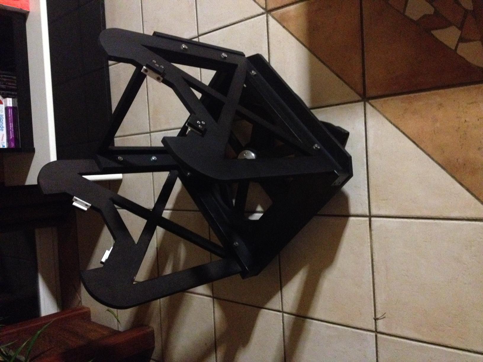

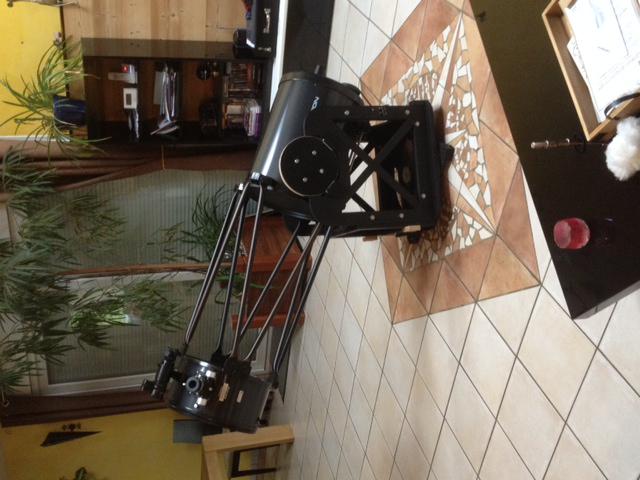

Prochainement je reçoit un tube issu d'un Dobson skyliner 14" sans la base , je recherche une solution afin de l'utiliser mais sans changer de tube . Je ne suis pas certain que acheter des colliers et le fixer sur un rocker maison soit la seul solution .... il y a la fabrication style Strock mais pas dans mes capacités immédiates ....
de plus , si vous avez çe tube , en quelle matière sont les fixations entre le tube et le rocker sur les skyliner :?: ?
Merci de vos conseils

Pas besoin de colliers, il suffit de fabriquer 2 tourillons et de les visser à la place de ceux fournis avec le tube. On pose le tout sur un rocker fait maison et le tour est joué.
Regarde dans ma galerie si ce n'est pas clair, je l'ai fait avec un tube d'XT10g reçu sans la base motorisée.

J'ai utilisé du contreplaqué tout Bouleau pour ma base
Quelques photos de l'engin
http://www.webastro.net/forum/showthread.php?t=118170
j'avais les deux "flasques" en plastique sur mon tube, mais je penses que l'on peut les réaliser en contreplaqué (en utilisant du CP tout Bouleau ou tout Hêtre )
Si tu veux te lancer contacte moi en MP j'ai accès avec mon travail a quelques beaux morceaux de CP ;)
