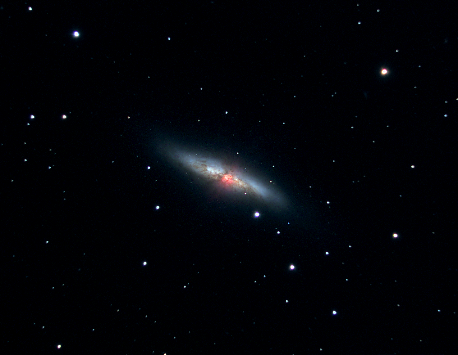

Hello,
M82 faite sur 2 nuits (le 18 et le 22 février). Il semble que j'ai un problème sur le réducteur 6.3. J'ai pourtant tout optimisé et je suis à F/D 6.3. Mais vu mon niveau d'astrophoto, je me contente de tout ça.
Mon setup :
- Télescope Meade LX200 GPS 10" F/D=10 avec réducteur Meade 6.3 (1600 mm de focale).
- Caméra CCD Sbig ST2000XM refroidie à -20°C
- Autoguidage au chercheur 8x50 mm + barlow 2x et caméra ZWO ASI 120MM
- 97 poses de 2 minutes filtre Clair, Binning 1x1 (échantillonnage 0.95"/pixel)
- 12 poses de 3 minutes en Rouge Vert Bleu, Binning 2x2
- 10 poses en H-Alpha (6 nm), Binning 2x2
- Acquisition et prétraitement CCDSoft
- "Traitement" Photoshop Element
* Je compte faire beaucoup plus de poses plus longues en H-Alpha pour rehausser les jets et encore quelques RGB.

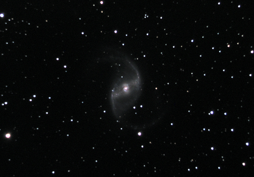

Bonus : NGC 1530 → 46 poses 2 minutes binning 1x1 + 6 poses RGB de 3 minutes.

Très belle image, bravo !!! Le FDC est un peu trop sombre, tu perds du signal. Encore bravo.
Astroamicalement,
Laurent
Jolie jolie :)
Je rejoins l'avis de l.portois concernant le FDC, il est un peu trop sombre.
edit : J'aime bcp le bonus ;)
Modifié par Bofix

un FdC un peu sombre mais joli cigare et j'aime beaucoup NGC 1530 très fine.

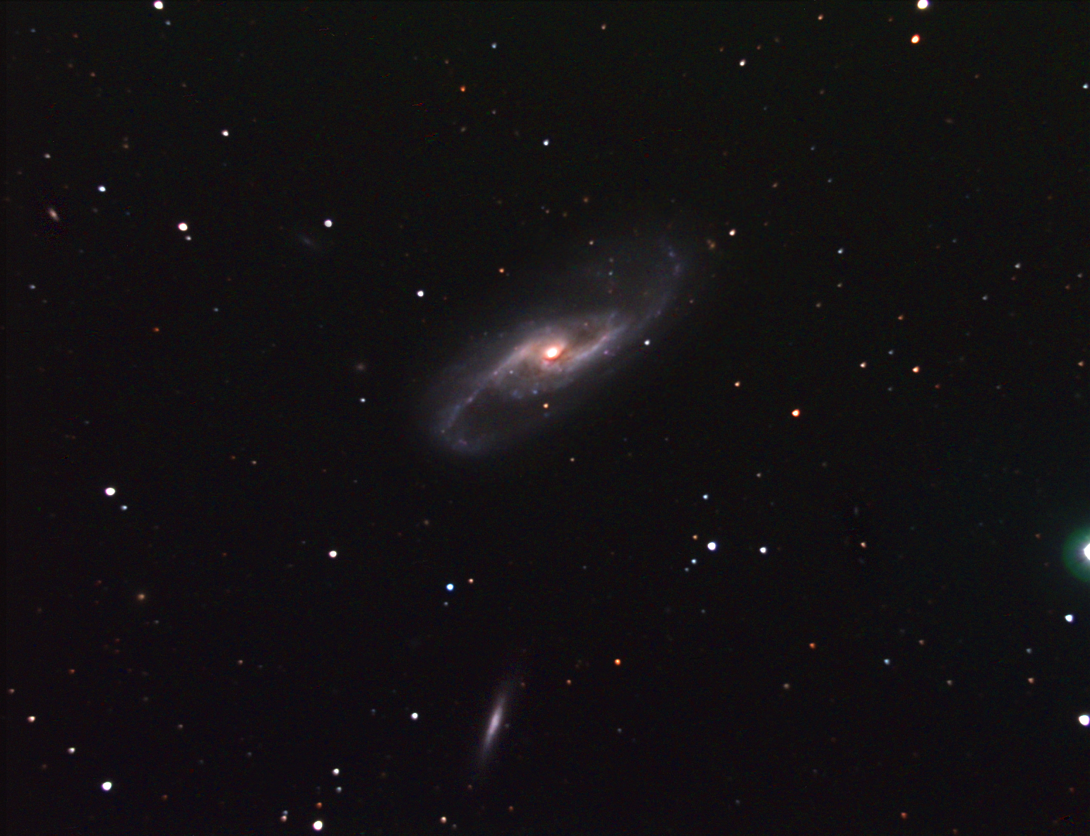

J'en rajoute faites il y a peu, dont M101 sous la pleine lune.
M101
M97
M109
Une nouvelle M82
NGC 4536
Oui Gérard, c'est vraiment mon problème que je n'arrive pas à maîtriser.
Je me suis efforcé de me retrouver à F/6.3 avec le réducteur.
La distance préconisée est d'environ 85 mm entre le capteur et la lentille du réducteur. Si j'applique cette distance, l'image est carrément dégueu. Il y a donc actuellement une distance de 116 mm entre le capteur et la lentille pour arriver à F/D=6.3.
Peut-être un tilt sur le montage optique ? JE SUIS PRENEUR DE TOUT CONSEIL, c'est pénible d'avoir un champ étoilé pareil... :?::mad::rolleyes:
c'est peut-être juste au traitement
séparer le traitement des étoiles du reste?
recaler correctement la couche rouge (on voit qu'elle ne focalise pas au même endroit(ce qui est normal))sur les étoiles quitte à flouter copieusement le RVB

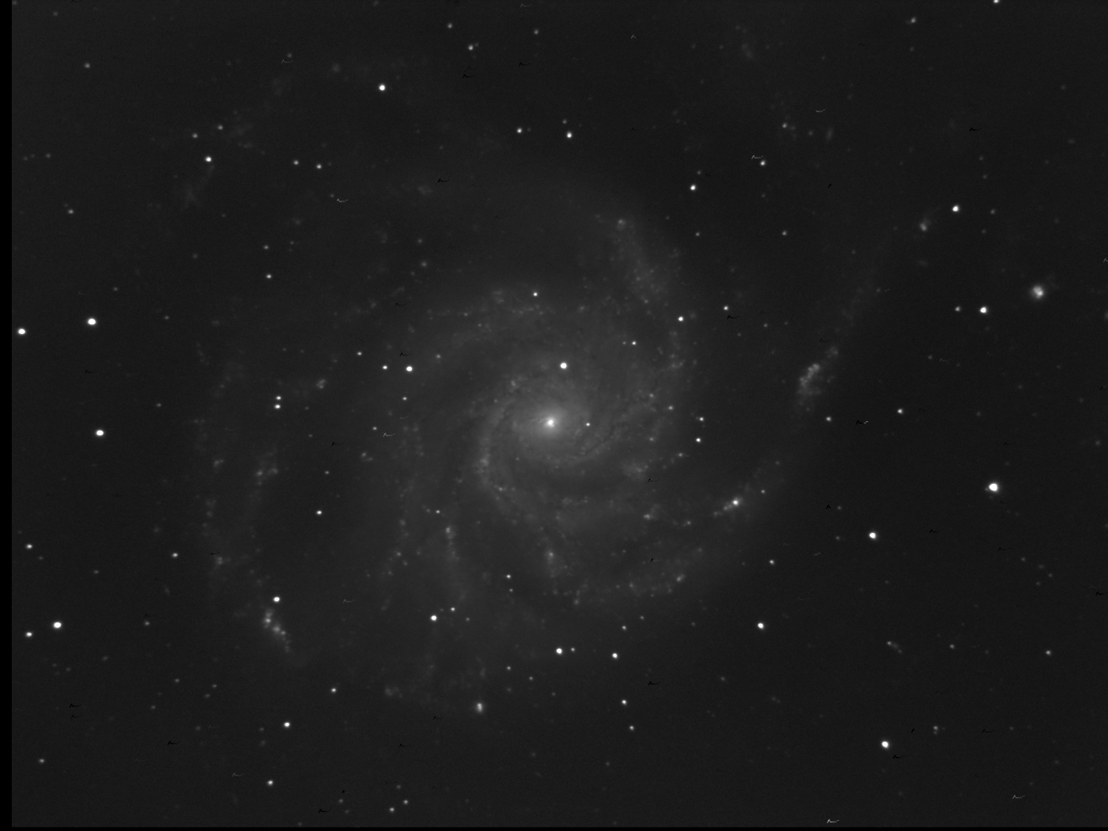

Quant à la déformation des étoiles, elle se retrouve sur toutes les couches, j'ai bien l'impression que les étoiles bu bord semblent converger vers le centre, ce qui indiquerait une mauvaise distance capteur-réducteur ? La déformation a l'air plus appuyée sur la gauche de l'image (Tilt ?)
Voici par exemple la LUMINANCE de M101.
on dirait bien
par contre, tes darks ne semblent pas avoir bien fonctionné (même durée? température?)
je ne connais pas le traitement CCDsoft
avec Pix ou Iris, c'est facile à corriger (sur les brutes bien sûr pas sur l'empilage)
on dirait bien
Oups, je n'avais pas vu ta réponse Gérard.
Oui les darks sont récents (23 janvier), il y en a 18 pour chaque couleur LRGB, même durée et même température que les images.
Peut-être CCDSoft n'est pas au top question prétraitement. Il y a une fonction supplémentaire pour enlever les points blancs et les points noirs, mais à faire sur chaque image (2 manipes sur 100 images, pfiouuu) ;)
Modifié par Olivier G
essaies avec FitsWorks, il fait ça remarquablement bien en traitement par lot
ce qui m'inquiète c'est que les points noirs et blancs ont la même forme, je n'ai jamais eu ça avec aucun soft
tu devrais essayer avec Iris pour voir
Tu parles des traits blancs ? En fait ils correspondent à une dérive tout au long des heures de poses. Chaque image n'a que de points blancs et noir, mais compilées, ça fait toute une ribambelle de points.
Je vais voir avec FitsWorks en traitement par lot. Je te remercie.
