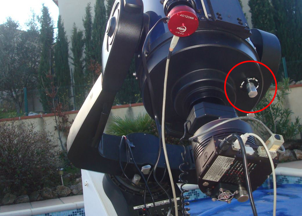

Pour info à tous, j'ai résolu mon souci d'étoiles déformées... C'était tout bêtement le blocage du miroir primaire qui était trop serré... J'ai desserré un peu, les étoiles sont à présent circulaires sur tout le champ :be:
Il faut dire aussi que je me suis mis à F/D=6.1 au lieu de 6.3. Force est de constater que mon réducteur fonctionne mieux à 6.1 qu'à 6.3.
Pour info, avec le réducteur Meade F/6.3, je pratique à présent un backfocus de 124,5 mm pour être à F/6.1
Pour être à F/6.3, j'avais mis un backfocus de 115 mm.

Donc pour les possesseurs de LX200 GPS, R et autres, ne serrez pas trop fort le blocage du miroir.
