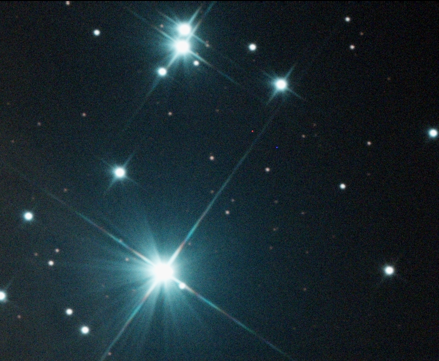

Bon en reregardant de près tes images:
Pour les étoiles du centre qui sont les moins affectées par les défauts de l'optique (on y voit tout de même la MAP et un peu la collimation):
Pour M27 et M101, les étoiles sont allongées globalement dans la direction de l'AD avec une petite orientation en DEC (ie par parfaitement aligné sur l'AD). Elles donnent également l'impression d'être un poil dédoublées mais c'est peut être un effet de la pixellisation.
Ce peut être un problème de guidage. Je pencherais pour une flexion différentielle. Pour mettre en évidence cette flexion, il faut prendre des images comme d'habitude MAIS sans dithering (si tu en fait). Tu regardes après la position des étoiles au centre d'image en image. Si tu as de la flexion, les étoiles bougerons d'image en image en restant à peu près ponctuelles sur chaque image. Le DO est un bon remède pour cela!
Pour les étoiles aux coins:
Si tu as de la rotation de champ, alors les étoiles "tournent" autours de l'axe de rotation (logique) mais qui n'est pas lié avec le centre de l'image. Les étoiles sont alors des arcs de cercles dont le centre est l'axe de rotation. Les étoiles en arc de cercle ne sont donc forcément pas dans les coins
Ce n'est certainement pas le cas de M27 ou les étoiles en "arc de cercle se trouvent uniquement dans les coins gauches. Pour M101, seules les étoiles dans les coins forment des arcs de cercle avec un centre de rotation au milieu tandis que les étoiles plus au centre s'allongent en AD.
Éléments en faveurs du défaut optique:
Sur M101, en haut à droite les aigrettes sont dédoublées. A moins que ce ne soit des étoiles doubles, la MAP n'est pas faite dans le coin alors qu'au centre l'étoile a de belles aigrettes. Cela t'indique un tilt: le plan du capteur n'est pas parallèle au plan image ou perpendiculaire au plan optique. Une photo sur un champ étoilé avec un masque de bathinov le mets en évidence sans pb ou tu regardes la MAP en baladant une étoile à aigrette dans les quatre coins du capteur.
Les étoiles dans tes quatre coins sont en arc de cercle. C'est assez typique d'un problème de sous-correction de la coma. Les constructeurs donnent une distance à +/- qq mm. Pratiquement, je l'ai optimisé à 0,5 mm près pour un paracorr.
Bref, tu dois avoir de la flexion, du tilt et une sous correction. Bon, j'ai chargé la bête mais cela vaux le coup de chercher chaque petit problème:
les poses courtes pour les défauts optiques avec l'analyse des étoiles dans les coins et au centres.

Ursus: Déjà je comprend mal comment tu arrive a voir comme ça que la map et/ou la collim sont a la ramasse...?
Comme dit plus tôt du coup, oui il y a de la flexion (les étoiles bougent d'image en image...) mais rien a faire la 80/400 skywatcher en plastique c'est pas sérieux même serrer comme il faut ya toujours du bougé mais jusque la ça ne ma jamais vraiment embêté au point de ne pas garder les brutes.
Pour ce qui est des double aigrettes dans le coin d'habitude je n'ai pas ce soucis (du moins pas a ce point) je pense que sur m101 le dédoublement est dû au filé, je post une image d'Orion sur 120s acquise récemment ou on voit bien les aigrettes dans le coin qui ne sont pas si déformé que ça...

crop superieur droit:
Enfin bon je vais faire tous ces petits test pendant la prochaine LUNE avec vos conseils et regarder de prêt tout cela !
Merci :)
Pour la MAP, je disais cela entre le coin et le centre sur ta M101. Cet écart de map (étoiles dédoublées) est lié à un tilt.
Des changements de qualités d'étoile d'une séance à l'autre peuvent être dus à un collimation qui change d'un objet à l'autre. Soit parce qu'on l'a mal faite ou pas refaite (ça m'arrive:rolleyes:) soit parce qu'il y a quelque chose qui "bouge" sur le chemin optique (miroir, PO, ).
