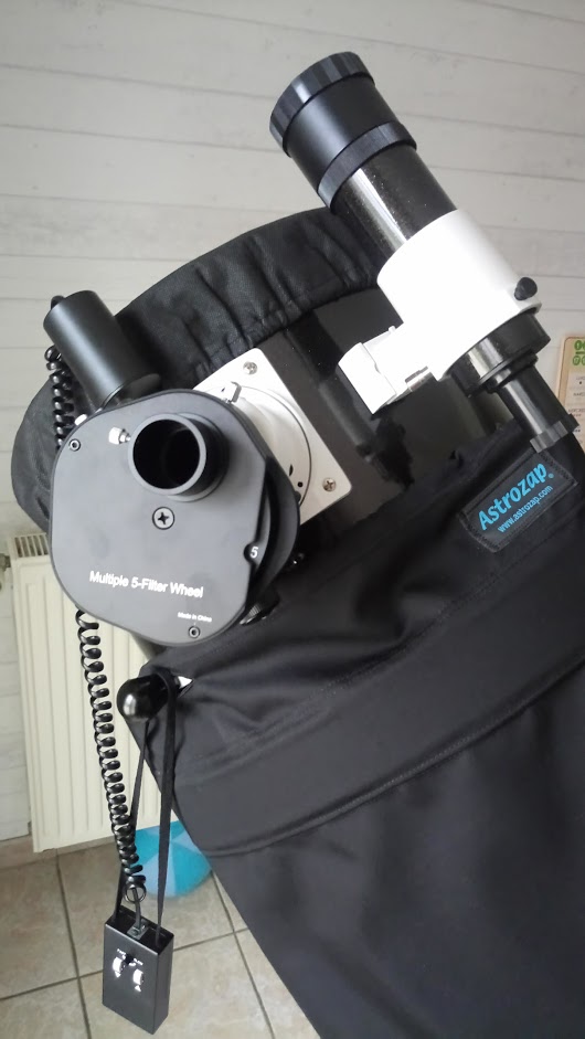

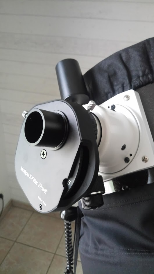

Salut Manu, tu aurais une photo de ton montage ? J'ai aussi vu les Baader mais je me dis que pour 20€ de plus, je passe en Astronomik. Y a t'il une réelle différence, pas certain selon le précédent lien. Vois-tu une réelle différence avec et sans filtre ?
Encore merci.
Commande passée ce jour chez l'allemand pour une RAF, filtre OIII et UHC et des bricoles, l'histoire d'amortir les bonbons ;)
Je vous ferai une tite photo du montage, hâte de recevoir tout ça et de constater la différence.
Une nouvelle fois merci pour vos précieux conseils ;)
Désole captain,j'ai loupé ta réponse...
on attends ton retour maintenant ;)
Manu
