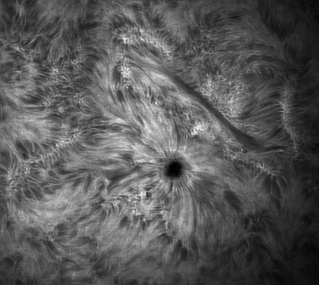

j'ai un problème de trames horizontales sur mes images solaires , une piste?
impossible de trop jouer avec R6 sinon c'est la cata.
Paul
à la taille d'aquisition image emplilée mais la trame apparait aussi sur le .SER
à l’échelle X2
J'ai eu de par le passé ce soucis avec la Basler 174 et je l'ai réglé à la capture en tiltant un tout petit peu le capteur.

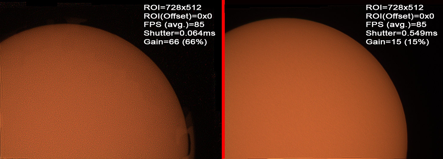

là je patauge 2 photos à quelques minutes d’intervalle 10h56 g=77 4.2ms et 11h10 g=82 4.4ms :cry:
Paul
avec trame
sans

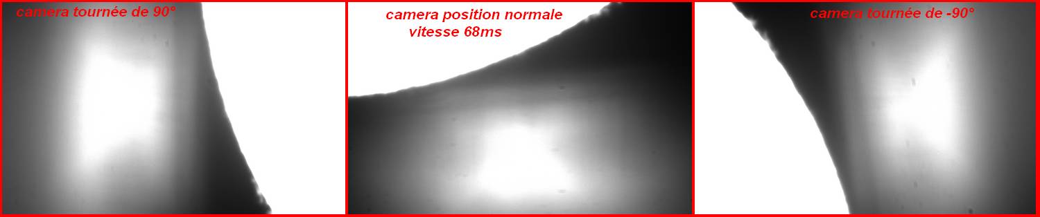

en poussant à 68ms la vitesse (x10) et le gain à 147 j'obtiens une illumination bizarre , j'ai tourné la caméra de +et- 90° , problème sur la cam ou sur le Pst ?
je pense peut-être à tord que si c'était un problème de camera illumination resterait toujours petit coté du capteur?
merci pour vos avis

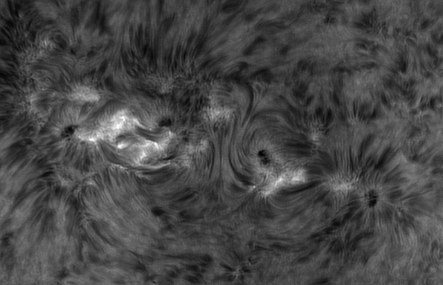

merci à tous pour vos conseils,:1010:
j'ai fait la méthode du bougé avec le soleil bien centré sans bords d'une durée quelques secondes , comme un imbécile j'avais lu ton tuto , mais sur As! je voyais des traces dans la prévisualisation et je renonçais , hier j'ai lu le flat fabriqué par AS! en .TIF et j'ai compris qu'il faisait un masque flou avec les images compostées , résultat pas de trames visibles ni de "tachouilles" .
Le seul problème c'est qu'il faut faire un flat pour chaque ROI , mais comme j'ai un "sweet" assez petit je garde le même ROI suivant le grandissement des barlows .

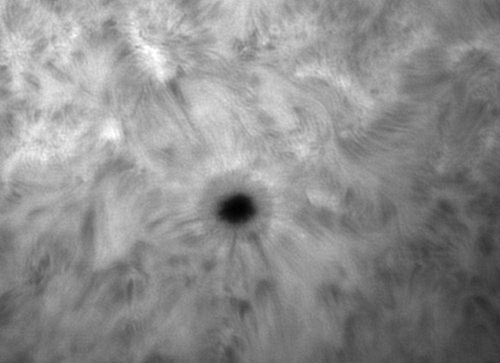

Grâce à vous j'ai obtenu cette photo dans des conditions plus que moyennes et je pense que je progresse avec la 150mm , et si le ciel veut bien laisser sa couleur bleu claire pour un bleu bien foncé , ça devrait encore s’améliorer.
Reste à maitriser la MAP impossible avec les conditions actuelles pas 2 secondes sans turbulence qui provoque un flou comme si la MAP était dans le choux.

Elle est très bien cette image ! Bravo !
Pour le flat, moi je pousse à 30 secondes pendant lesquelles je secoue mon tube dans tous les sens en faisant quand même attention de ne pas déborder sur le fond de ciel. Maintenant c'est pas toujours facile de secouer le tube en regardant en même temps l'écran du PC, l'idéal c'est d'avoir un esclave pour le faire pendant que tu restes derrière l'écran bien à l'ombre :)
