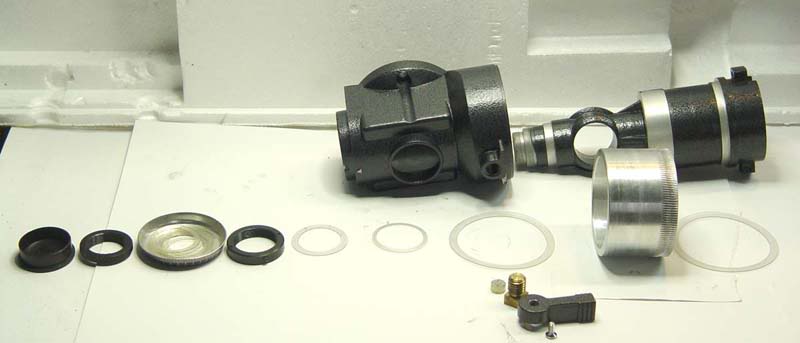

Bon j'ai fini par tout démonter et il y a bien une partie de bloquée...
L'engrenage de vis sans fin à l’intérieur de l'axe de déclinaison reste bloqué à l’intérieur et ne veux pas se déloger!
Je pense pouvoir l'enlever avec quelques coup de marteau mais ça abîmera le filetage et je ne sais pas si on peut trouver des pièces de rechange.
La vis sans fin est normalement tenue entre deux roulements, dans une sorte de berceau, ce qui permet de régler la pression de la VSF sur la couronne. Peut être as tu oublié de desserrer quelques vis ???

Voici des photos pour être plus claire. La manette de frein et la vis carré sont les premières choses que j'ai enlevées logiquement et ça n'a rien donné.
Je n'ai trouvé aucun roulement et dans le tuto qu'on ma fourni sur astronomyboy sur le démontage d'une CG5 je n'en vois pas...
En fait le cylindre avec les dents à l’intérieur est désaxé par rapport au bloc extérieur. Il a pris du jeux et maintenant il est bloqué. J'ai vu aussi que le filetage a pris chère à un endroit et je soupçonne ceci: Une saloperie c'est infiltré dans la vis sans fin et l'ancien utilisateur à forcé comme un débile pour bouger son axe et a fini par y arriver tout en bousillant le filetage et en faisant tomber des copeaux entre le cylindre denté et le bloc de l'axe, ce qui a bloqué le tout!
Après c'est mon hypothèse...31098-1489139549.jpg31098-1489139483.jpg31098-1489139586.jpg31098-1489139629.jpg

Sur ce sujet à propos du démontage/regraissage d'une Eq5, on voit que le gars a déposé toutes les pièces:
http://www.astronomyforum.net/telescope-mounts-forum/90884-eq5-grease.html
Il semble donc possible de déposer la pièce incriminée pour la réparer/remplacer.
En fait il y a une pièce complètement bloquée à l'intérieur et le filetage est trop bousillé à un endroit.
Il faudrait changer cette pièce, mais je sais pas où trouver ça... Et le plus dur sera de la retirée sans bousillé le reste.

Bonjour,peut être utiliser un décapeur thermique pour chauffer la partie extérieur de la monture histoire quelle se dilate un peux, pour libérer l'autre pièce.
