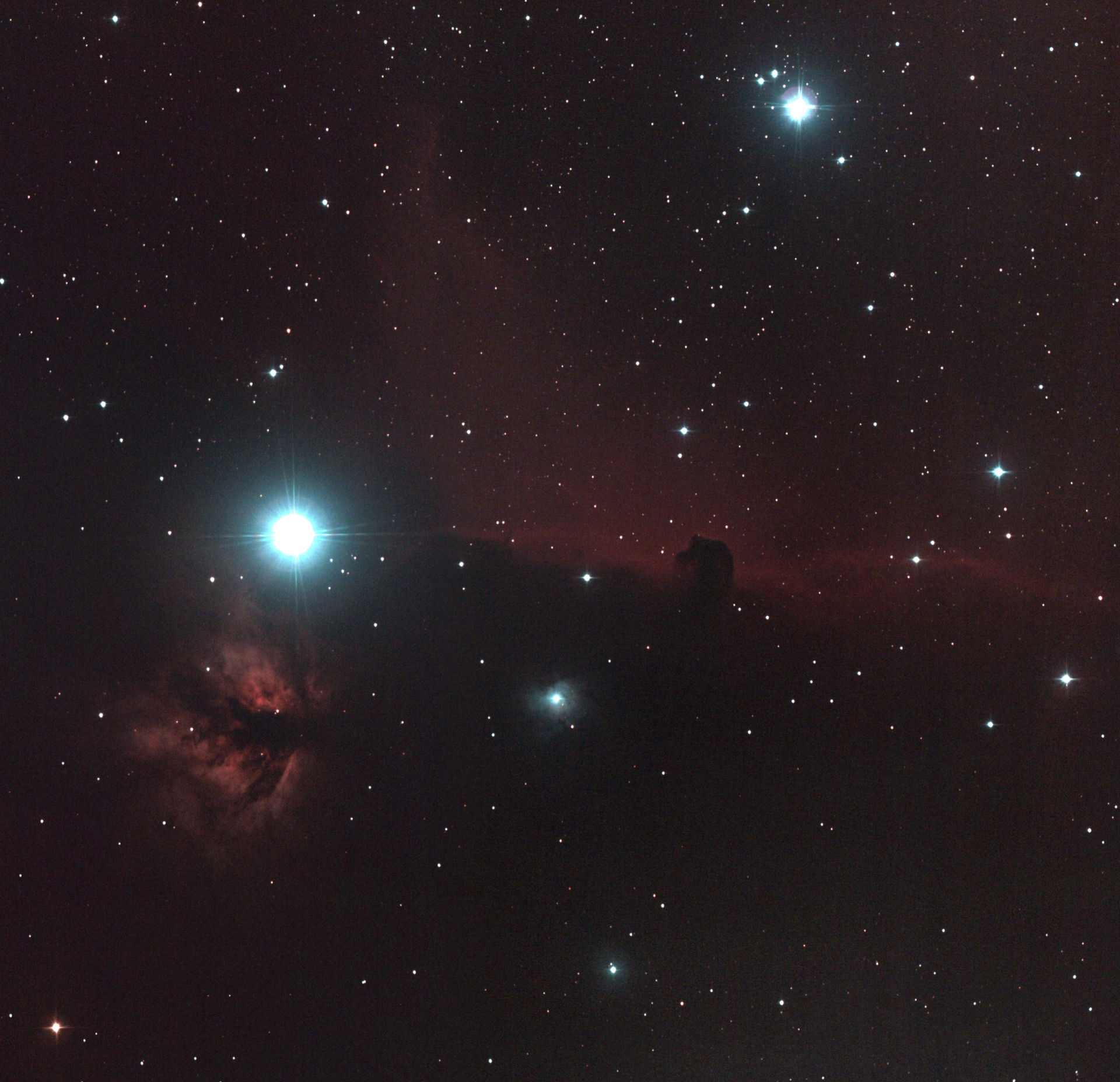

On commence donc avec Ic434 "tête de cheval" (mag 7.30) et NGC2024 "la flamme" (mag 10?):
Il s'agit ici de l'accumulation de 2 séances de photos, à chaque fois, faites en 2 parties
(haut/bas). Sachant que la table équatoriale est limitée à 65mn, on a donc pour vendredi,
ajouté 2x50 poses de 30s à des séances précédentes. L'image apparait progressivement plus lissée, etc...
13/02 : 25*30s (bas) et 6*30s (haut)
14/02 : 16*30s (haut)
18/02 : 18*30s (bas) + 19x30s (bas, mais léger décalage suite à passage de nuage et perte d'étoile guide), 9x30s (haut)
24/02 : 50*30s (bas) + 50x30s (haut).

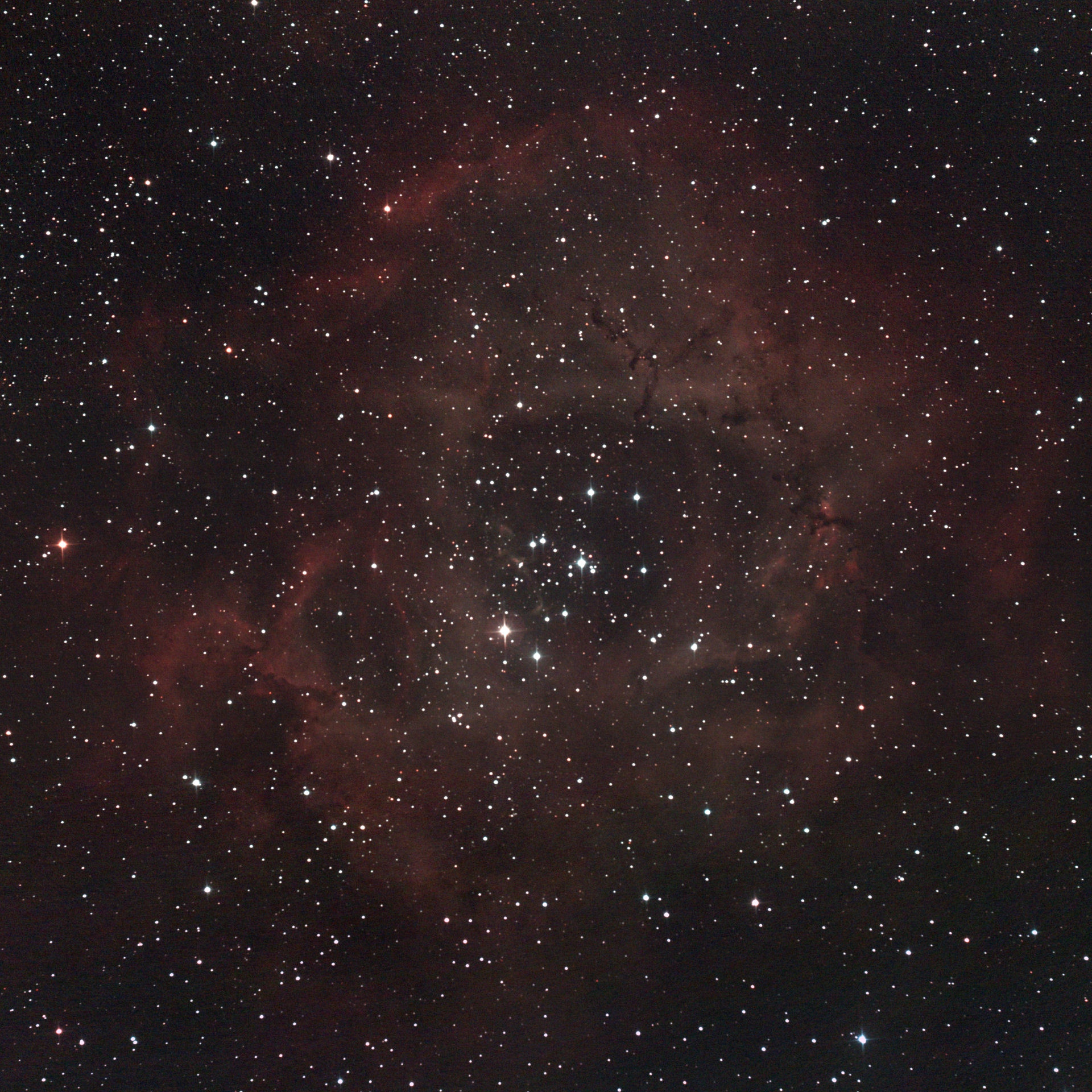

on continue ensuite avec NGC2237 "la rosette" (mag 5.5), même histoire :
accumulation de 2 séances en 2 parties:
13/02 : 29*30s (haut)
14/02 : 71*30s (bas)
24/02 : 46*30s (haut) et 26*30s (bas)

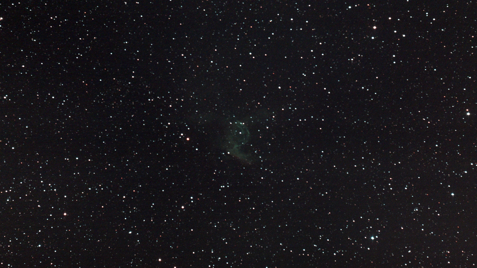

On continue avec une cible que beaucoup affectionnent en ce moment, plus difficile (mag 10),
mais il fallait absolument la tenter : NGC2359, "le casque de Thor".
Elle était basse, la température avait bien baissé, j'ai donc perdu un peu la MAP : 71x30s à
800ISO. c'est trop peu, et il est important de jauger la limite du photoStrock avec des poses de 30s.

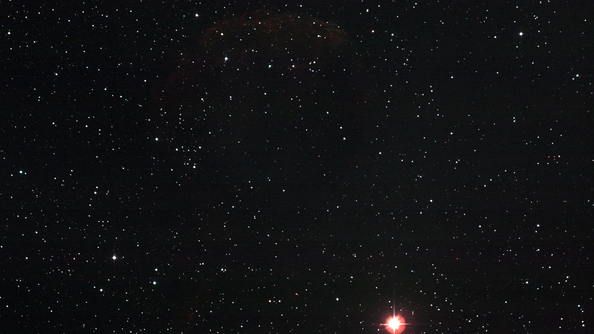

Enfin, une autre, encore plus difficile : IC 443 la nébuleuse de la Méduse. Plus haute, elle souffre
moins de la PL, mais je suis clairement aux limites... 88x30s à 800ISO. c'est trop peu, et il est

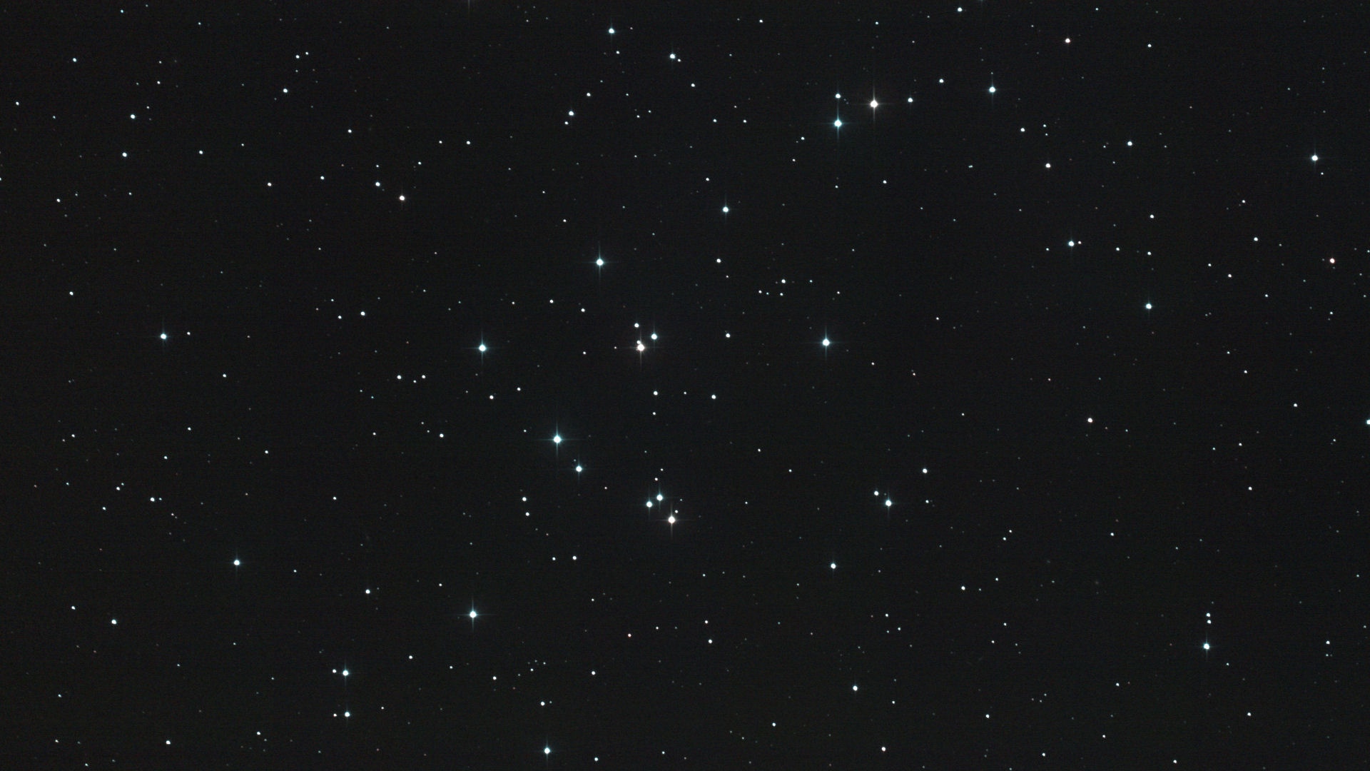

On termine cette petite série avec M44, l'amas de la Crèche, que je voulais refaire sortir un peu
plus correctement que l'année dernière. Cet amas n'est pas facile à sortir : peu dense, il ne
donne pas forte impression. Quelques étoiles un peu brillantes, mais trop peu pour donner de
bonnes aigrettes. Donc le refaire avec des poses de 30s était indispensable pour en sortir un
peu : 37x30s à 800ISO:
