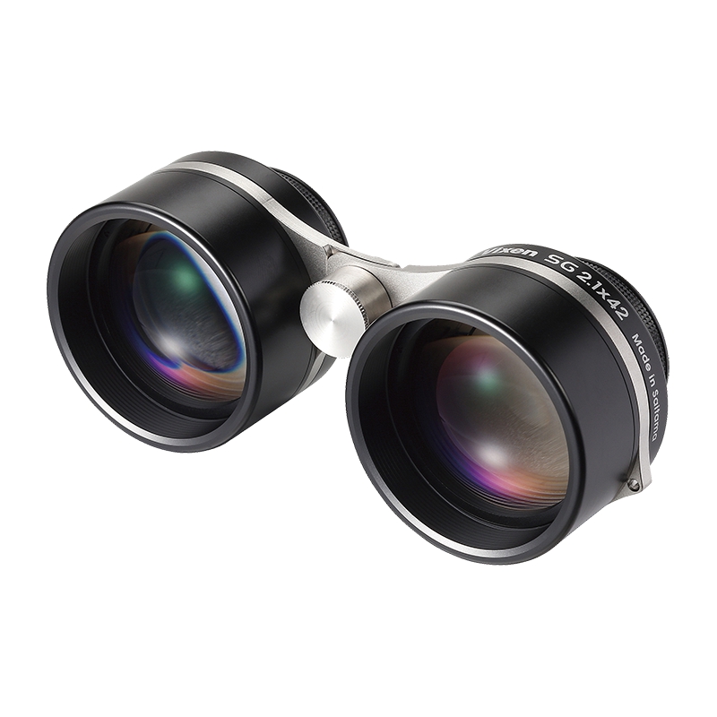

Bien d'accord avec Eric L aussi: j'ai un modèle plus ancien de chez Kasai: la constellatiin d'Orion p. ex. tient dans tout le champ, c'est dire, et c'est beau :).
