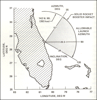

J'aurais besoin d'éclaircissement sur pourquoi à partir de Cap Canaveral l'azimut de tir est compris entre 28°5 minimum et 62° maximum.
Ca paraît serré.
Peux-tu dire ta source ?
Pour moi, c'est entre 35° et 120°.
Ici le Nord = 0° Est = 90° Sud = 180° Ouest = 270°.
Les images suivants, dont deux sont piqués du même livre, sont cliquables pour montrer la source

En fait quels sont les facteurs limitant le choix de l'azimut pour un point de latitude donnée ?

  rmor51 a dit :
sin(90)=1 et pas 0.5. i=28°5 dans ce cas.
Oups. Je me couche et vais corriger demain.
Le facteur limitant le choix d'azimut est les contraintes géographiques, s'agissant de l'interdiction du survol des terres habitées. Il est mal-vu de lâcher une charge utile en voie de perdition sur Port aux Princes ou Havane. Ces cas sont prévus même pour les lanceurs transportant des astronautes qui, en cas de déviation de la trajectoire hors des limites indiquées sur la carte, doivent se sauver avant que le système d’auto-destruction du lanceur s'enclenche.
