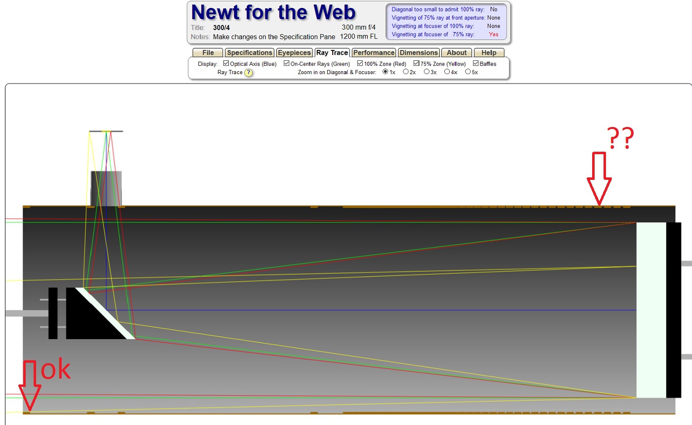

Je me relance dans un projet, je voudrais poser une newton de 300mm à f/d4 sur une monture fer à cheval pour l'installer à demeure dans mon modeste "observatoire".
Ce serai mon télescope à tout faire et je voudrai optimiser tout ça.
Mes interrogations portent sur le bafflage interne.
L'excellent petit programme nommé newt permet de dimensionner ce bafflage en fonction des cotes renseignées.
Je suis assez surpris par le résultat. Je comprends qu'en entrée du tube le premier cercle vienne "lécher" les rayons à 75% mais ça m'échappe que les derniers cercles, les plus proche du miroir soient si grand...??? Quelle utilité ont-ils ainsi dimensionnés?
Pourquoi ne viennent-ils pas se rapprocher progressivement du Ø du miroir?
Newt me donne des cercles de bafflage qui n'évoluent que d' 1/10 se millimètre en Ø...
Y a un truc que j'ai loupé?
Une image du résultat:

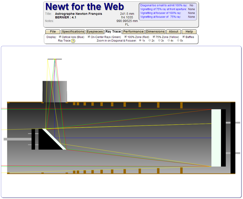

Effectivement tu dois avoir un problème de configuration quelque part , voilà ce que donnait la simulation pour mon astrographe :

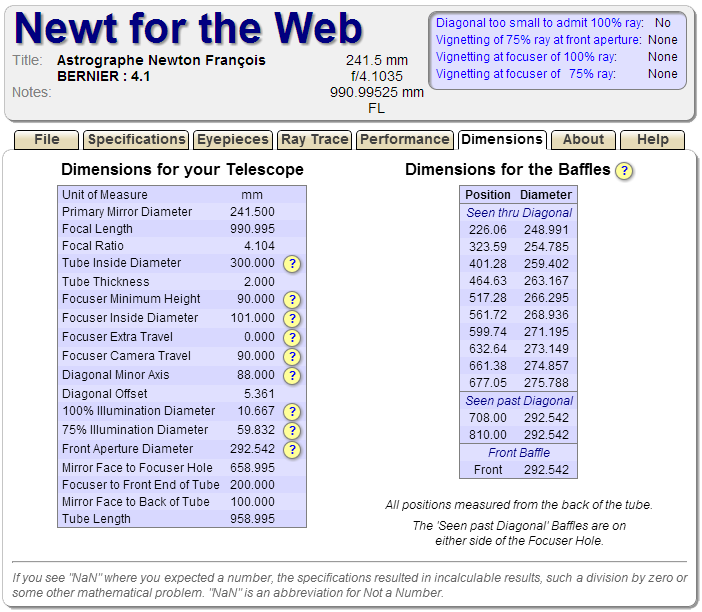

Et les positionnement et la taille des baffles , il te met quoi dans le tableau ?
