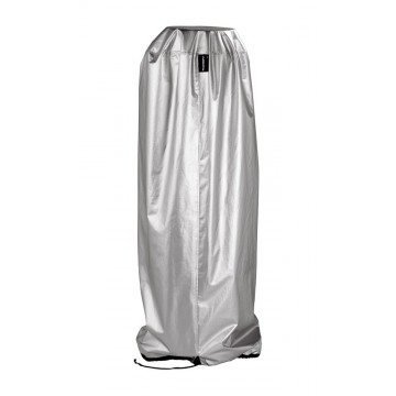

Si tu penses observer depuis chez toi, ce qui semble une bonne option vu ta situation tu peux très bien le laisser monté, comme ça pas de Meccanno et de collimation à chaque fois?
oui hibou
mais je suis dans une vielle maison poussiéreuse c est pour cela que je n avais pas retenu le sérurier car obligé de le démonter ou le mettre dans une housse genre parasol peut etre :be:
