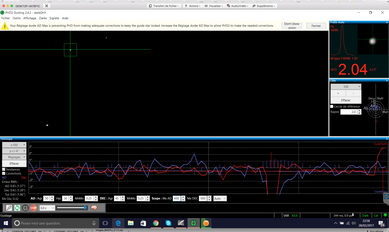

Quand je lance la calibration, ouest et est se font très bien, puis vient le nord et le sud, ou il semble que c'est un peu plus compliqué : le nord est ok mais lors de la calibration du dernier axe, le sud, commence, la monture ne parvient pas à ramener l'étoile à l'emplacement de départ, et, après quelques itérations, lance quand même le guidage.
La G42 ne doit pas avoir de backlash soit disant, avec sa vis en en pression constante sur l'axe dec.
Seulement voila, quand je prends le controleur, et que j'appuie sur la touche sud, il se passe bien 1s voire un peu plus avant que je vois l'étoile bouger. (Idem pour le Nord). L'est et l'ouest quant à eux bougent plus facilement. Est-ce du backlash ? Serait-ce le soucis à ma calibration ?
Voici les réglages dans PHD, avec on le voit bien, quelques sauts qui me foirent quelques poses, ainsi qu'un comportement générale assez disparate. J'ai franchement l'impression que je sur-corrige le moindre déplacement de l'étoile, rendez le systeme un peu instable.
Des avis sur mon problème ?

Ça ressemble soit à un backlash annormalement élevé, soit au contraire à quelque chose de trop serré.
Vu l'architechture de la monture je dirais plutôt la première hypothèse. Mais pas un problème au niveau de la vis sans fin (à moins que le ressort soit cassé ou coincé) plutôt un problème de jeu dans un des pignons qui se serait desseré de son axe.
Du coup j'ai ouvert un peu la bete, la vis qui fait pression fonctionne correctement (le ressort associé en bon état), la vis sans fin semble niquel.
