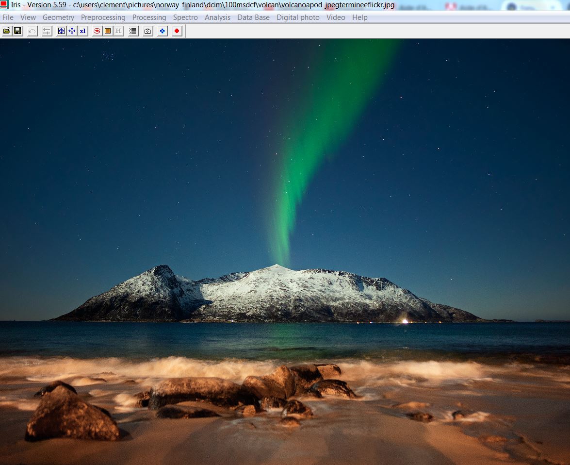

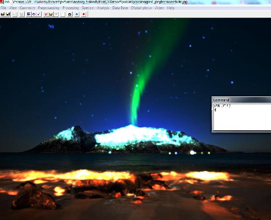

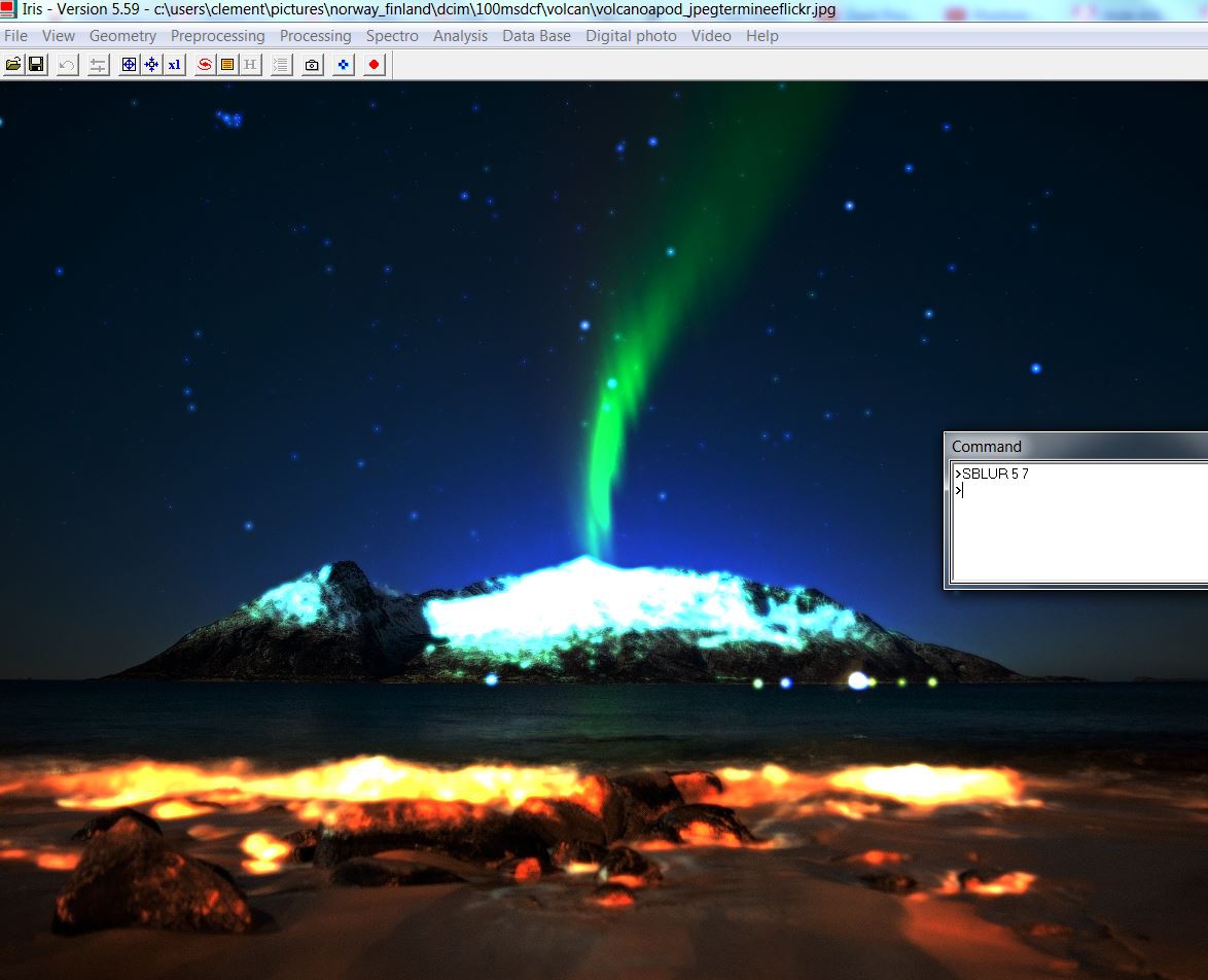

Y a une commande avec IRIS, mais y a une démarche classique avec PS ?
IRIS = http://www.astrosurf.com/buil/iris/new414/m8_2.jpg
Le résultat en 3s avec IRIS, je pourrais me démerder pour faire des calques...
