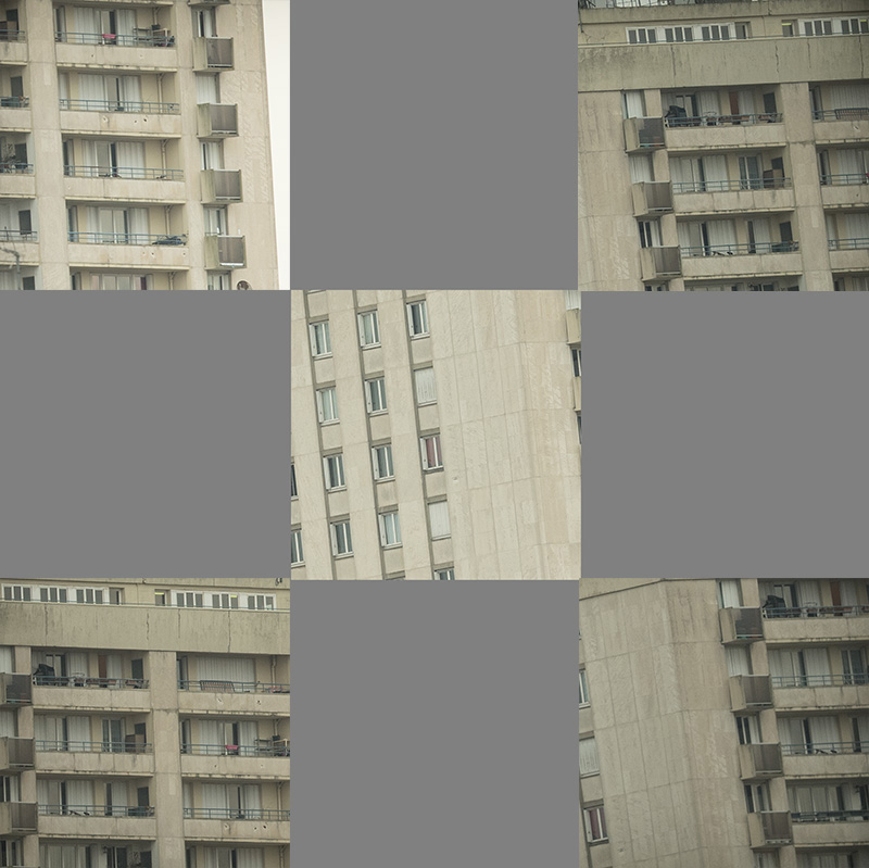

Un montage des crops 100%. Mise au point au centre, puis cadrage dans chaque angle. C'est un peu bruité, j'ai monté les iso vu le ciel gris...

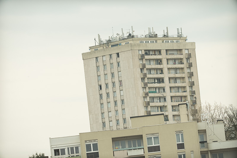

La vue d'ensemble

J'avais pris la Commlite, à 65€, et ça vignette à mort, les coins sont arrondis. Avec un objectif photo, tout va très bien, mais l'apn monté sur la lunette vignette.
Heureusement que j'ai eu un doute et j'ai pris aussi la bague Baader, à 35€,. Il semblerait que ça ne vignette pas (test de jour). A cause de ciel nuageux, je n'ai pas pu faire de tests en conditions astro.

Sympa la voisine du 5° :p
:D:D:D Que je suis naïf, je n'avais même pas pensé à cette possibilité!
Ceci dit, je préfèrerais voir de belles montagnes de chez moi, plutôt que des grues et des immeubles!!!

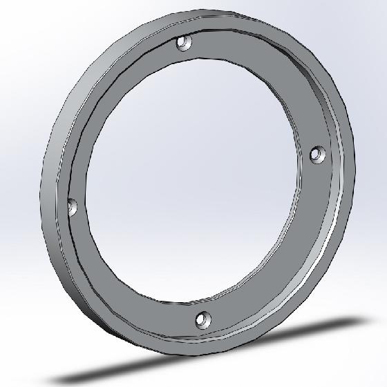

Je pense que l'idéal serait de remplacer la baïonnette qui est sur le boitier par une bague ayant un diamètre plus important, avec un filetage femelle M54x0,75 par exemple. C'est juste un peu plus grand que le diamètre d'encombrement des vis de fixation.
Et avec ce diamètre, plus de problème d'angle masqué, et on trouve des bagues d'adaptation en M54/M48 ou autre.

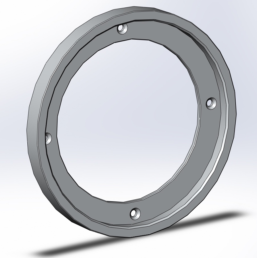

p><p>Cette bague d
Vu que j'ai prévu un diamètre intérieur de 46mm, il n'est nullement besoin de faire des découpes complémentaires car il est englobant de la diagonale du capteur (43,3mm).
Cette bague comprend un emboitement femelle de M54 pour pouvoir y monter des bagues du marché.
Il faut juste que je me décide à démonter la baïonnette de mon A7S pour préciser certaines cotes.

Avec un objectif photo, les rayons lumineux sont divergents à la sortie de la dernière lentille coté capteur. Il n'est pas gênant d'avoir un diamètre plus faible au niveau de la fixation de l'objectif que la diagonale du capteur.
La bague Commlite qui permet de fixer un objectif Canon sur l'A7S a un diamètre intérieur de 40mm, et les angles ne sont pas masqués.
Alors que dans le cas d'une lunette ou d'un télescope, les rayons lumineux sont purement convergents. Cela implique que l'orifice de passage au niveau de la fixation doit être plus grand que la diagonale du capteur.
Mesures le diamètre intérieur de la bague d'adaptation NEX/M42 ou M48. Tu verras que ce diamètre est trop petit par rapport à la diagonale du capteur, et qui de fait, masque les angles.
C'est pour cette raison que je réfléchis à l'usinage d'une bague qui se mettrait en lieu et place de la baïonnette fixe (celle qui est solidaire du boitier) et dont le diamètre intérieur serait plus grand que la diagonale du capteur de 2 à 4 mm.
