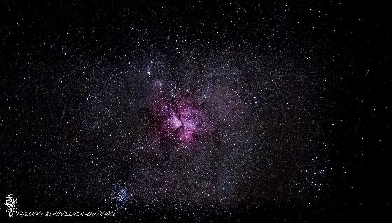

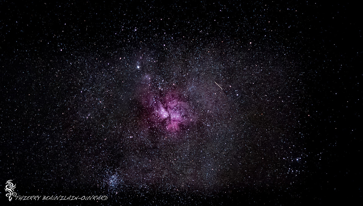

OK Merci .. il faut que je m orient plus vers un tube a grande ouverture alors ? pour des temps de poses moins long .....? genre hakerman ...ou une lunette type takahashi ou televue ... ca me gave j ai le budget mais j ai peur de me planter et quel monture ???? GPS ou pas etc etc etc ....
Ce que je fait ici avec un pied simple un 135 mm et un sony ....... lunette televue ou takahashi qui capte moins de photons ..... ou grand diamètre en casegrain .......
