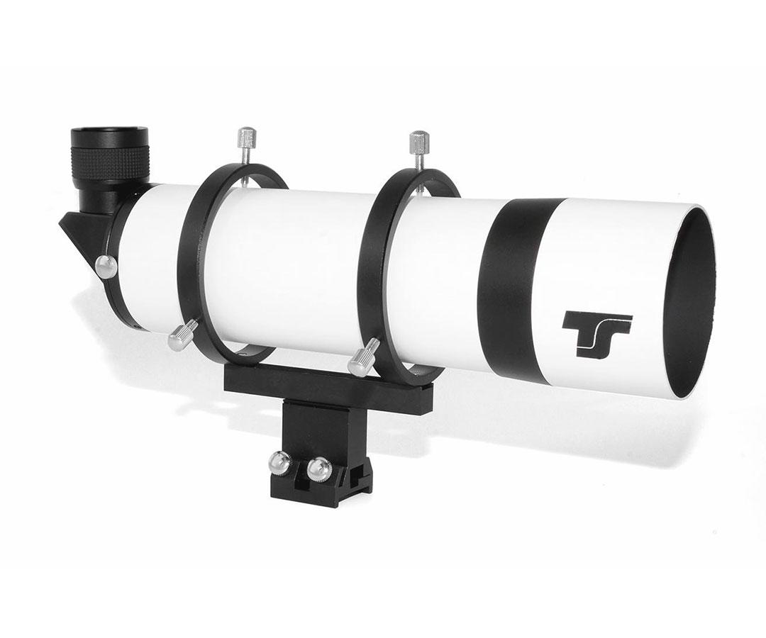

Si on prend ce modèle par exemple:
http://www.teleskop-express.de/shop/product_info.php/info/p8638_TS-Optics-80-mm-Right-Angle-Finder-Scope-with-90--Amici-prism---1-25--helical-focuser.html
C'est un objectif achro 80/330 F/D=4,1 ! Et presque deux fois plus cher qu'une 80/400 classique, alors :confused:

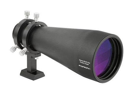

En 70mm, on a un objectif achro 70/279 F/D=3,9
http://www.teleskop-express.de/shop/product_info.php/info/p7488_Orion-70mm-Multi-Use-Finder-Scope---Finder---Guiding-Scope---Rich-Field-Refractor.html
Même remarque que plus haut, tu trouves sur le Bon Coin une lunette 70/350 pour le quart du prix avec un vrai porte oculaire...
L'observation reste possible, mais je crois que ça n'est pas l'option la plus raisonnable.
