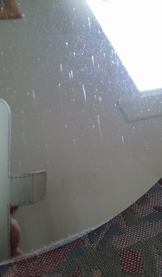

Un petit essai au pinceau (blaireau de maquillage) sur un de mes miroirs avec pas mal de vécu comme dit plus haut. Il était bien poussiéreux, mais rien de critique et si le pinceau a enlevé pas mal de poussières, il a aussi étalé pas mal de choses ( qui n'étaient pas sur le pinceau pour ceux qui auraient des doutes) ;) :
Donc pourquoi pas, mais attention que le miroir ne soit que poussiéreux :be:
Leimury, j'avais pas vu ton message... P..tain c'est dégueulasse! :D Juste par curiosité.. c'est toi qui filme? :be:
Merci pour le partage den. Tu confirmes qu'il s'agit bien de dépoussiérage, pas de nettoyage! On sait maintenant qu'il faut slalomer entre les taches! Soigne-toi bien! :D
