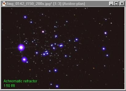

Attention aux images réalisé au reflex où avec l'imageur sur des achro, car elles accentuent davantage le chromatisme.
En visuel la perception (du chromatisme) et la qualité de l'image est bien meilleur.
Rien à voir avec ce l'oeil mécanique donne:
Je n'ai pas d'halo mauve autour des étoiles, par exemple contrairement à ici.

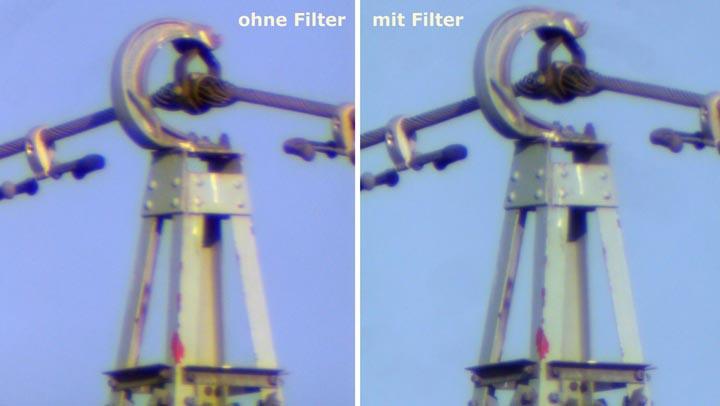

Et puis, il y a des filtres dédiés pour l'atténuer.

Oui sauf que le rendu diffère dans la réalité, en imagerie cela corrige bien la balance des blancs (le filtre jaune aussi).
Mais en visuel cela donne un ton jaune à l'image, après on n'aime ou pas.
Bref en visuel, il vaut mieux s'en passer (sauf pour le UHC en pollution lumineuse, c'est bien pratique).
