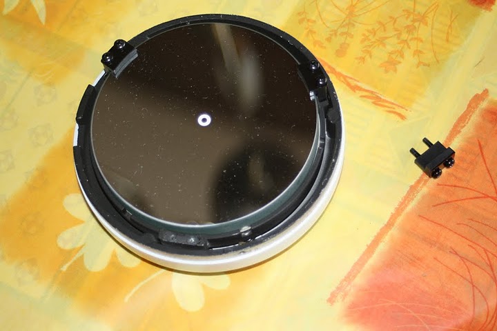

Concernant le primaire contraint: les vis de collim ne peuvent pas contraindre le miroir car elles appuient sur le barillet, pas sur le verre.
En revanche, les trois brides de maintien en périphérie du miroir sont souvent serrées à l'usine pour éviter que le miroir se promène pendant le transport. Ce serrage de l'optique cause une forme d'astigmatisme appelée 'trefoil' qui transforme les étoiles en triangles.
Ce n'est pas très grave, lors du premier nettoyage du miroir il suffit de régler les brides pour que le miroir soit juste maintenu mais qu'on puisse toujours le tourner à la main.
Pour le nettoyage annuel il faut de toute façon démonter le barillet et le miroir, donc c'est l'occasion. ;)
Put*** vous me faites peur là :cry: parce que j'ai constaté ce genre d'astigmatisme sur mes images (étoiles pas piquées) et je ne savais pas si c'était normal ou non. J'vais regarder ça mais j'suis pas là du weekend :(
Du coup c'est grave (à part pour l'image) si mes brides restent serrées ainsi pendant plusieurs jours/semaines ? ou faut absolument desserré dés la réception sous peine de déformer le miroir ? :s

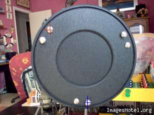

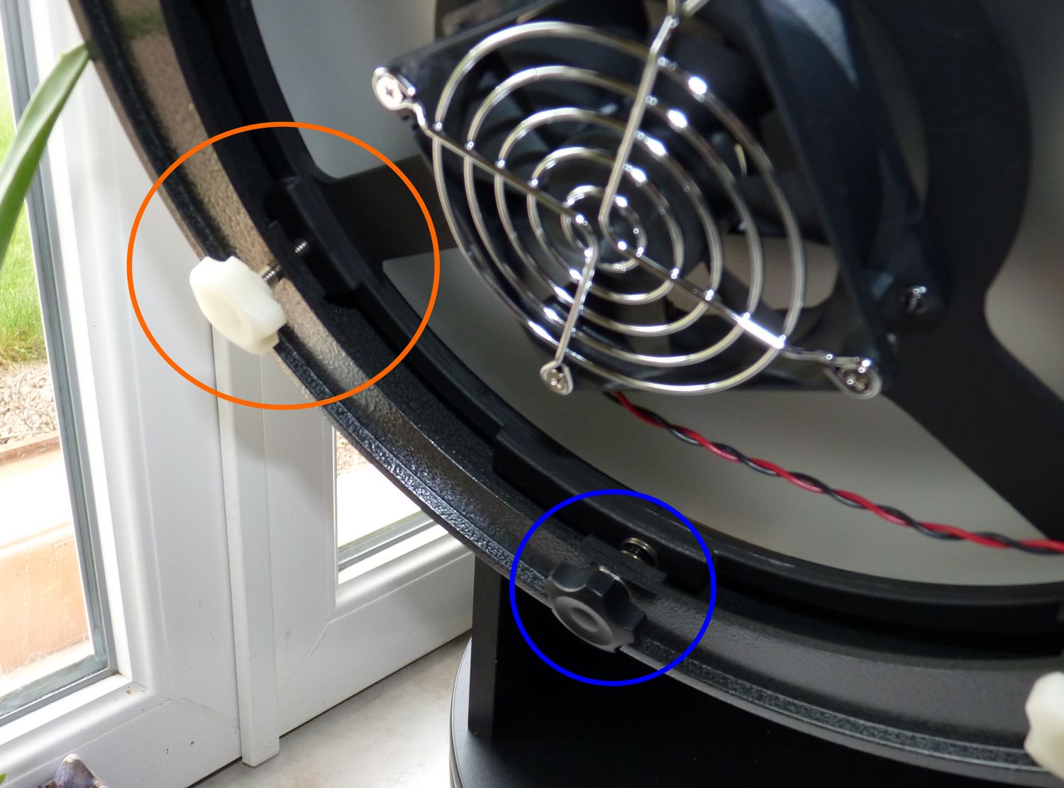

Sur la photo suivante, Les vis de contrainte sont les blanches et les vis de réglages les noires
Les blanches étaient très serrées
Quand je l'ai ai desserrées j'ai bien vu le miroir descendre de quelques mm
vis blanches = brides ?
Les brides, c'est ce qui retient le miroir primaire de l'autre côté : tu peux les voir quand tu regardes à l'intérieur du tube.
Ok mais la vis de blocage blanche appuie aussi sous le miroir ...
Certes c'est prévu pour, mais pour un usage normal il faut complètement les desserrer. Tu les resserres pour un transport en voiture par ex et encore si le tube est bien calé ce n'est pas nécessaire.
Ensuite tu dois vérifier la collimation car le primaire ayant bougé il y a peu de chance que les miroirs soient encore alignés.
Pourquoi ce n'est pas indiqué lors de la réception du Telescope ? :mad:
Oui j'ai bien vu qu'en resserrant la vis, le laser bougeait mais j'ai très légèrement resserré

Les vis de collim noire et blanche agissent sur le barillet (le cercle en métal noir qui porte le miroir), pas sur le verre du miroir. Donc tu peux serrer, ça ne risque pas de contraindre le miroir.
Le seul truc en contact avec le miroir ce sont les brides latérales, qu'on ne peut régler qu'en démontant le miroir.
Ok mais ça agit aussi sur le miroir car en les desserrant le faisceau laser n'était plus au même endroit
Oui, c'est le principe d'un barillet de miroir: les vis servent à incliner le barillet sur lequel se trouve le miroir. La vis blanche 'pousse' et la noire 'tire' (en se vissant dans le matériau du barillet).
Le miroir, lui, ne subit pas la pression des vis. Il s'incline parce que son support, le barillet, s'incline.
Donc même si on serre les vis de collim très fort, ça ne déforme pas le miroir.
Note qu'en jouant sur les trois vis de collim (les noires) en même temps, on peut avancer ou reculer le miroir de quelques millimètres. Mais l'usage normal est de toujours serrer une vis et déserrer les deux autres, de façon à ce que le centre du miroir reste à la même place.
Les ressorts maintiennent le barillet en place en attendant que les vis 'poussantes' blanches verrouillent la mécanique.
Sur pas mal de télescopes il n'y a pas de ressorts. Les vis 'poussantes-tirantes' sont juste à côté l'une de l'autre, en trois groupes de deux. Il faut alors simultanément visser et dévisser la paire de vis quand on veut modifier le réglage:
