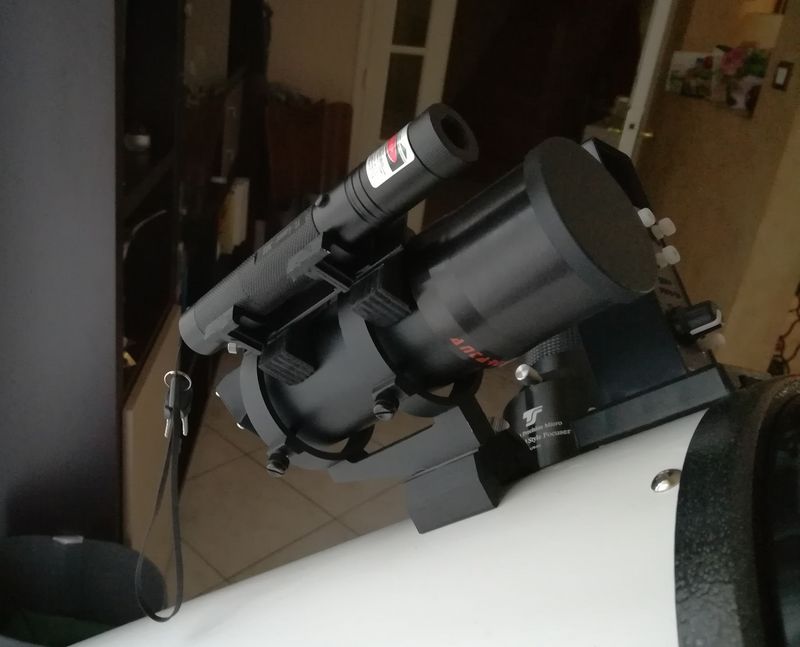

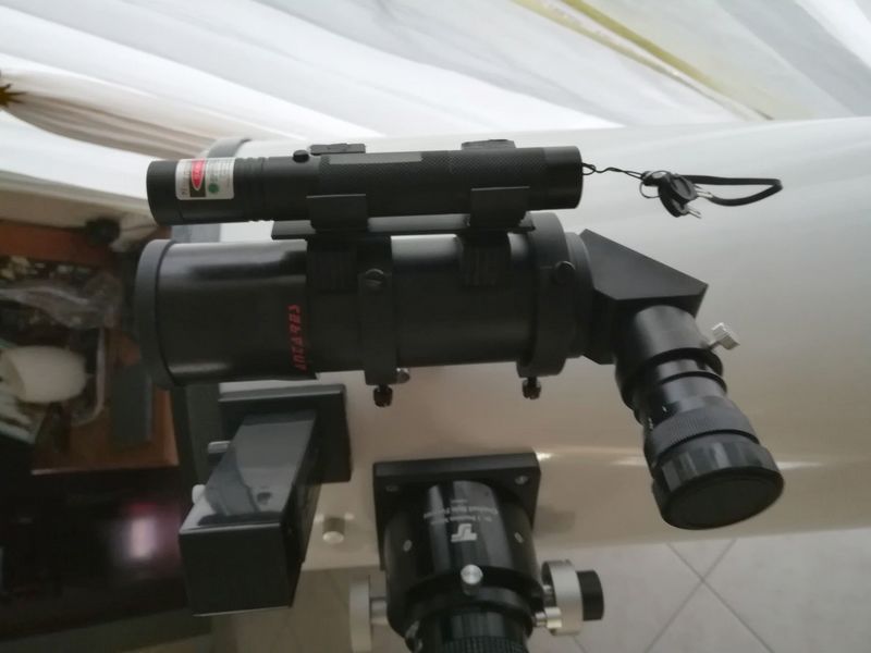

Petite modification : j'ai fabriqué un support pour mon laser vert.
Il est fixé sur le chercheur Antares.
J'ai essayé de faire un support le plus droit possible afin de ne pas avoir à faire de réglage car justement le support (colliers lyre de 30mm) n'est pas réglable...
les colliers lyre sont fixés avec du double face spécial 3M sur une baguette aluminium, elle-même collée sur 2 support en contreplaqué que j'ai essayé d'ajuster le plus précisément possible.
Le tout est fixé sur l'Antarès avec le même DF 3M.
ça fonctionne pas mal pour faire un pointage rapide ou alors pour montrer l'objet en cours de pointage.
On peut bien sûr enlever et remettre le laser.
