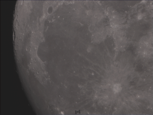

Bonsoir, je vous présente ce soir un petit transit de l'ISS devant la Lune. Bon on est loin de la qualité de thierry Legault! Mais je me suis fait plaisir. L'image date du 9 Février dernier, ce soir là Calsky prédisait un transit avec une ligne de centralité passant à moins de 3 Km de chez moi. Du coup en restant à mon domicile, l'iss ne traverserai pas le lune en son centre ce qui allait compliquer le cadrage ( le setup que j'utilise ne couvre pas le champs complet de la lune).
Pour palier à ce problème, Calsky propose une simulation de l’événement depuis le lieux choisit. Le soir venu, j'ai donc visé la zone théorique proposé par Calsky et ce fut un succès , quelle précision ce site! l'ISS a bien emprunté le même chemin que sur la simulation et passant sur les même cratères.
L'acquisition a été faite avec L' ASI 120MC au foyer de mon newton 200/1000.
Traitement AS!2 et IRIS pour la lune et PS CS5 pour le chapelet.

Et bien c'est tout simplement génial, tu devrait éditer et mettre un copyright comme Thierry Legault :)

Pourrais-tu nous expliquer plus en détail comment tu es passé des brutes à l'image finale, merci ? :)
Cà fait plaisir d'avoir un compliment par le maître incontesté de l’exercice!
Pour le traitement, j'ai d'abord aligner et empiler à l'aide d'AS!2 les images issus de l'acquisition du passage de l'ISS.
(Environ 700 images car j'ai commencé à filmer une minute avant son passage histoire de ne pas la louper :be:).
J'ai ensuite passé l'image obtenu sous Iris en lui appliquant des ondelette et un masque flou pour faire ressortir les détails lunaire. J'ai ensuite sauvegardé cette image qui allait me servir d'arrière plan.
Dans un second temps, j'ai ouvert une deuxième fois le fichier SER issue l'acquisition dans Registax, puis j'ai extrait une à une les images où l'ISS était présente. Pour ce faire, j'ai utilisé la fonction "COPY to Clipbord" de registax (Le carré vert en bas à gauche du logiciel), j'ai ensuite collé une à une les images sous Paint et sauvegardé en BMP.
Dans un troisième temps, j'ai ouvert sous PS les précédentes images à l'aide de la fonction "Chargement des fichiers dans une pile", ce qui a pour effet d'ouvrir chaque images dans un calque différent. J'ai ensuite passé tous ces calques en mode "Obscurcir"
pour créer le chapelet, puis aplati l'image.
Dans un dernier temps, j'ai ouvert la première image créé (celle avec le lune traité sous AS!2 et Iris) dans un calque au dessus de l'image du chapelet. J'ai passé cette image de la lune en mode incrustation et joué sur l’opacité du calque afin de faire ressortir les détails lunaire de mon chapelet. J'ai aplati l'image, un petit coup de netteté optimisée et sauvegarde en JPG.
Voila, j’espère avoir été à peu près clair dans mes explications.
Bonne journée
Samuel
