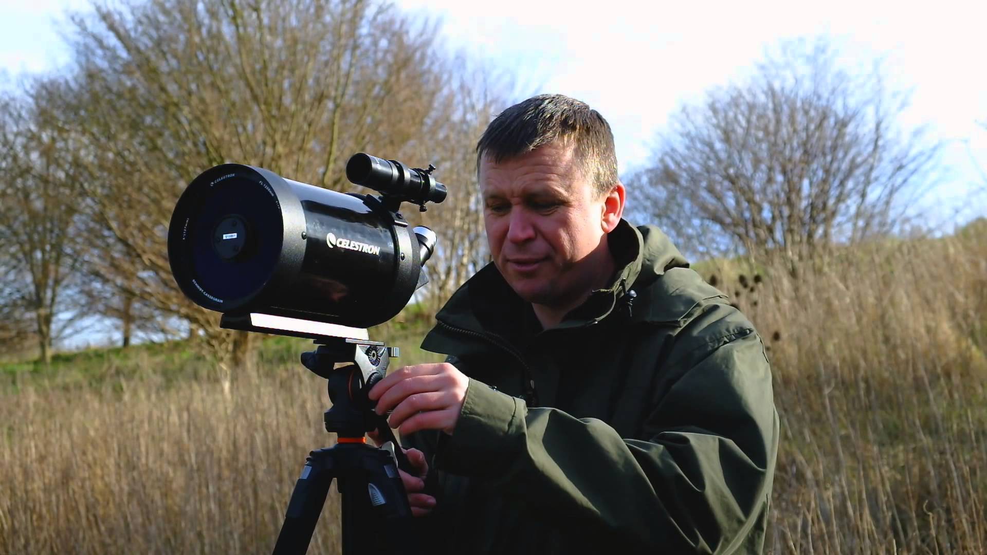

Voilà qui change la donne, le balcon. Mais vu aussi tes attentes.
Exit les gros bazars, et les montures lourdes avec tous ces appareillage électronique.

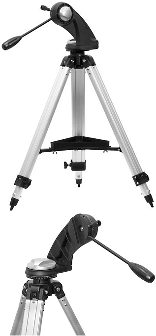

Je vois une monture azimutale de type AZ4 avec un petit celestron C5 dessus par exemple:
Attention sur la photo la monture n'est pas une (azimutale) AZ4 mais un trépied photo:
Le trépied AZ4:
Bon ciel étoilé & lunaire à toi
