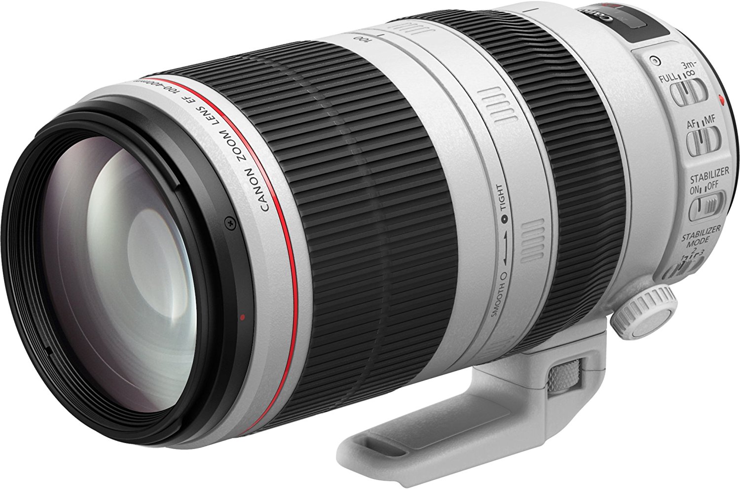

Le Canon EF 100-400mm f/4.5-5.6L IS II USM, il est lourd 1,6 kg mais il est stabilisé. Il est monté via une bague sigma MC-11 sur un boitier A7rII, la stab marche du tonnerre. Son piqué semble égaler voir un peu surpasser mon vénérable 400mm f 5.6 ! ça m'a décidé à le vendre ainsi que le 200mm pour alléger mon sac, enfin prendre moins de place dans le sac.

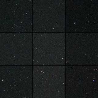

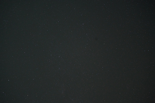

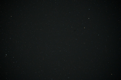

On commence à 100mm (ouverture : f 4.5) : cliquez sur l'image pour agrandir
32438244353_d700fc95e3.jpgcanon 100mm f 4.5-1

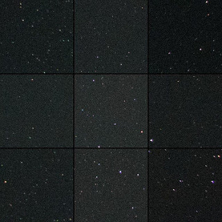

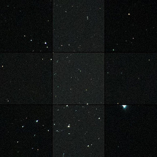

Une mosaique au centre et dans les coins :
33124100141_e00f389af0_n.jpgcanon_100mm_f_4_5_1_mosaic
Comme ce n'est pas exempt de tout reproche (astigmatisme, AC), fermons d'un cran à f 5 :
32869575500_700f7db9b4_n.jpgcanon_100mm_f_5_1_mosaic

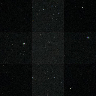

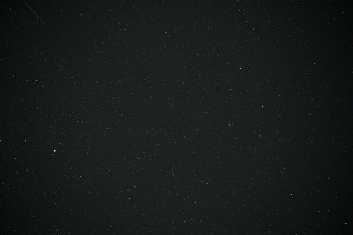

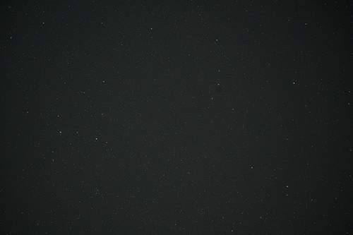

Passons à 200mm (ouverture : f/5)
33096659162_6e21150a0c.jpgcanon 200mm f 5-1
33124099231_89e7d30920_n.jpgcanon_200mm_f_5_1_mosaic
Passons à 300mm (ouverture : f/5):
33211232166_c79509a072.jpgcanon 300mm f 5-1
32869574990_ec074b3e10_n.jpgcanon_300mm_f_5_1_mosaic

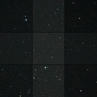

Et enfin à 400mm (ouverture f/5.6) :
32408789724_77f938e174.jpgcanon 400mm f 5.6-1
33124098561_67d3f03e85_n.jpgcanon_400mm_f_5_6_1_mosaic

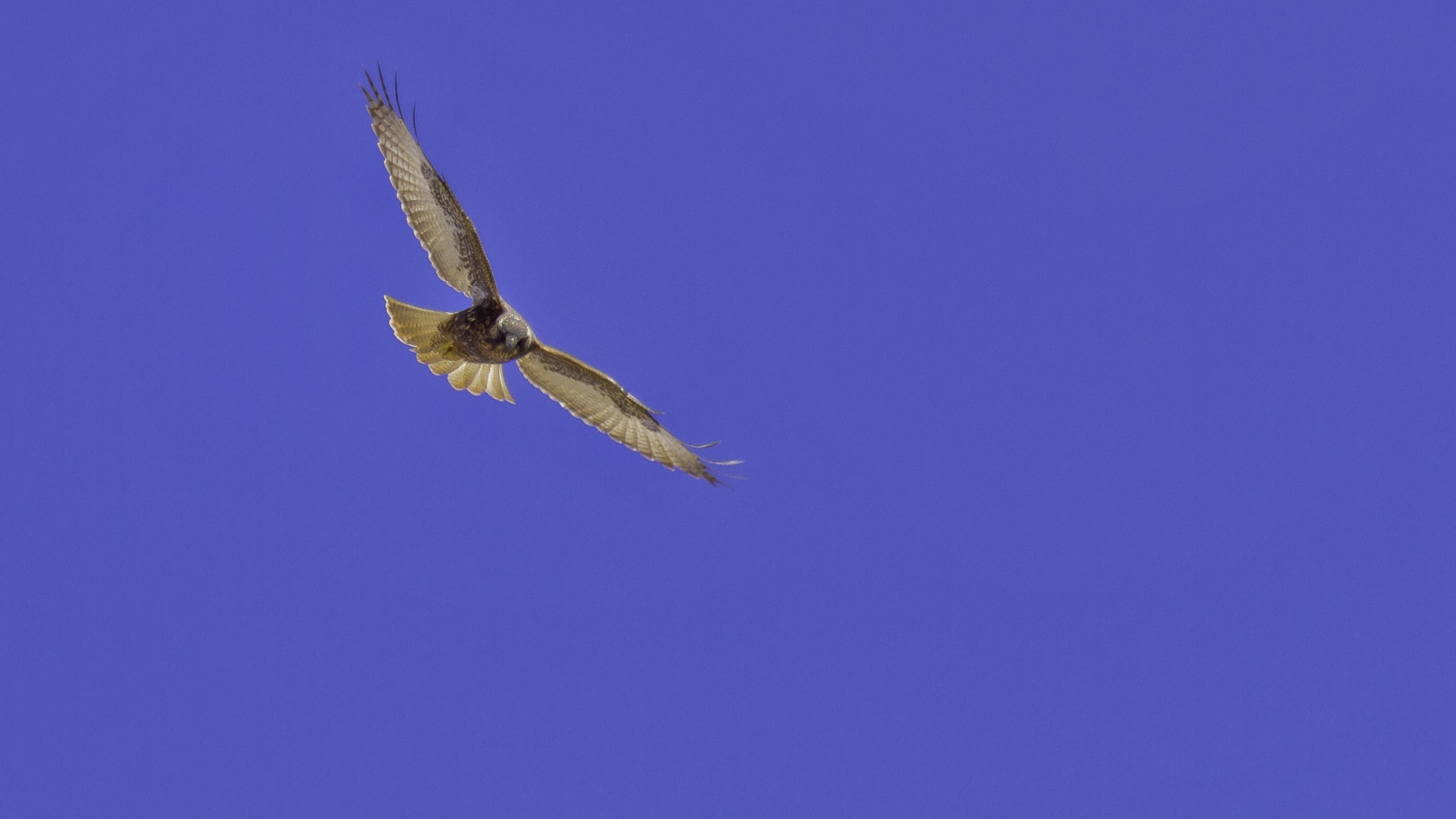

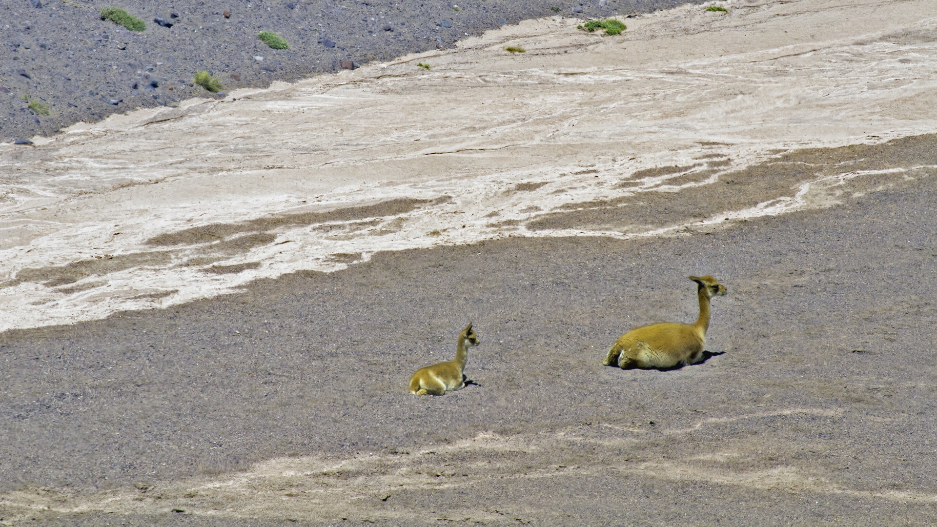

J'ai emporté mon 100-400 (mark I) au Chili et franchement je l'adore !
Ce n'est pas encombrant du tout pour un 400, c'est stabilisé, donc ça s'utilise à main levée, c'est suffisamment lumineux sur les APN de dernière génération.
Je le combine parfois avec un doubleur 1.4x Kenko, et à mon avis pour l'éclipse ça serait parfait, ça ferait un 560 à F/8. Même à 400mm, avec le A7RII ça sera parfait à mon avis, compte-tenu des 42M pixels.
Quelques exemples diurnes pris au Chili avec le 100-400, le tout à main levée :

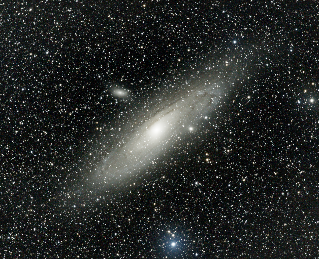

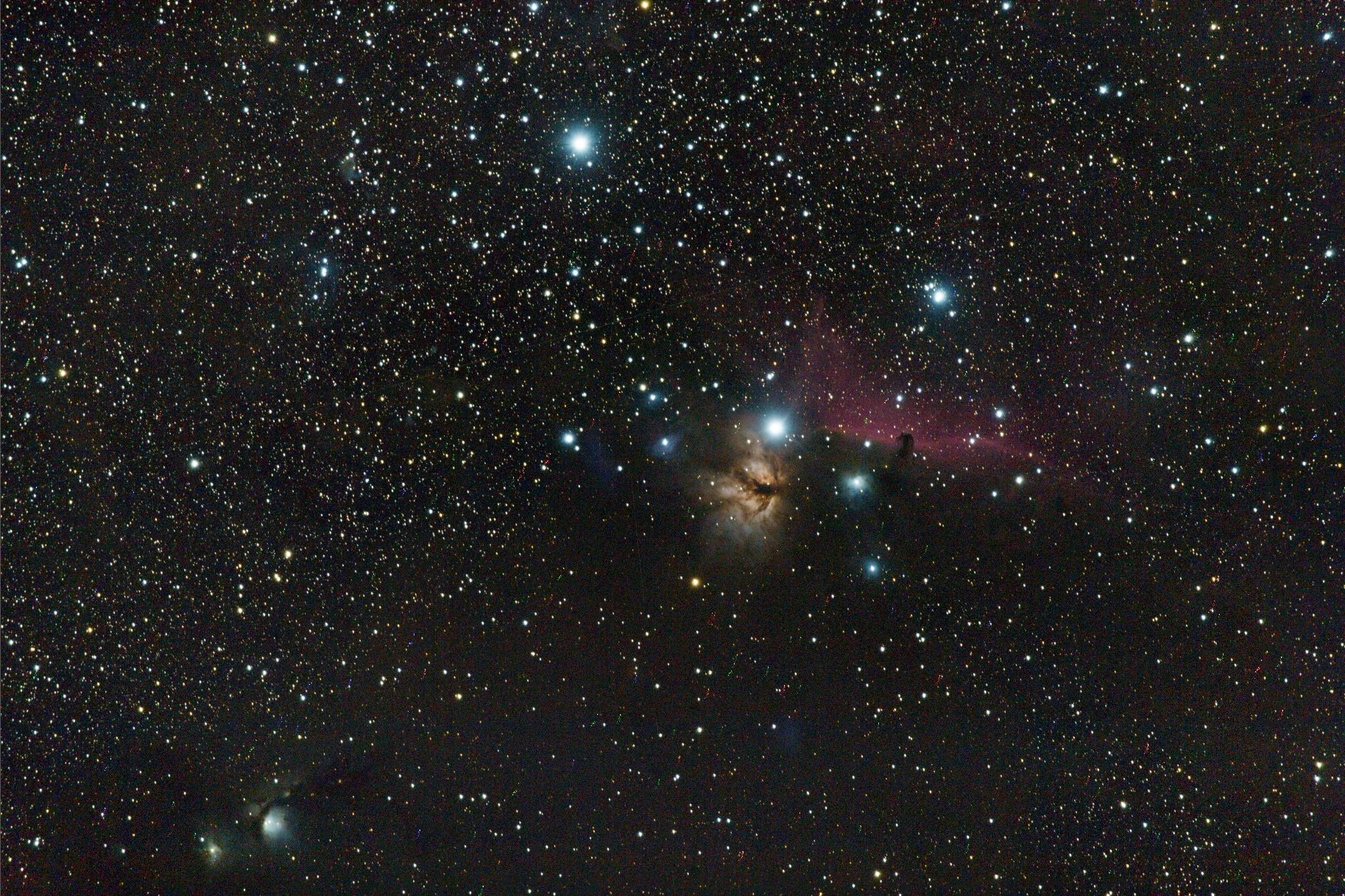

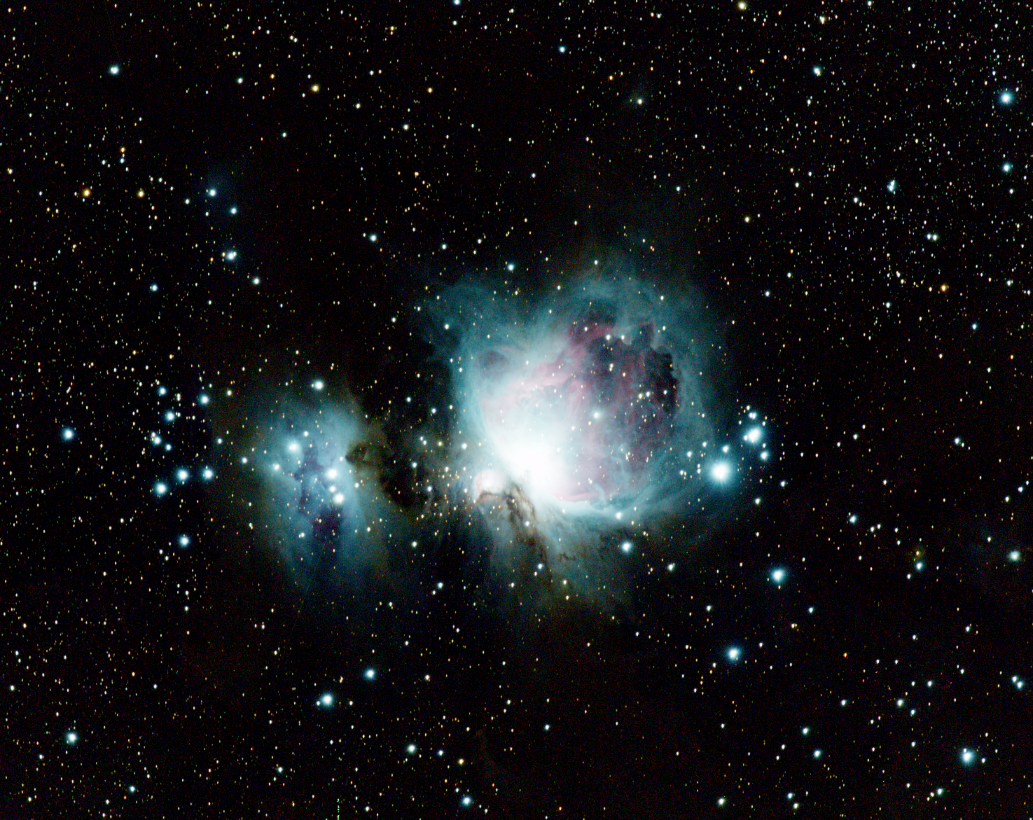

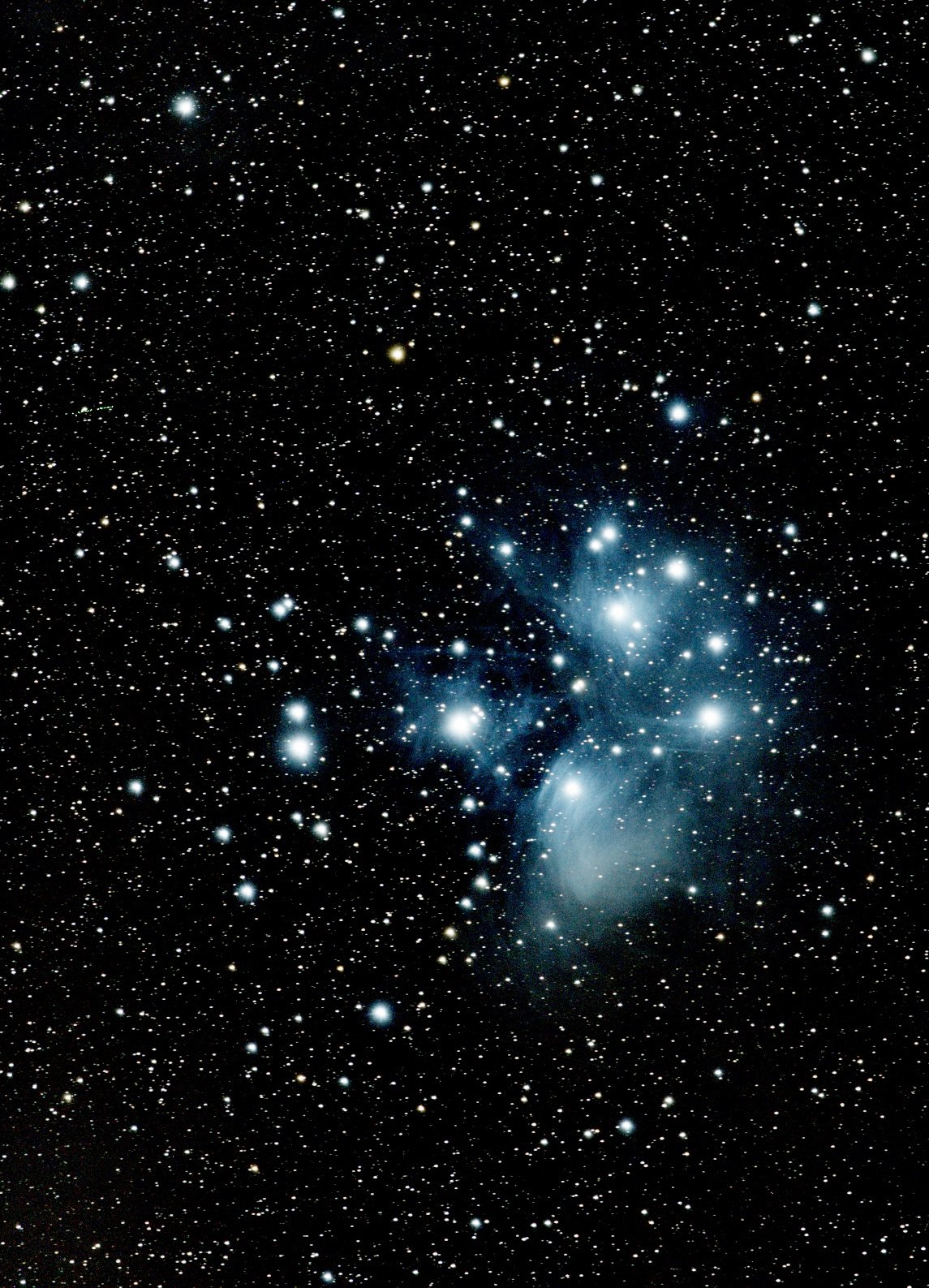

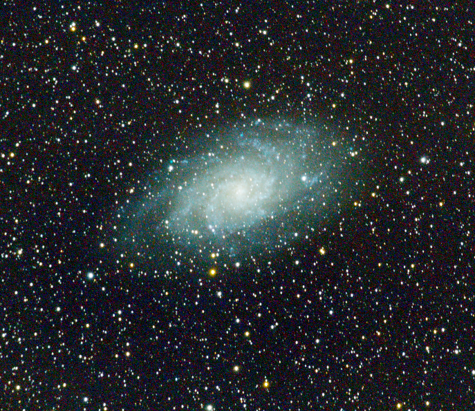

je suis nouveau sur les forums mais je voudrais partager sur le sujet. J’ai fait les photos suivantes avec la star aventurer et canon 6d + ef100-400 ii. Je trouve que c’est correcte. On est d’accord c’est bruité par rapport à du matériel plus haut de gamme mais je préfère un set up nomade pour choisir la qualité de ciel. Photo prises à 1000m d’altitude avec entre 50 et 100 poses de 1 mn à 2 mn, réglage iso 1600 à 3200, utilisation flat dark et bias, stacking et traitement rapide sur pix insight (je ne maîtrise pas encore assez)
qu’en pensez vous ? Je pense que la monture est un peu à son maxi et je pensais investir dans une monture plus costaud mais restant transportable type losmandy de qualité histoire d’investir au fur et à mesure dans du Bon plutôt que changer tout régulièrement €€ . Pour eventuellement par la suite sur lunette voir ccd, autoguidage mais en tentant sans ordi. Le traitement se ferait à posteriori.
  • 1 mois plus tard...
Bertrand, je trouve tes images tres convainquantes tant à la prise de vue qu'au traitement. J'ai le meme setup que je vais guider pour alonger les pauses et descendre en iso.
